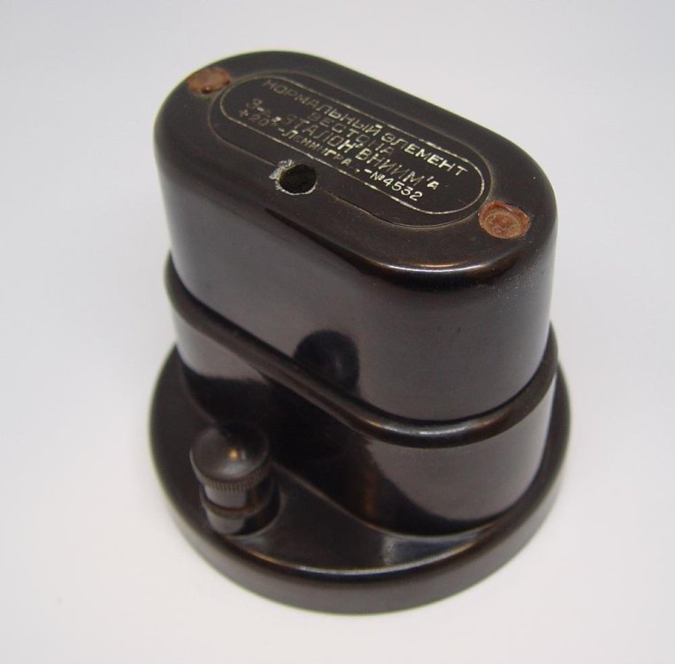

Если быть точным ртутно-сернисто-кадмиевый, служили источником образцового тока  в центрах стандартизации и метрологии.

Нет, нет, именно в дозиметрах, самому доводилось разбирать.

Нет, какие у меня шли в ЦСМ как образцовый источник тока (элемент ВЕСТОНА), фото прилагаю. В дозиметрах шла  батареека 1,6 ПМЦУ-2 с электродвижущей силой в 1,6 В и «сумасшедшей» ёмкостью в восемь ампер-часов.
