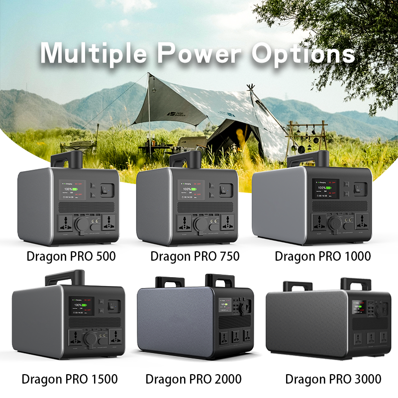

Не закрался. Собирают на любые требования от 12В и выше, с шагом 12В и гигантскими токами (от 50А и до 150 А в пиках).
Сейчас вообще появились зарядные станции уже в виде конечного продукта(а не аккумулятор с проводками) хоть КВт, хоть 5. С интерфейсом и программным отслеживанием всех функций с выводом на экран.
   Выглядит примерно так, могут быть любого вида и цвета). Стоит примерно в 2 раза дороже такого же объемом аккумулятора без наворотов, только BMS(плата управления, отслеживающая одинаковый заряд всех батареек)
  Время не особо важно, главное сама возможность.

25 минут назад, Пикассо сказал:
С импульсным преобразованием DC в переменку. Чем хуже прямое от сети?
Сделайте активный фильтр или стабилизатор.
