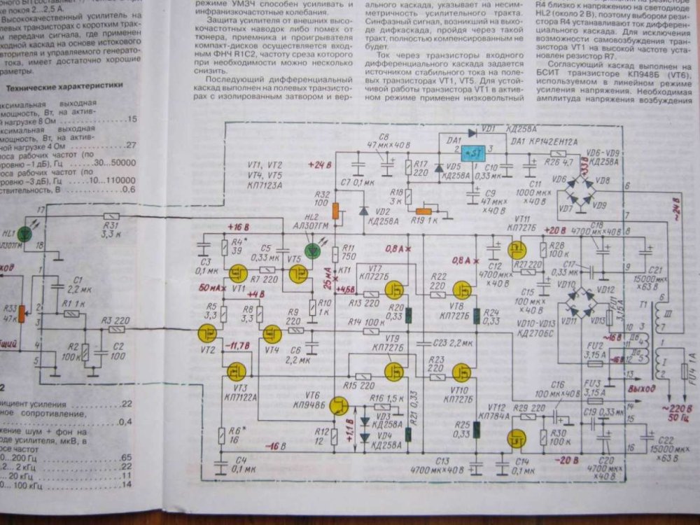

Андрей63 Posted January 23, 2023 Share Posted January 23, 2023 16 минут назад, matss сказал: А сейчас этот усилитель называется Noosfera Echo. Quote Link to comment Share on other sites More sharing options...
matss Posted January 23, 2023 Share Posted January 23, 2023 Сперва была эта журнальная схема, потом И.Виноградский - Noosfera Echo. В журнальной статье входной каскад на полевых транзисторах КП7122, КП7123 - разработка В.Алексеев. Quote Link to comment Share on other sites More sharing options...

Сергей А Posted January 23, 2023 Share Posted January 23, 2023 При чем здесь помои? Просто замечания по некорректному монтажу . БП тоже сомнителен. Много емкостей заряжаются и разряжаются через длинные цепи , на которых выделяется напряжение , неясно куда и как подключены прочие земли , на которых при этом могут выделяться эти токовые движения. Это только по видимой части монтажа. Душу не вложил автор , одно эхо. 1 Quote Link to comment Share on other sites More sharing options...

Ollleg Posted January 23, 2023 Share Posted January 23, 2023 22 минуты назад, Сергей А сказал: замечания по некорректному монтажу . БП тоже сомнителен. Много емкостей заряжаются и разряжаются через длинные цепи , на которых выделяется напряжение , неясно куда и как подключены прочие земли , на которых при этом могут выделяться эти токовые движения. Это только по видимой части монтажа. Вот это читается с интересом и пониманием, адекватная оценка. Quote Link to comment Share on other sites More sharing options...

Сергей А Posted January 23, 2023 Share Posted January 23, 2023 На картинке кстати слева внизу данные его плохо видно , но те что видны не впечатляют. С/ш и с/ф вообще слабо , про Кг наверное луше и не знать. 65 мкВ ? Это от 0.7 В всего 80 дБ , это с/ш такой ? Шипит как старая пластинка . Quote Link to comment Share on other sites More sharing options...
