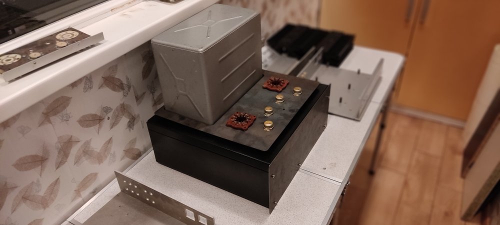

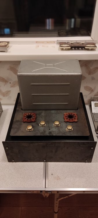

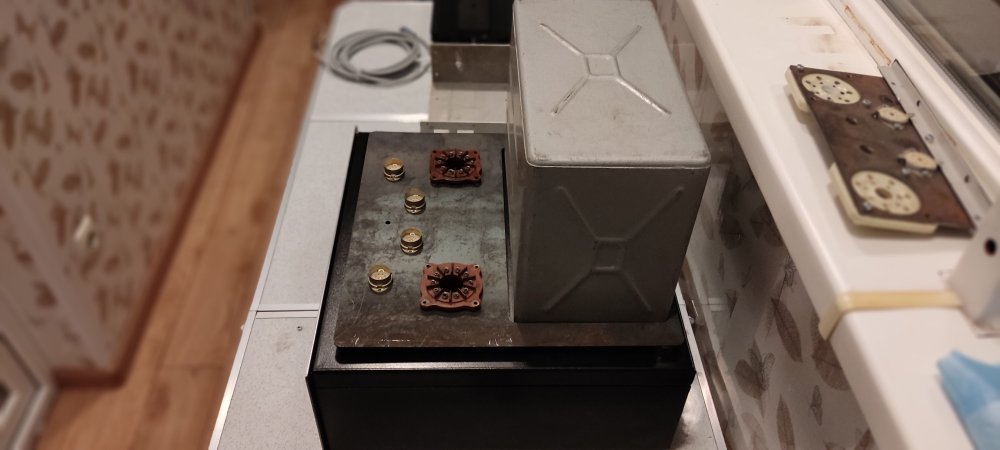

Где то я такой кожух уже встречал, если не ошибаюсь на узлах связи или от оборудования или от ЗиП.
11 часов назад, Dalex сказал:
В точку!!!
Было два...

Добрый вечер .
Пока делаю Кузов для усилителя.
630в. 130ма - хочу.
Но транс есть на 550 вольт. В поисках 2 х трансов на 630 в ( со средней точкой. Значит нужны 2 обмотки по 225 вольт приблизительно. Если не найду будет 550в. Потребление 140 при смещении -70 вольт.
