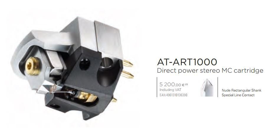

Ну, не так уж и дорого. И корректор довольно простой нужен. А можно ещё и сэкономить, да и сделать: https://archive.radio.ru/web/1978/08/v050/ -
Там в японской голове есть отступ от иголки, маленькое L . У Сергея отступа нет совсем, катушка прямо над иголкой, т.е. кантиливер не участвует в формировании звука совсем, отсюда и низкая 3 гармоника. Смотрел в микроскоп - несколько витков проводом 20 микрон, наверное можно уменьшить и облегчить систему.
