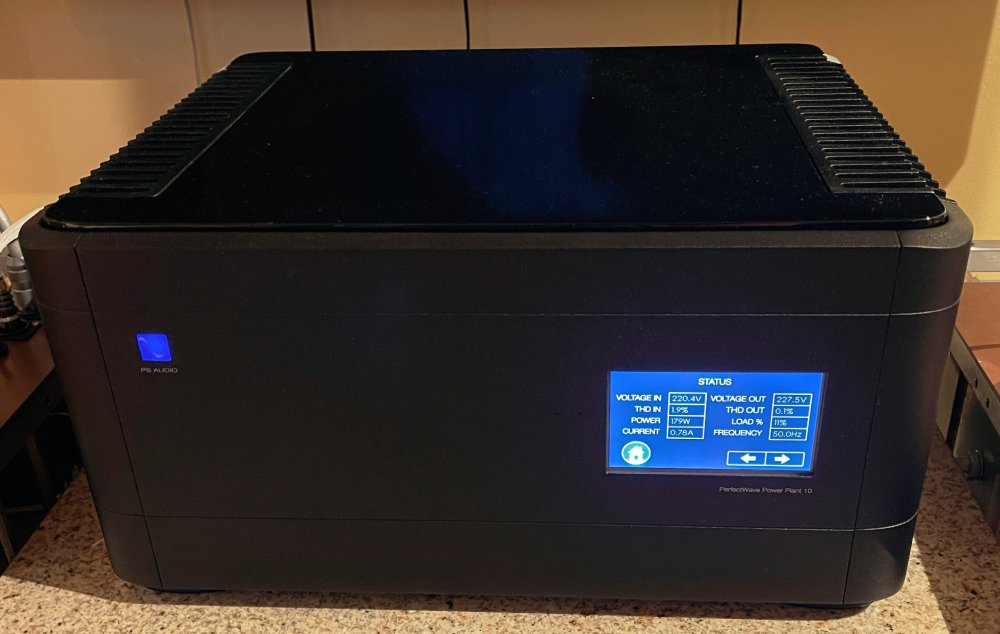

В пятом гудел силовой тор - терпеть не могу. В 10_ке нормально (ну почти, если придираться). Исключительно пассивное охлаждение. При аналогичной нагрузке в один моноблок Р5 уже разгонял вентиляторы, разве что не взлетал. Это при том, что типовая нагрузочная у них примерно одинаковая.

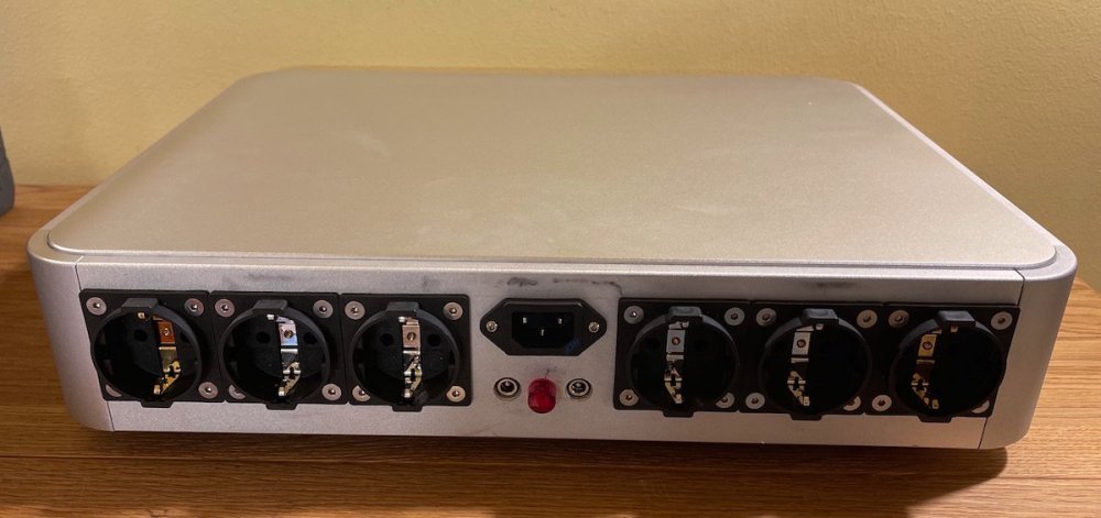

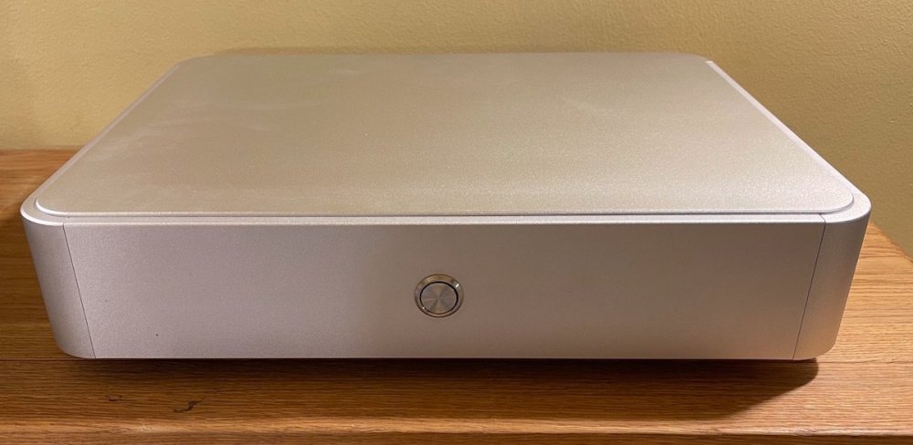

 Рано или поздно, каждый сталкивается с вопросом качественной коммутации компонентов системы по питанию. Тоже давно хотел причесать у себя данный вопрос, да всё как-то руки не доходили.
Приобретать начальные изделия не понятного качества и происхождения не хотелось; с запросами брендов жаба не соглашалась.
 В какой-то момент для будущего распределителя были заказаны розетки Furutech FI-E30 в золотом и родиевом вариантах, но подобрать подходящие корпуса оказалось задачей. Вариант изготовления классического “удлинителя” также не воодушевлял.
 Полистав Ali внутренний консенсус остановился на полноразмерном корпусе в стиле основных компонентов системы. В хозяйстве нашлись добротные комплектующие индустриального класса прозябающие без дела. Не хватало самой малости.
  В итоге возник компонент, аналоги которого, лично мне, на глаза не попадались.

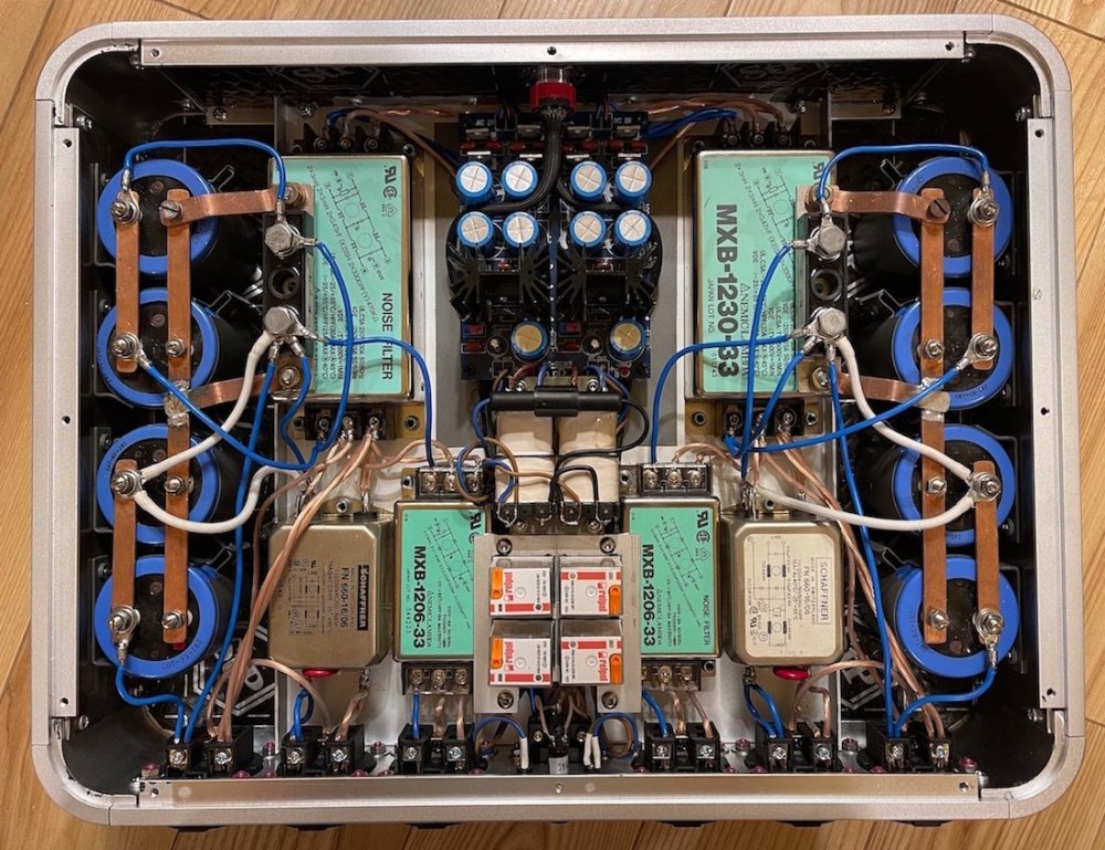

  Во первых, это качественный распределитель питания с индикацией положения подходящей фазы. В нём размещены два идентичных фильтра постоянки на каждые 3 розетки с дополнительной развязкой EMI фильтрами. Плюс личное пожелание - два линейных стабилизированных выхода по 12в (в других условиях могут быть использованы как триггер). Мне также удобна возможность подать питание на все устройства одной кнопкой.

А каково назначение синих ёмкостей в устройстве?
5 минут назад, Antur сказал:
В 23.03.2022 в 18:05, Кружка сказал:
