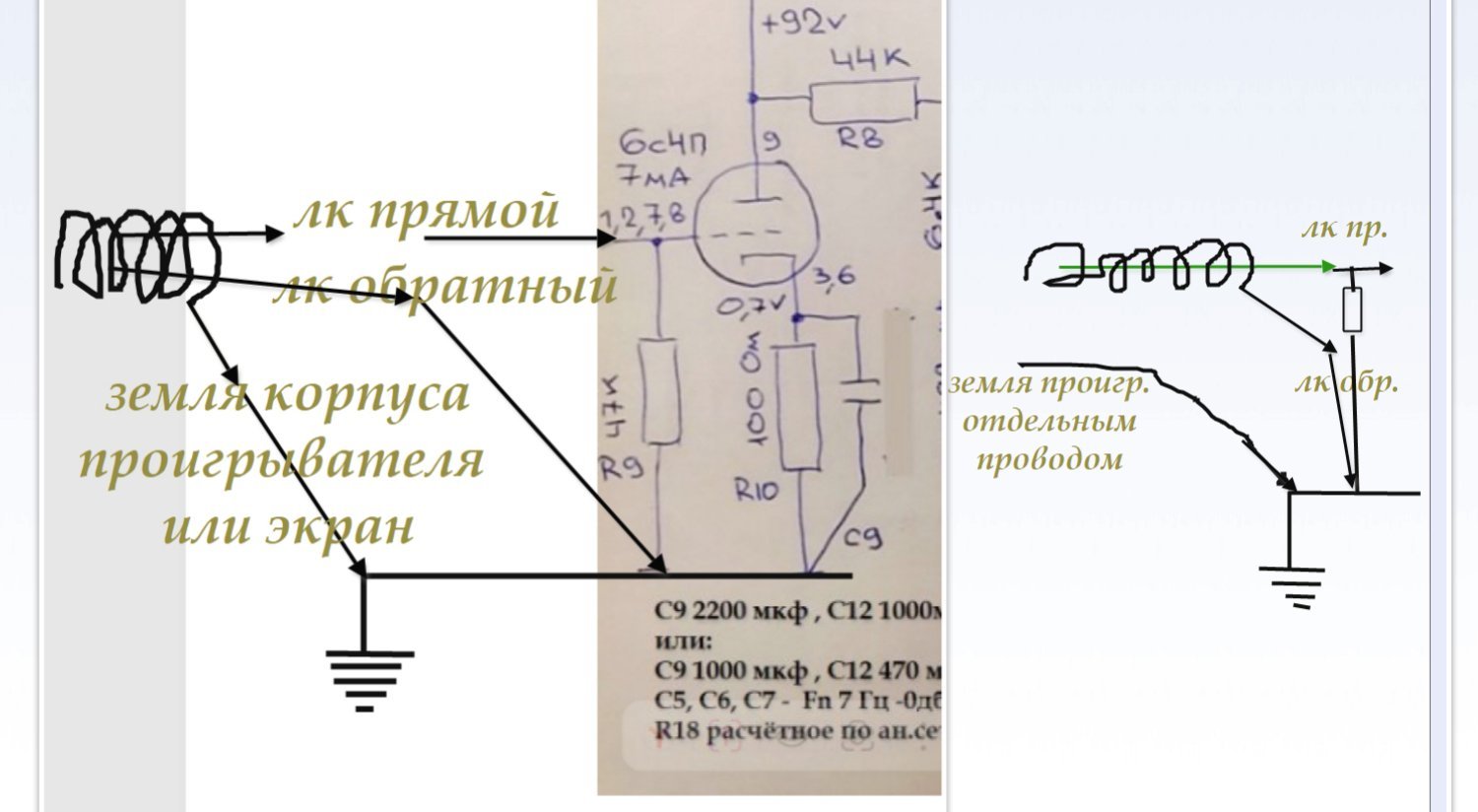

Это стандартно - 4 провода от головы ЛК и ПК прямые и обратные, плюс земля корпуса (или экран) дополнительным (оплётка) и на входе корректора обратные от головы и экран дополнительно на землю корректора - на советской эл017 вообще шесть проводников 4 голова + экран земля проигрывателя + экран всех 5ти поверх и соеденины все земли на входе корректора ( в самом входном штекере) .

Олег, как понимаю левая картинка это "приход" мс двух проводов (один канал) и земля отдельно приходит с проигрывателя. Правая это мм подключение к корректору. Да понял. Благодарю вас.  Пока у коллеги именно как мм подключается мс головка
2 витых пары в экране микрофонного провода, экран подключать только у корректора на корпус у входных разъемов, концы экрана который уходит в вертушку подключать не нужно тоько провода к головке. Отдельным толстым приличным проводом пустить корпус вертушки (обычно там же и корпус тонарма) на точку подключения экранов входящих проводов. Провода слегка свить между собой можно попробоватьих разъединить, сразу получим фон на выходе корректора.
это да, я так переделал уже 3 проигрывателя, но не переделанный с мс головкой у коллеги просто не ставиться голос  посредине. Переделаю,  дал ему задание пусть покупает микр.кабель. тогда посмотрим
