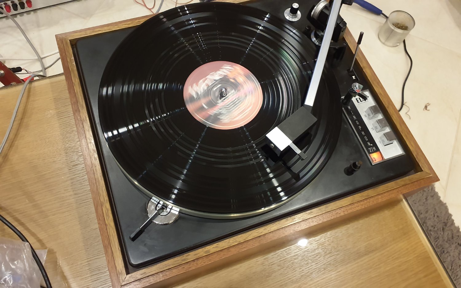

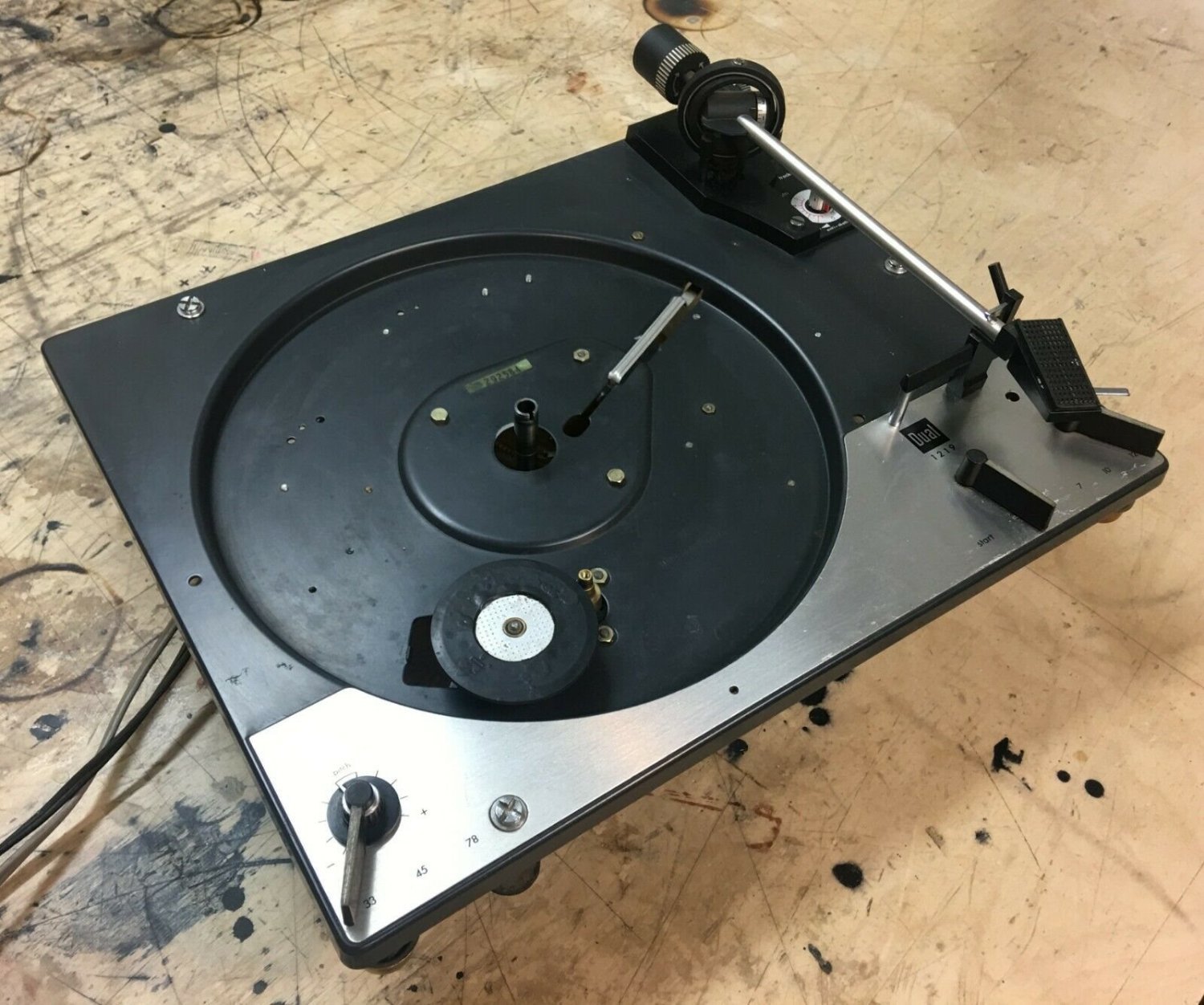

Насмотрелся я видео про фозгометр и азимут, и очень захотелось попробовать, да узнать как там обстоят дела у меня. Знаменитый роликовый дюаль 1019 60ых годов, с диском 3.4кг, входящий в наши дни, где то в  топ 5ку лучших, а где то в 10ку по ютубке.  Но не имеющий ни каких телодвижений по азимуту из-за старости разработки тех времен. Поэтому результаты я ждал печальные и думал весь вечер судовольствием займусь опытами, замерами, регулировкой какой то непонятно, вплоть до прокладывания каких то прокладочек под один из болтиков головки.

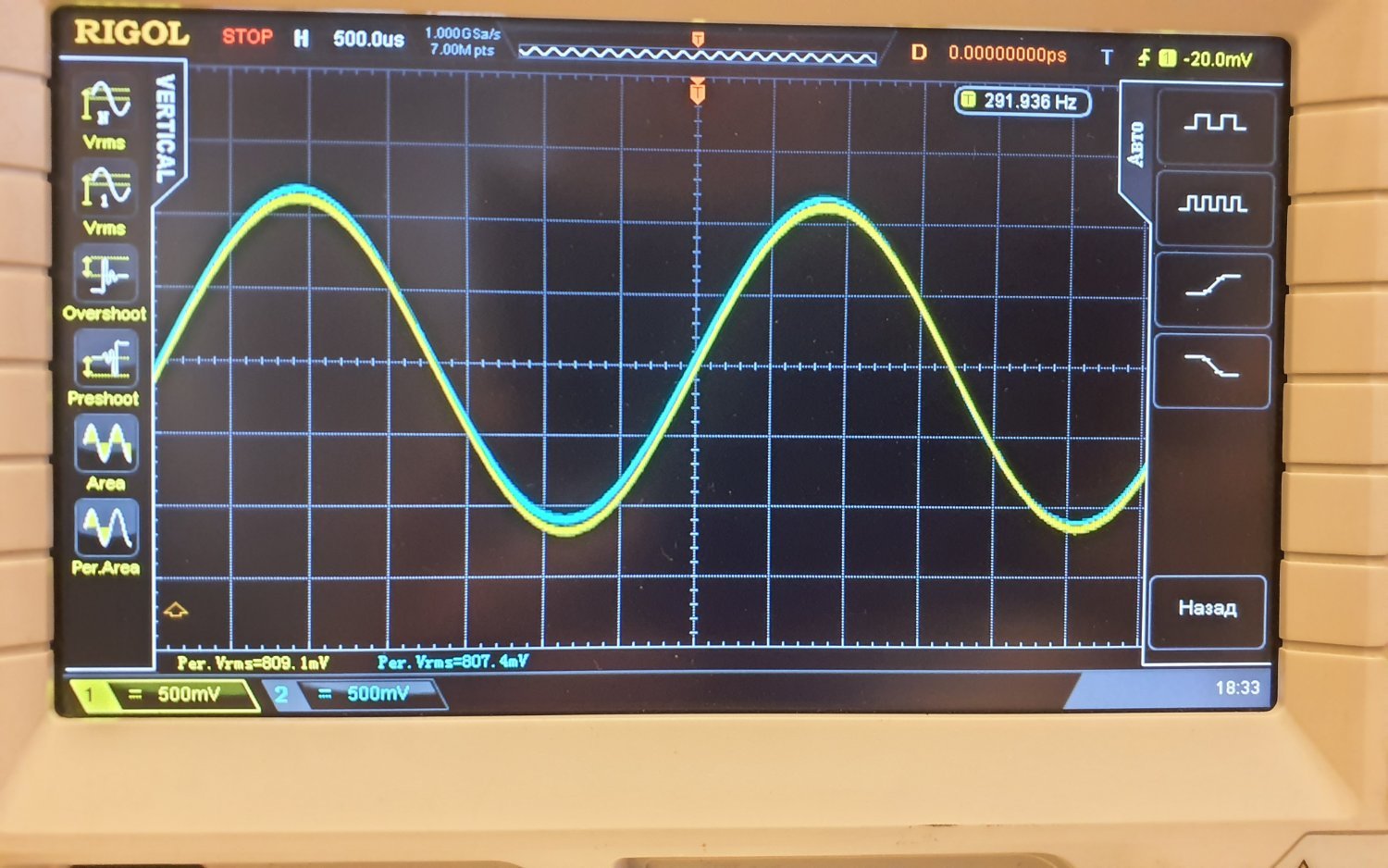

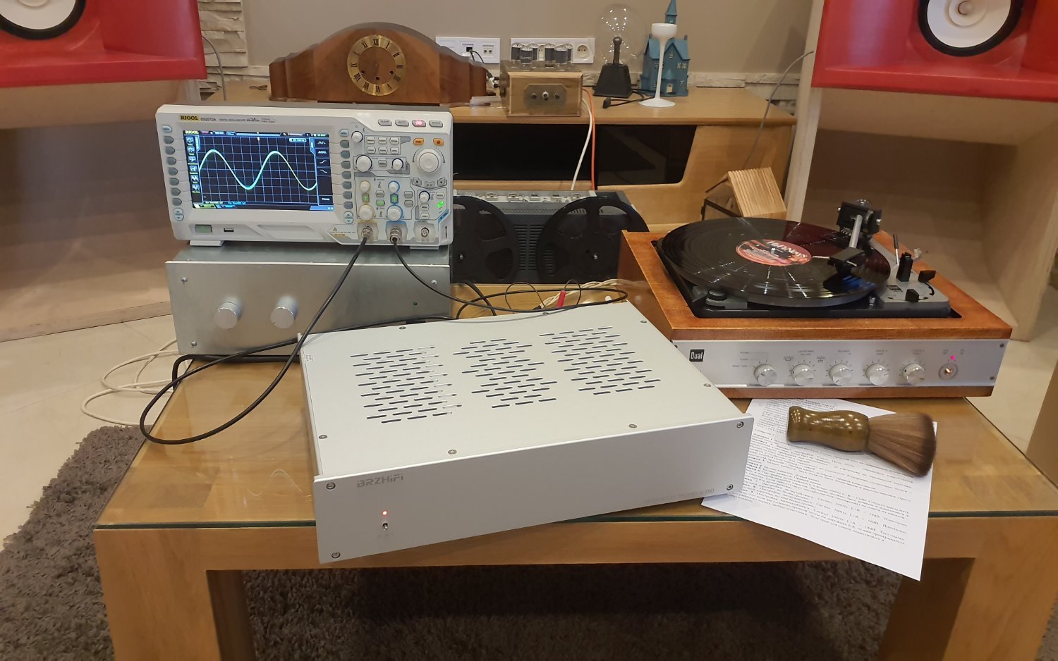

Притащил я для замеров : осцил да милливольтметр В3-38. Думал попробывать и тем и тем, уж чем то измерю точно.
Что измеряем и через что измерям: головка axia transfiguration второго поколения, сам дюаль 1019, и МС преам BZRHIFI - китайская копия немца D.Klimo, тестовая пластинка hi-fi news analogue test lp, на которой не оказалось вообще частот синусов. Ипосльзовал 6 дорожку первой стороный где настраиваем антискейтинг - 300гц.
Подключил на выход мс преампа два канала осцилографа, свел каналы и получил следующее
809 и 807мВ по каналам, перевернул РЦА на входе мс преампа ради интереса и

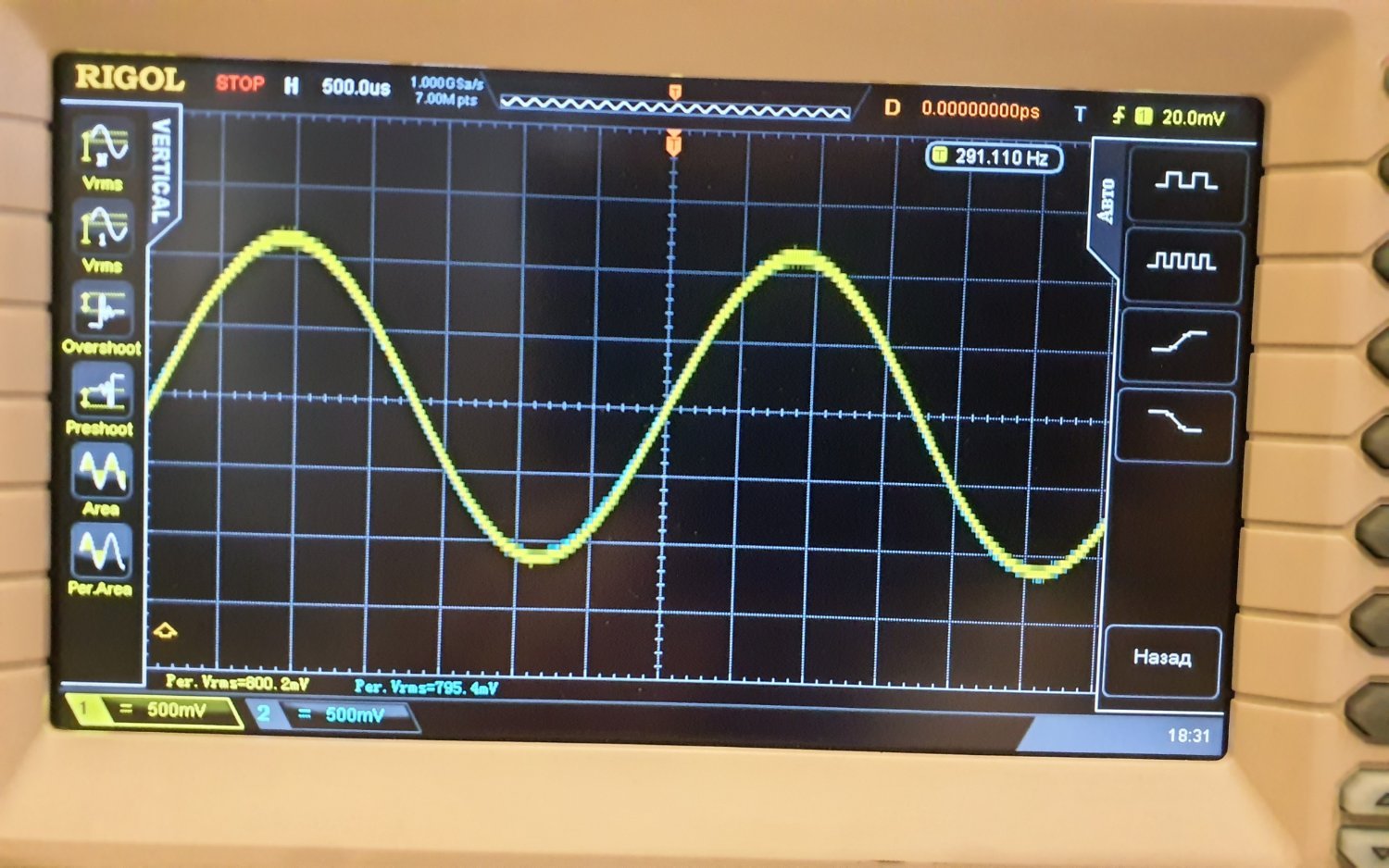

800 и 795мВ по каналам.

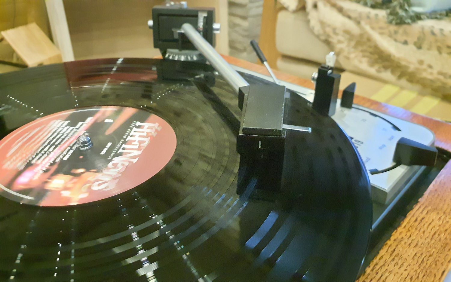

Как то сразу стало скучно, что всё идеально аж. Турнтэйбл имеет такой шелл, в котором еще один съемный шел, но регулировать вообще нельзя по азимуту ничего
Всё ли я правильно измерил? Буду признателен за любую помощь и подсказки. Так же жду пластинку тестовую Tacet, там побольше синусов разных.
Это в целом как измерял
Корпус и встроенный там унч под турнтэйблом дюалем не родной, с мс головки напрямую идет сигнал на мс преамп.

Красивые синусоиды получились, смотреть одно удовольствие! Правда на этой частоте можно было и АВО-5 померить.
Вот же чудеса! Оказывается возможно сделать и нечего крутить, с обоснованием в 100500 сообщениях, что так не бывает...

Не знаю, это первый замер такой мой, позже сделаю на элак 22ом и ленко 75ой. А кто то так делал вообще? Может у всех так с завода?

Возможно, это не очень правильный замер, немного не на той частоте сделан.
Конечно, это делают сотни тысяч человек, рядом тема, как пользоваться измерительными пластинками, там есть всё, даже измерения без измерительной пластинки и с одним осциллографом😊
Нет, не у всех и не всегда, а иногда....
Дело в том, и я не раз писал об этом, что надо немного другие вертушки и с немного другими тонармами выбирать. Вас, вероятно, какой-то блогер дзеновский или ютубовский обманул, Дуал 1019 не входит ни в десятку, ни в двадцатку, не является вертушкой высокого класса, поэтому, у Дуалей, Ленок, Браунов родной тонарм часто меняют на другой. Но это, конечно, не обязательно, можно прекрасно пользоваться и в таком виде, автоматическом, можно стопку поастинок загрузить, попробовать😊
 .....Знаменитый роликовый дюаль 1019 60ых годов, с диском 3.4кг, входящий в наши дни, где то в  топ 5ку лучших....

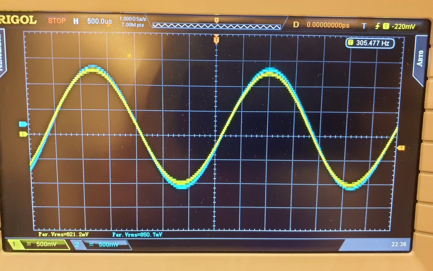

Измерил elac miraphоn 22H, так же старье и нет и близко регулировки азимута.
один канал 821, второй 850мВ. Так же VTA не встал , головка жопу опустила , стйлус с иглой задрала почему то, не регулировал, лень пока. Т.е все кривовато вышло на этом проигрывателе. Регулировать на старых тонармах очень проблематично, что на дюале, что на элаке ничего не подкрутишь онлайн, там шелл в шелле и вытаскивай шелл и в слепую регулируй, потом вставляй шелл в шелл и смотри что вышло.

В каждой шутке, есть доля шутки.... На самом деле из всех автоматов он самый надёжный и лучший по совокупности достоинств. Он реально может проработать 60-т лет без профилактики, если согласно мануалу очищать движущие части, и смазывать, ну кроме микролифта, он будет проваливаться, у него не перегревается мотор, как у Брауна, очень надёжный механизм автомата, пока криворукие не начнут во внутрь лазить))) обязательно потеряют хитрую пипку, забыл, как по-немецки называется, тогда всё, начнут растягивать пружины, гнуть тяги, крутить регулировки, а их две... и... всё, кончился дуаль! Я один делал экземпляр, так он долго работал в нашей сети у людей, будучи включённым на америку на 120 вольт, живой, только одна пара катушек чуть почернела, вот надёжность! Одно слабое место есть у него, подшипник качения в узле.

Интересные эксперименты, непростые. А что нам надо, а надо по сути одинаковое напряжение по факту получить с головки. А интересно, что скажут доценты с кандидатами, на какой частоте фазгометр этот фунциклирует?

Вы покажите картинку разделения каналов, т.е, когда сигнал на пластинке только в одном канале, интересно посмотреть осциллограмму другого канала.

Вот потихонечку и выплывает. Что в проигрывателях тех самых настроек (в пяти осях) нет. Тут азимута, а тут вообще невозможно. Что надо собирать - разбирать, читай "не предусмотрено." Что кабель сигнальный самый простой, с возвратом по оплетке, одним на два канала. Но мотор хороший, не перегревается.:smile-36:
Это не так, в теме про Элак Улдыс показывал шелл с регулировкой азимута, в дуалевских шеллах и не только в них, а и во всех других, есть прорези для настройки по протрактору, по шаблону, ибо никакого стандарта, про который вы много рассуждали, не разбираясь в теме, и в соседней ветке в том числе, нет и не было и не могло быть, к сожалению. Что там надо собирать - разбирать, написано в мануалах:smile-36:!
