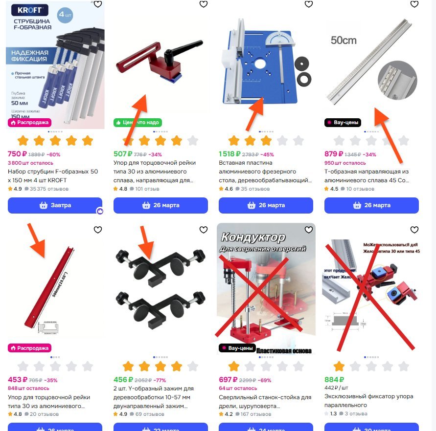

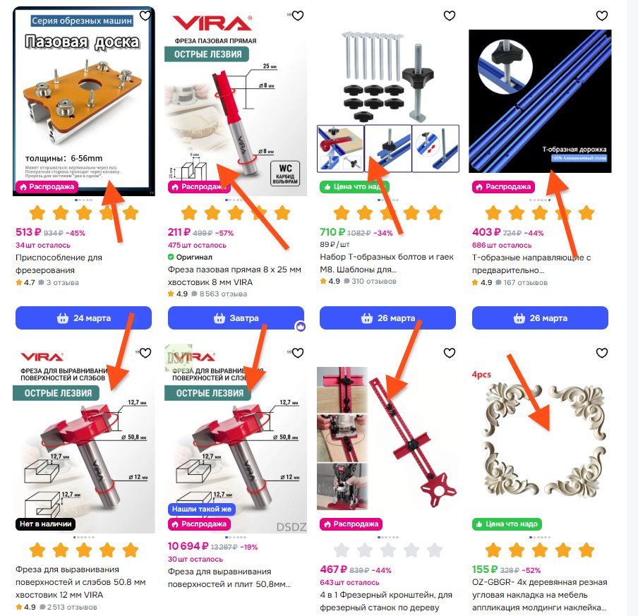

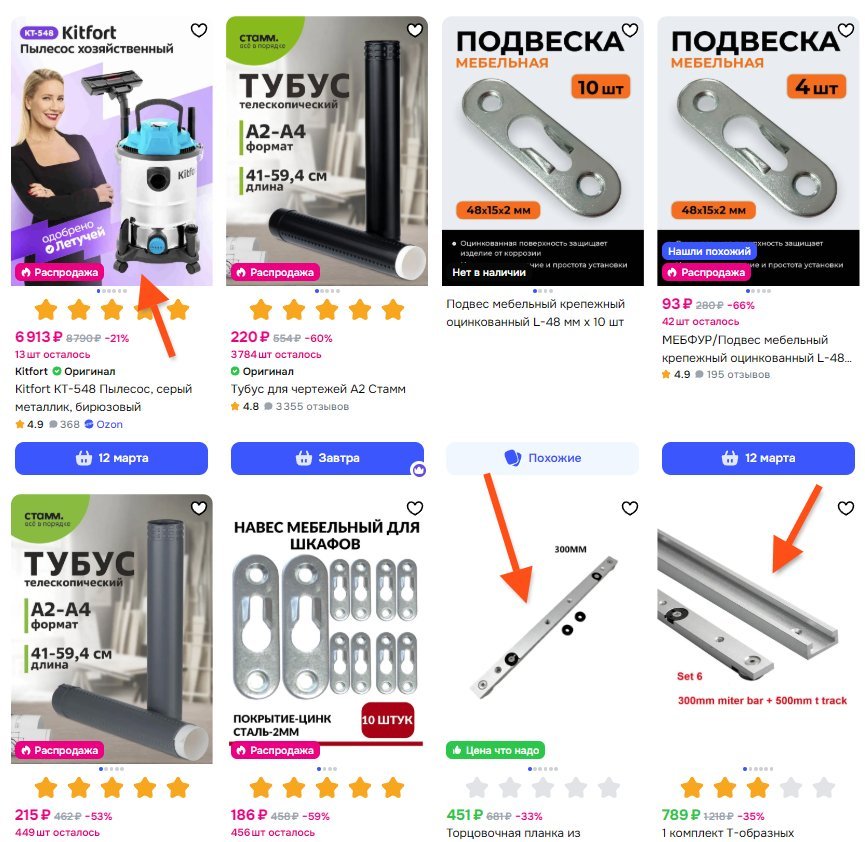

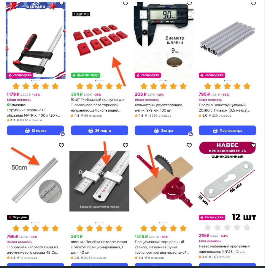

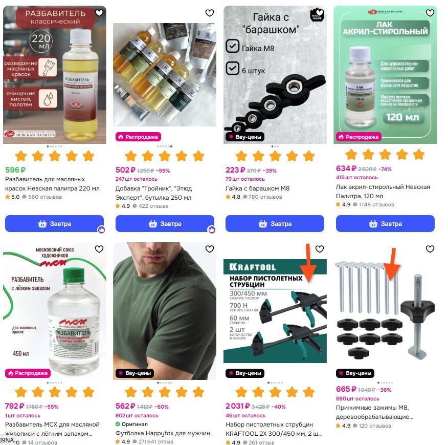

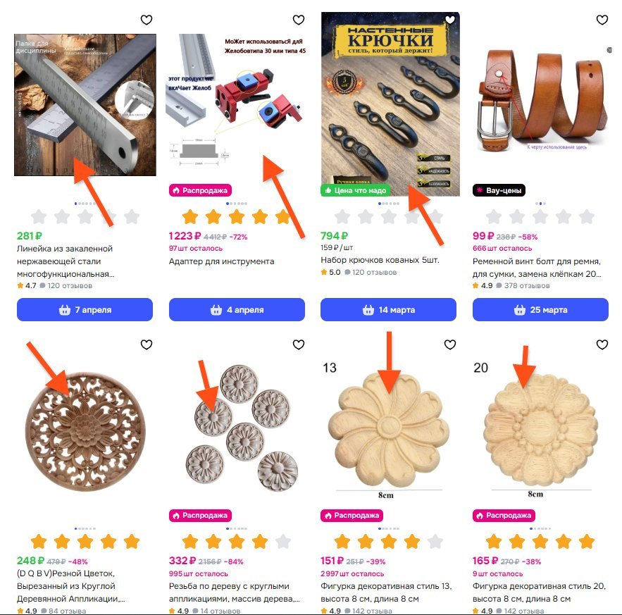

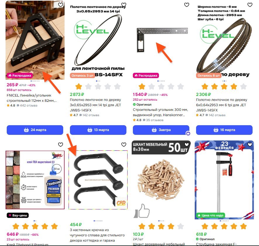

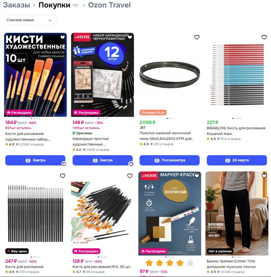

JET раньше собирал Тайвань, по станкам и инструментам тайванская сборка всегда на высоте была, ныне Китай, качество прилично снизилось.... Но есть плюсы в том, что на Озоне сегодня из Китая можно заказать много полезной мелочёвки для мастерской, если качество не устраивает или брак, не то прислали или недокомплект - делаешь возврат , хорошее оставляешь. Так что у меня мастерская "укомплектовывается" недостающим тоже из Китая - для фрезера вся мелочёвка Китай.
