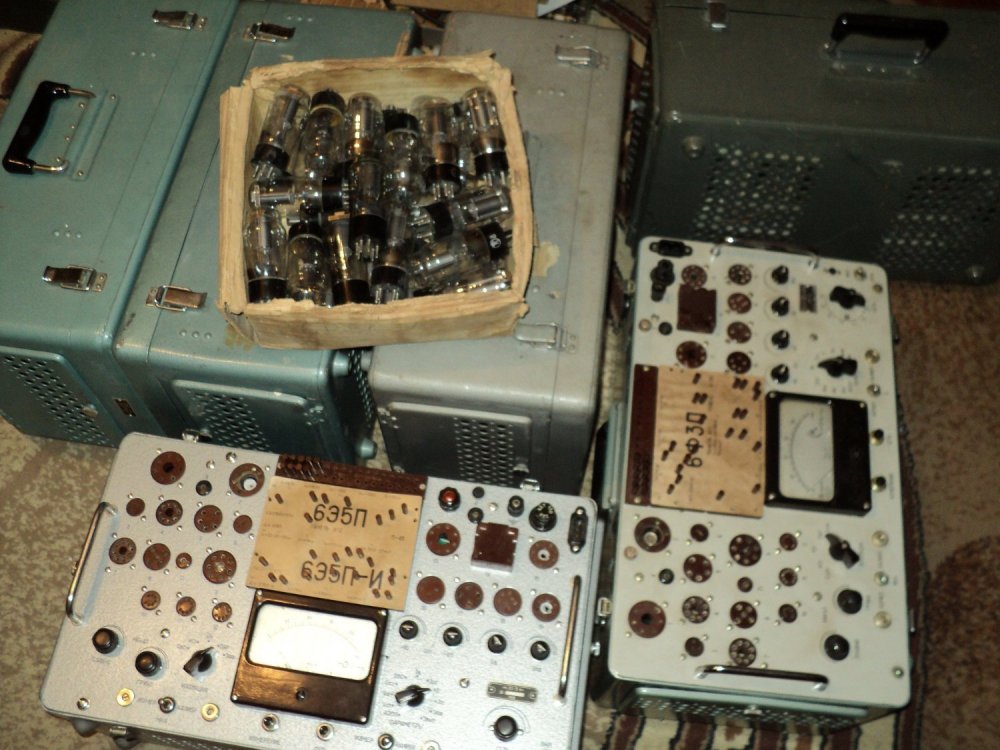

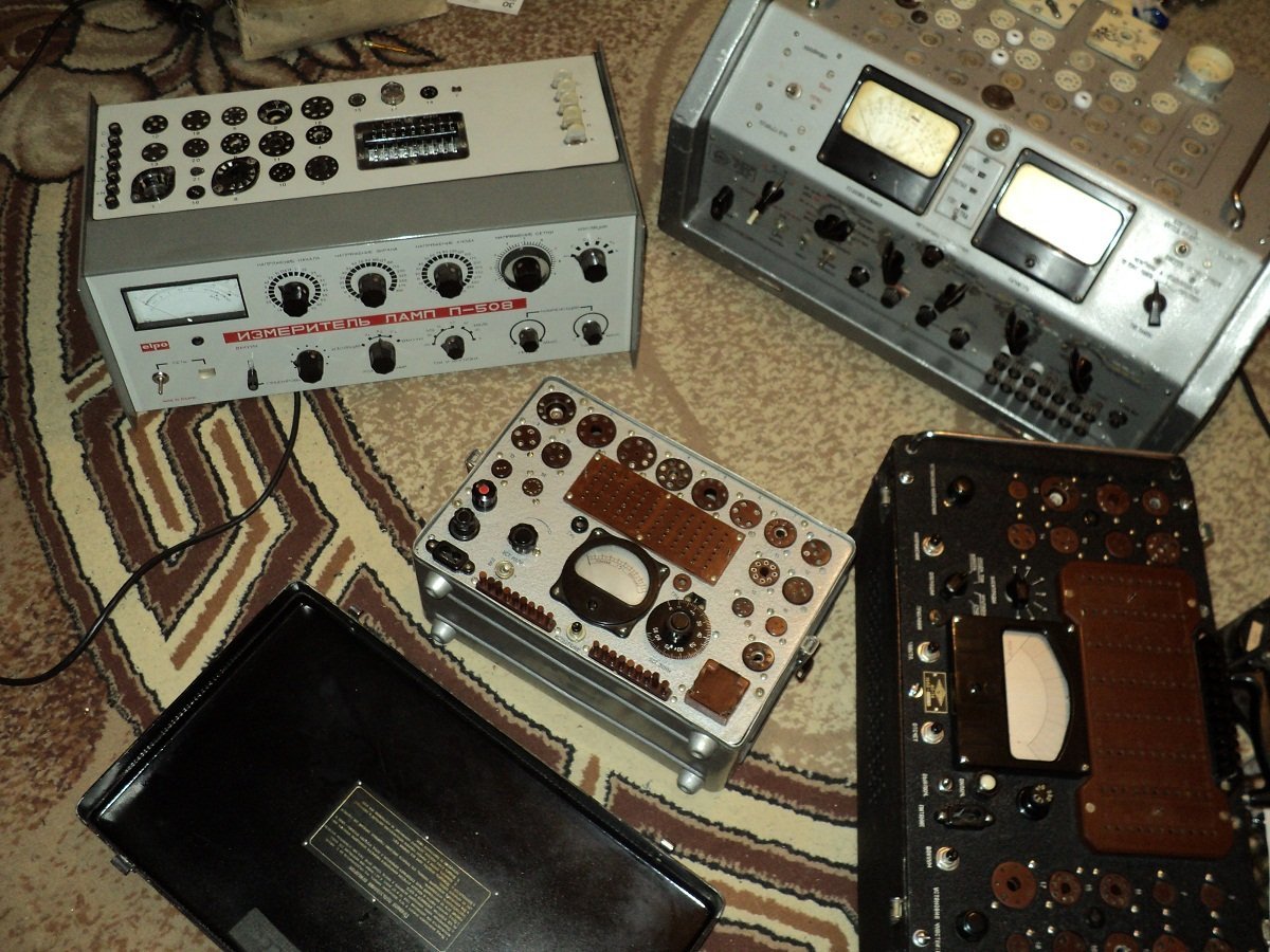

Так купите прибор ... у будут ,,Пальцы веером ,,:smile-17: и ни кто не предьявит что мол продали лампу не раБочую ....:smile-33:
1 минуту назад, volli сказал:
И почём сие удовольствие?
На Авито  .... или тему создайте ... кстати кажется тут на форуме были в продаже ...
