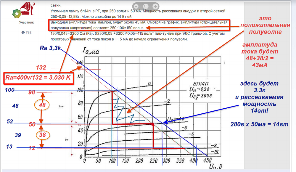

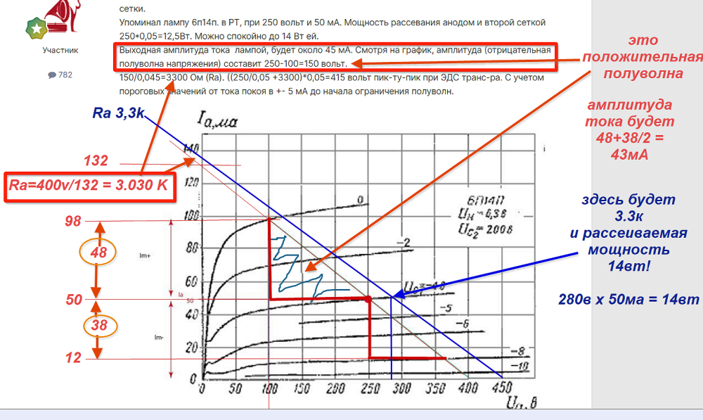

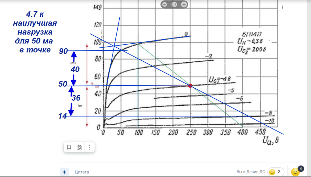

Альтернативный расчёт ламповых каскадов от RedStar. Для чего нужно Ri?

Сколько у него линейных усилителей? Какими параметрами те усилители знамениты? -
By Sagittarius · Posted
А в чём может быть неуверенность, если накалы жрут токи под ампер, потребляя ватты мощности? -
Хотелось бы послушать изложение физической сути вреда ООС. -
Годится. Только с фотками. Я вот посмотрю, как ты с таким мышлением собрал что-то лучше Ригонды, коль оно тебе заведомо, от Рабиновича, КИЗы портит. -
А ты не гляди на схему без понимания её работы. Собери, послушай и возражай предметно. Правило читал? Потом почитаешь, времени много будет.
