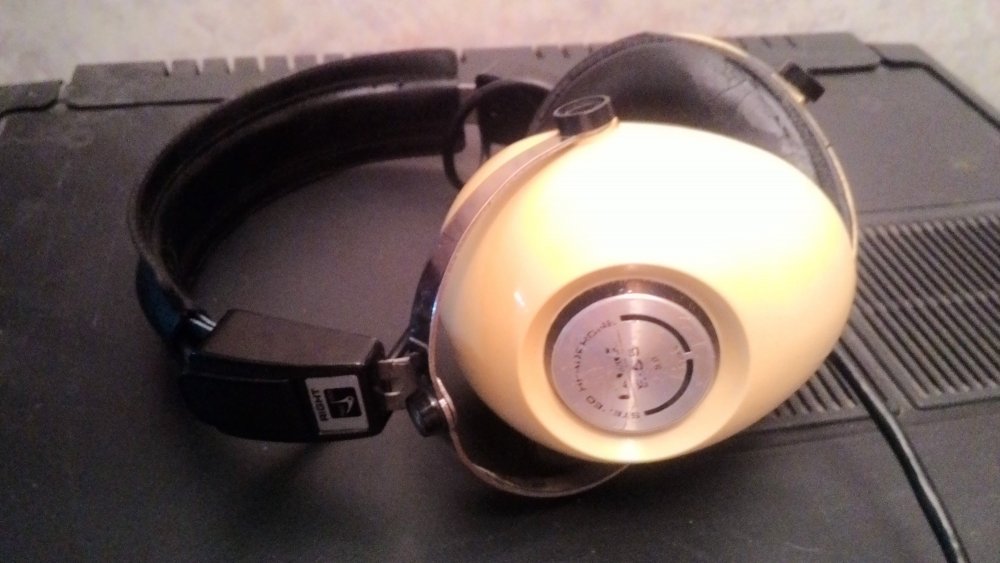

Заинтересовали японские, точно не раньше 1983 года могли у меня появиться.
Это мой, увы, уже покойный друг в них на записи магнитоальбома своей рок-группы в 1982 году. Видимо, опять же - увы и ах - я не помню, каким образом этот "головняк" попал ко мне... Видимо, как в том старом анекдоте - подарили...

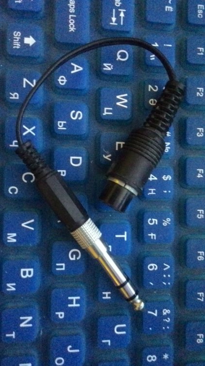

Штекер оказался "старинный", уже даже не помню как назывался в советские времена. Спаял как смог из того, что было дома  нашёл переходник.
"Уши" слегка отмыл, выглядят вот так:
Послушал через переходник. Звук - извините, говно...

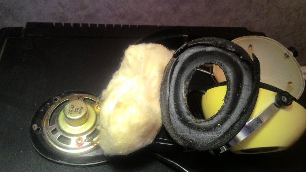

Попытался разобрать... Кожаная оболочка посыпалась при лёгком прикосновении, но до внутра добрался.
Теперь чесать репу: то ли вернуть на "антресоли", то ли думать чем динамики заменить?

Подобные наушники на динамиках с бумажным диффузором и не могут звучать хорошо . Малый размер такого диффузора и жесткость подвеса уже подразумевает плохую работу такого динамика на низких частотах . Тоже самое было в советских ТДС-1 ( владел такими ) и ТДС-3 . Там тоже применяли динамики , которые были разработаны для  карманных радиоприемников 4 класса ( с соответствующими показателями по диапазону частот ) .... Оставьте эти наушники  как память о тех годах , а музыку через такое слушать не стоит .........  П.С. - замену динамиков я бы считал не целесообразной по экономическим причинам  . Сейчас за довольно небольшие деньги можно купить какие-нибудь наушники Филипс ( или другого бренда ) - с динамиками из лавсана диаметром 30-40 мм , которые будут звучать на порядок лучше этого раритета , и эргономика у них будет лучше  .  А начиная тысяч с 6  и выше - можно купить наушники значительно лучше ( полно-габаритные , с диффузорами 40-50 мм  и с неодимовыми магнитами  )  .

Имхо, есть смысл оставить эти наушники с родными излучателями как раритет. У меня в небольшой коллекции есть похожие японские ухи Manta modell 1000, иногда слушаю на них рок, вспомнить молодость.  Современные амбушюры  нужного размера легко продаются в сети.
