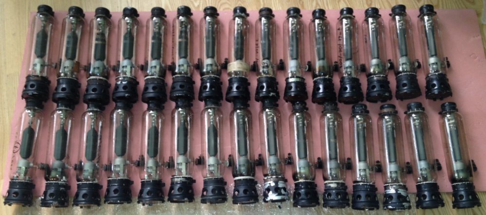

 А вот это мне не понятно. У нас не массовое производство. Применяю лампы пробегающие на торгах по штучке в год, а то и реже. По цене они ниже раскрученных собратьев получаются.
 С другой стороны, за время существования ресурса уже выложил данные на несколько заслуживающих внимание типов. Далеко не раритеты.
Как мы ранее говорили - хобби-проекты , выполненные исходя из соображений максимальной неповторимости,  совершенно имеют право на жизнь. Почему бы и нет.
В реалиях бывает еще и как - сегодня оно вроде не раритет, и отн.легко добываемо, а завтра, внезапно, вдруг стало вдвое дороже и непокупаемо/недоставляемо в рамках разумного объема требуемых  сопутствуюших мер и событий... Надысь, скажем, пришлось заниматься, первый раз в этом веке,  сборкой дизеля для машины... В огороде... Хотя "еще вчера" написали бы с товарищем заявочку по вотсапу, на Дальний Восток, и через пару недель получил бы он агрегат в сборе, + 1 день поставить завести, и вперед, с песнями, рулить и педалить!

2 минуты назад, Кружка сказал:
Так достаточно?
Смотря для каких целей... Помнится, как-то привезли мне на проверку мешок чудо-ламп 4е27...

Очередной симпатичный тетродик в процессе:
В тетроде будете макетить?
Зачем? В родном включении есть данные производителя. Кто я такой, чтобы с ними спорить?
5 часов назад, BAA сказал:
Как ГУ46 , только тетрод
Ага, именно так эти лампы и позиционируют. Однако в интересующем меня включении далеко не тоже самое.
Вторая по паспорту - 65Вт. Повесил на анод без каких-либо резисторов.
Зацепил ещё пару точек повыше. Мало-ли кому понадобится:
-380в/3500в/135мА
-400в/3500в/65мА
Может кому пригодится ВАХи ГКЭ100, мои.
