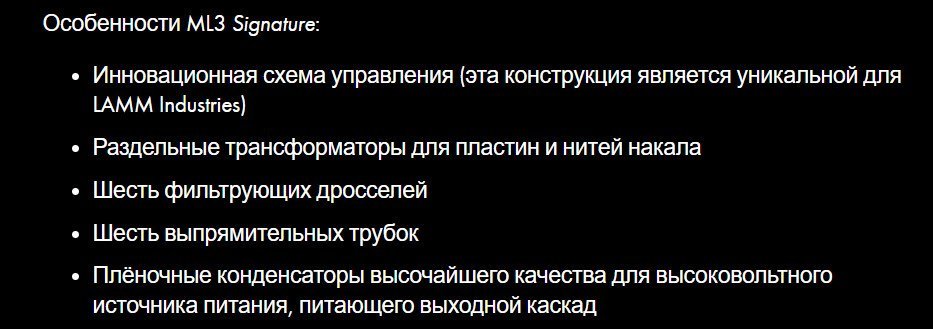

Демпферный диод , аналог по параметрам советского  6Д22С .  Предназначение - блок строчной развертки телевизора.  Ну в БП поставили , и что кремния не ""навалили "" ? Играло бы ещё лучшее заявленных 145 т. долл. :smile-16:
Почему он 6Д22П не поставил, вроде так называется этот диод из телевизора, они же намного дешевле. По твоей ссылке 190 т.долларов.
На их сайте написано:
6 фильтрующих дросселей
7 отдельных источников питания
В твоей ссылке написано, что высоковольтный дроссель для питания ГМ70 находится на шасси усилителя.
У меня не складывается единая картина, как 6 дросселей и 7 фильтров питают этот усилитель, похоже выходная лампа питается от камней, т.е. по сути кенотрона таки нет, а от диодов питаются входные каскады, как в ML2 на рогатых лампах.
 Вы правы, на каждый каскад предварительный и драйвер свой кен, а не в параллель, как я думал, про выходной на ГМ-ке и так понятно что на камне.

Не угадали, первые два питаются от одного источника ДППВ, а выходная от моста на тех же демпферах.

11 часов назад, Алекс сказал:
Ты лучше всех и из первых рук знаешь, как было сделано, растолкуй подробней
Анодный дроссель под колпаком, остальные пять мелких на платах. Под источниками питания подразумеваются все вторички, там и серво и накалы и аноды.
18 часов назад, Алекс сказал:
Вона как, чудны дела твои господи.
4 минуты назад, Андрей63 сказал:
чего там чУдного, отличная схема питания
