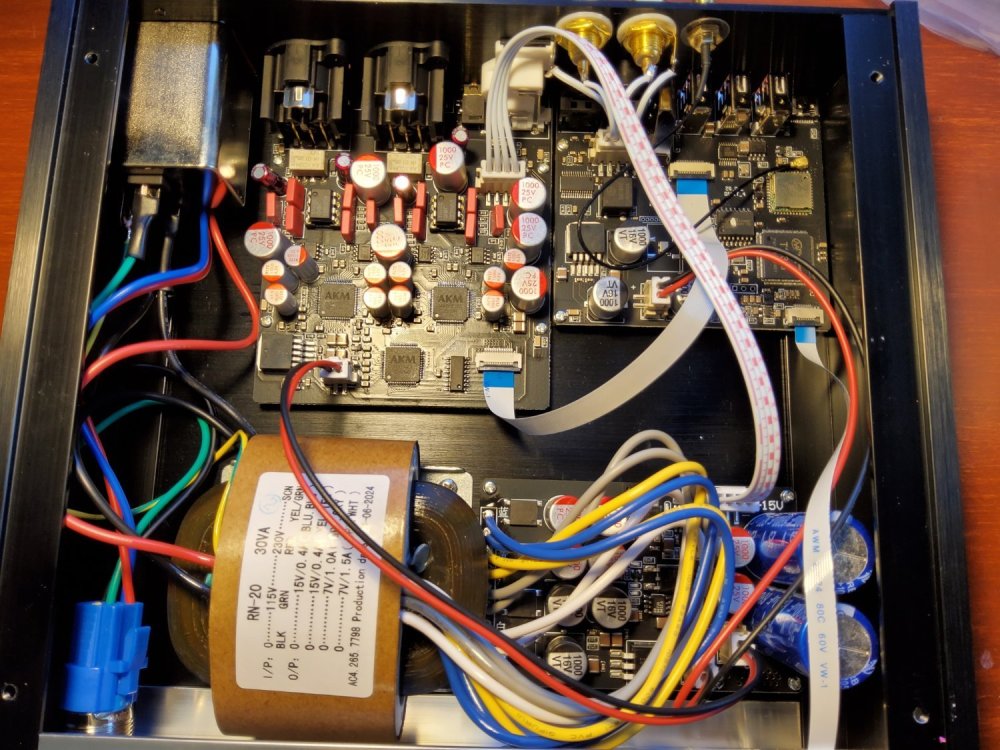

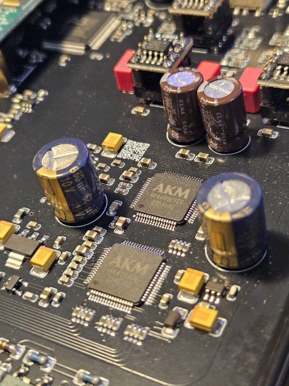

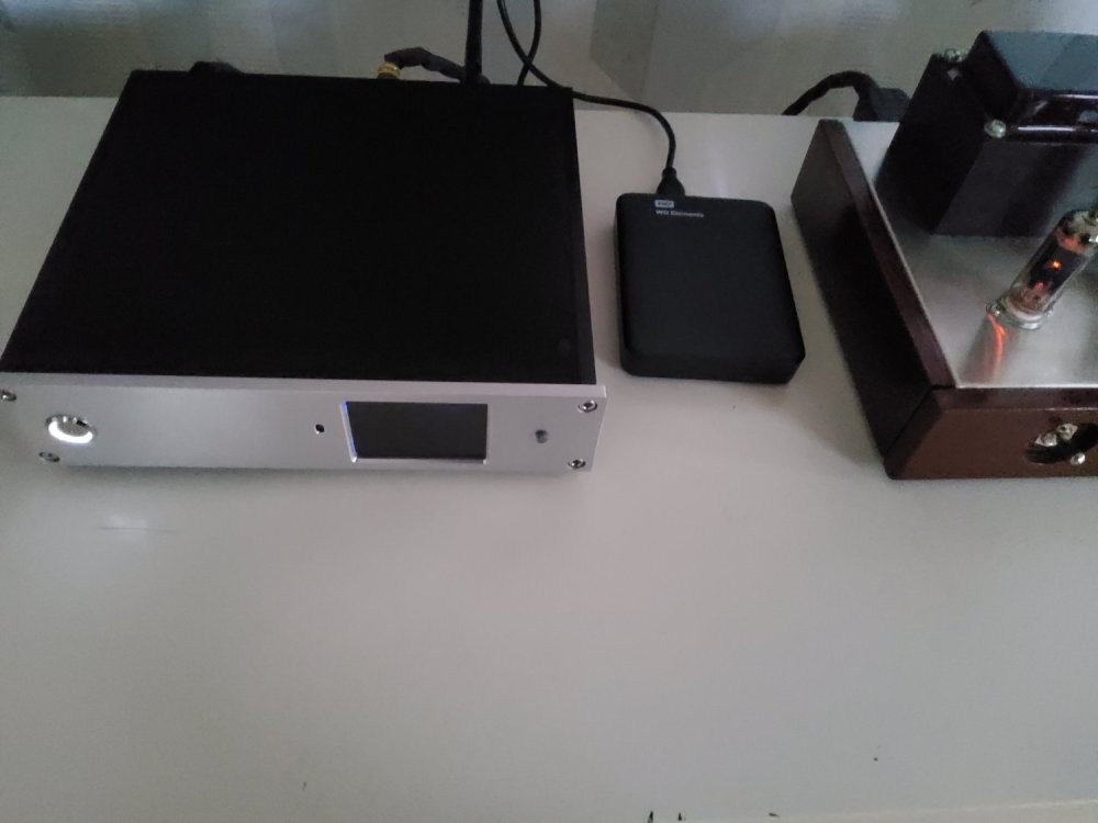

Позавчера забрал с почты. "Твердотельный" проигрыватель/цап от китайцев под брендом Zishan на флагманском чипе от акм, есть варианты от сайруса и сэйбр. До этого пользовал Zishan dsd на ак4497, приятный по звуку, но неудобный из за миниатюрности и отсутствия ПДУ. ЖД на 2тб заиндксировался менее, чем за минуту! Навигация по папкам/файлам на любую глубину. Читает все, кроме .wv.

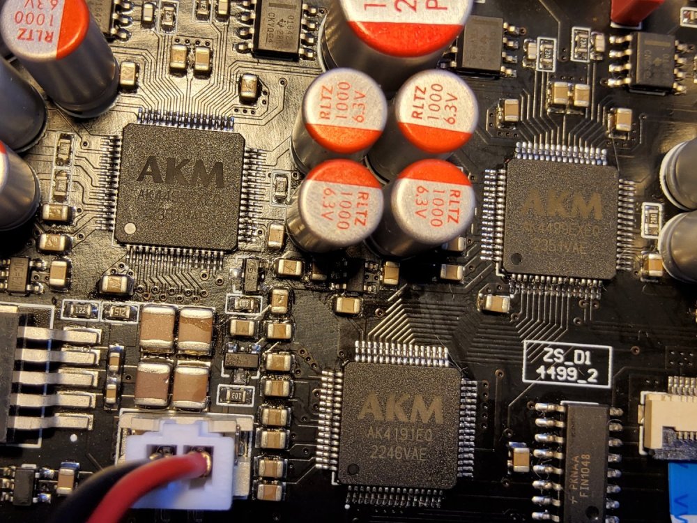

По конструкции. Выполнен в жестком корпусе из фрезерованных деталей, алюминиевый сплав. Внешние размеры 220х200х55мм. Силовой трансформатор 30вт, Р-типа с четырьмя вторичками, пара для оу и две для цифры. Отдельные кварцы для 44/48 и дсд. По одной ак4499 на канал. I/V opa1642 пара, на выходе по одному сдвоенному оу 2068 на канал(есть симметричный xlr на выход, с регулировкой громкости) Аналогавая и цифровая часть гальванически развязаны, втч и по земле.
По звуку. Первое впечатление, CD формат очень хорош! Не ожидал от современной дельта-сигмы, хорошо слышны год, студия, очень детально, при этом все цельно и слаженно. DSD, высший пилотаж, но не на всех записях, как впрочем и остальной хайрез. Что то слушаешь-не оторваться, а что то так себе.
И вопрос, к тем, кто в теме. Стоит ли менять оу на выходе и конденсаторы по питанию этих оу?

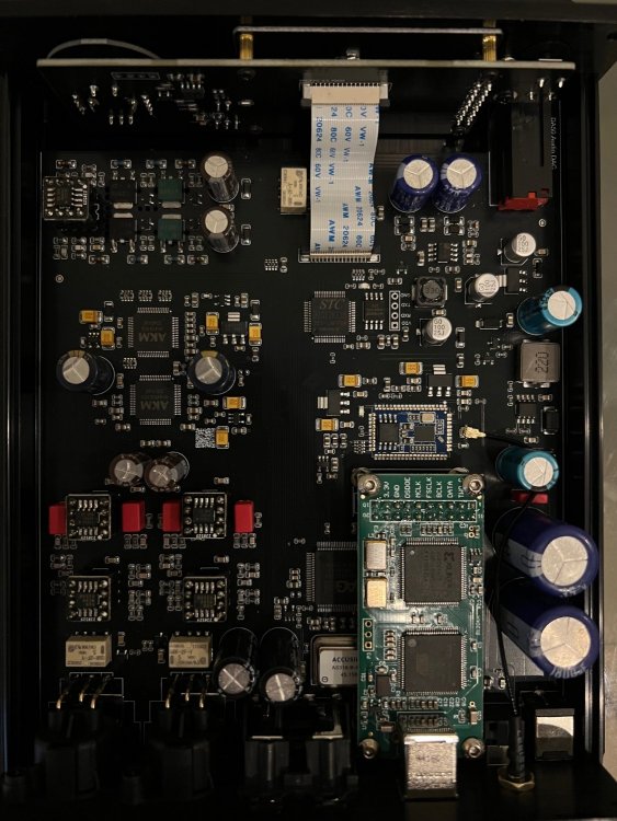

К слову использую цап на тех же чипах, только судя по всему вариант проще, DA50, по доработкам максимум, что сделал, заменил электролиты на выходе, на К77-1 на 3мкф, ну и вызывают подозрения ОУ, которые в нем установлены, оригиналы или нет, судиться не берусь, по звуку устраивает во всем
А как всё это выглядит? Пользование? Цепляем USB HDD с музыкой и на дисплее видим? Что? Обложки? Названия папок? Образы как он изображает по трекам или списком сразу? Где это увидеть?

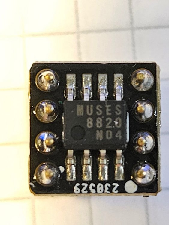

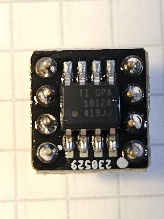

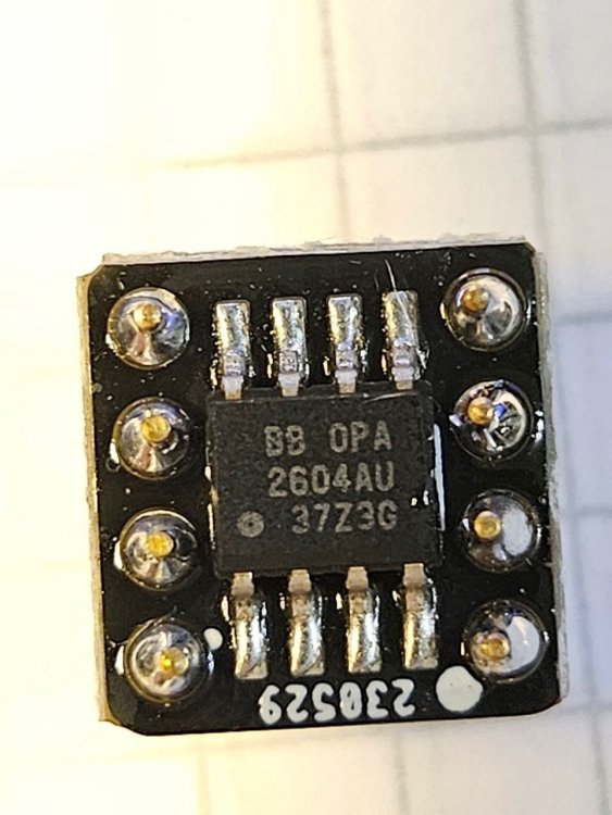

Полгода пользования(почти). Эргономика на уровне. Пульт-дисплей, все очень удобно, интуитивно. По-началу было непривычно отсутствие кнопок на панели, но быстро привык, кстати используется копеешный пульт от AppleTV. Звук очень зависит от типа используемых ОУ на выходе. Я перебрал за это время много всего (знаю, без корректировки режимов это не совсем правильно) от OPA, LM, AD. Из недорогих хорши OPA2604, бэушные, паянные, но вполне рабочие. Пару дней назад взял у товарища напослушать muses03 чнрез адаптер, это одиночки. Короче, надо брать. При всем моем скептицизме ко всем этим "фо аудио" они пока лучшие.
2 часа назад, Константин сказал:
Надо попробовать достать их, но оригиналы найти крайне трудно, обвязку ОУ не меняли ?
Обвязку не менял, ОУ взял на время. Сейчвс раздумываю, толи искать эти muses03, то ли брать 4 шт 5687 и делать "выхлоп" на них? Но там получается два диффкаскада в противофазе, которые нужно сводить в один анодный тр-р:smile-19:
