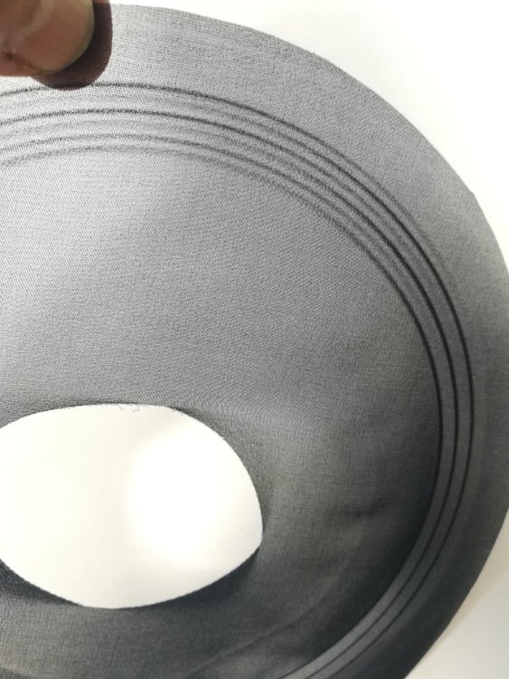

Посмотрю насколько подойдут подвесы с "диффузормаркет". Надеюсь что гибкость сойдётся. :smile-59:
39 минут назад, ТимВал сказал:
Несомненно, однако пересылка встанет дороже чем купить здесь, в несколько раз. Да и придут ли, санкции знаете ли...
В Казани есть спец, оч хорошие подвесы делает, только адрес я его потерял, заказывал у него пару раз, ответственный человек.
52 минуты назад, Климентий сказал:
Сейчас Иштван делает подвесы на прорезиненной ткани... У меня такие... Вечные...
У меня тоже такие.
У меня такие 14 лет уже работают, делал Петр Зодниев.
А вы параметры динамика снимали, после замены легчайших подвесов ППУ на "дубовые" резиновые ?
Вы видимо не понимаете что значит навесить на легкий 6-ти граммовый диффузор,  10-ти  граммовые резиновые "гири".
Я даже не знаю что ту сказать.....:smile-61:
4 часа назад, Климентий сказал:
А что вы хотели? Клиент желает "пожизненной гарантии".  А то что качество звука швах, это дело третье. Имя уже сделано....
6 часов назад, ТимВал сказал:
Это с чего вдруг качество звука ШВАХ? Подвесы тканевые очень высокого качества... При этом легкие, мягкие и форму держат идеально...
Были такие динамики - Beag HX301. Там прорезиненные тканевые подвесы - очень мягкие и лёгкие. И в отличии от японских таких же подвесов, до сих пор не требуют восстановления мягкости... Собсно и Гудманс 301 тоже так же... И те и другие и им подобные - прекрасные динамики.
26 минут назад, Климентий сказал:
Кто скажет что это плохо, пусть первый кинет в меня камень...
Хорошо, даже очень - не будет мешать движению при малых смещениях ( при очень тихих звуках ). Достаточно линейный в пределах линейного смещения по параметрам магнитный зазор-звуковая катушка..
29 минут назад, akustic сказал:
Не повезло мне. Подвес "потек". Показать не могу - выбросил. Два раза "выправлял" феном.
Со временем снова деформировался.
У меня есть Sonido SWR 200-8 и именно с тканевыми подвесами. Не скажу что плохо но и хорошего не много. ППУ подвес не с потолка придуман.
Тканевый подвес нового образца лучше старого из пенки. Через мои руки прошло достаточное количество разных Сонидо. Новые звучат очень хорошо. Считаю переход на тканевый - верным решением Иштвана. Он очень тонкий и лёгкий, пропитан минимально. Разбирал эти подвижки и проникся. Лучше только флисовый и в некоторых случаях тонкий замшевый (для больших динамиков). Единственное, что хочется добавить в динамики Сонидо, на мой взгляд, это спайдер взамен тканевой ЦШ. Динамики при этом поднимутся ещё на ступеньку выше.
В 20.07.2024 в 10:30, akustic сказал:
Тоже так думал пока не отрезал оригинальные прорезиненные подвесы Beag301.   Взвесил.. 14 грамм☹️ ровно как и диффузор с катушкой.
замшевые тоже взвесил…5 грамм.
динамики ожили , особенно на малой громкости.
Для Сонидо рекомендую подвесы из мятой тутовой бумаги вес 0,2 грамма.?
