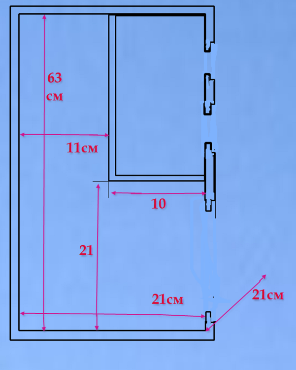

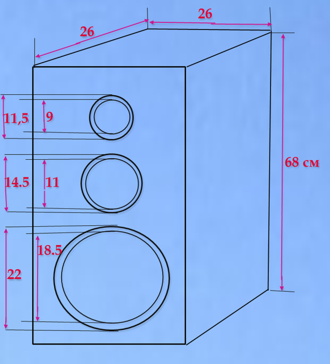

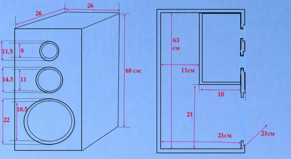

Имеются качественно собранные корпуса для АС , фанера (2.4мм), покрыты шпоном, неразборные, закрытого типа (без фазика), секция для вч + сч отделена от нч мощной перегородкой. Внутренний объём для нч 19 литров.
Вопрос к знатокам, какие динамики можно применить для данных ящиков? Все размеры, в том числе отверстия для динамиков и их посадочные места на чертеже. Нужно что то с чутьём не меньше 90-91дб.
Заранее всех благодарю.
Да , ещё бы сопротивление и тип конструкции низкочастотного динамика, компрессионный или типа гофрированный подвес бумажный, для какого усилителя и в каком объёме помещения.

НЧ - Для столь малого объёма (19 литров) скорее компрессионный, бумага вряд ли сгодится ...хотя....
Сопротивление неважно, от 4х до 16 ом сгодится, 8 ом предпочтительнее, но не критично.
Работать может как с ламповыми, так и транзисторным в классе А . Помещение в районе 20 квадратов.
Предлагаю рассмотреть разные варианты НЧ, затем подумать о СЧ и ВЧ.

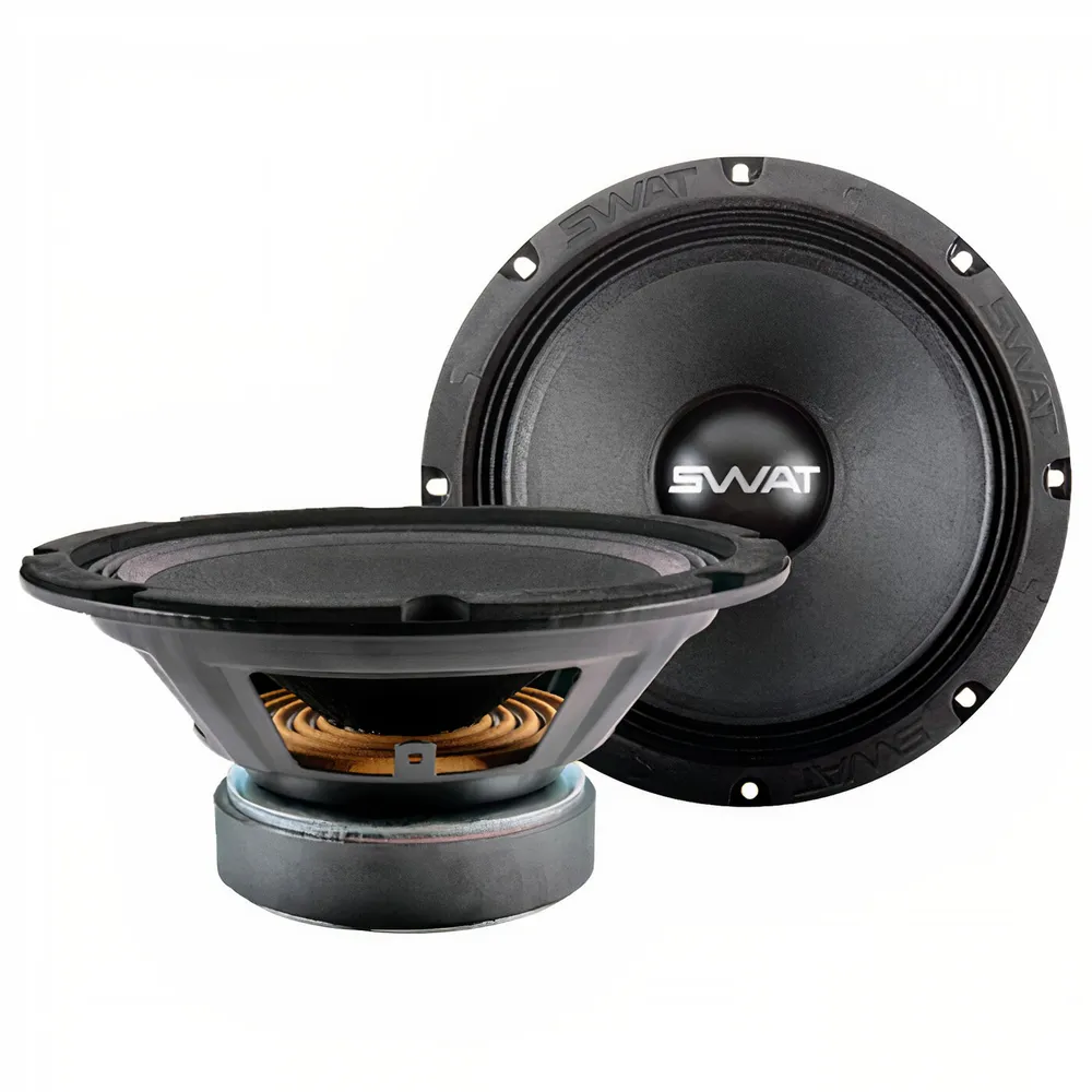

П.С. А можно на "озоне" купить ПАРУ китайских автомобильных за 2 т.р. 200ватт. 93 дб. :smile-03:
SWAT SP PRO-80 (2 динамика, 20 см, 200 Вт), динамики в авто #1

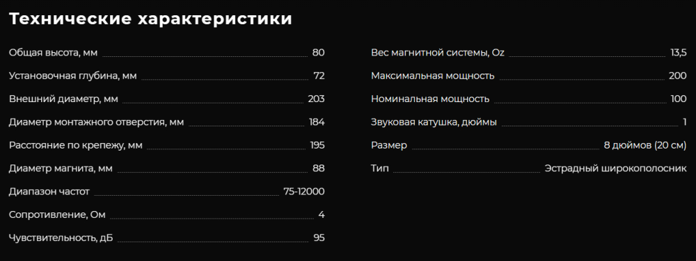

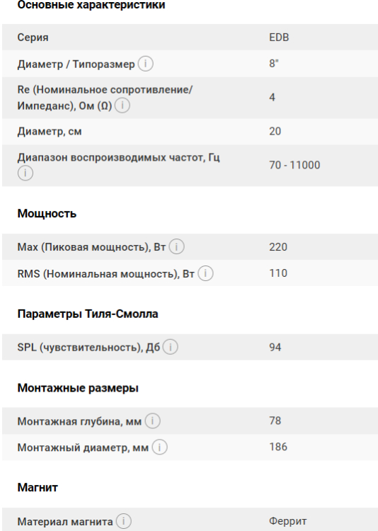

Это можно и на авторуси по оптовой цене - как грязи, начиная от Уральского "молота" с 95 чуйкой и заканчивая возродившейся NAKAMICHI .....
Swat SP-H8v2 4Ом,  EDGE EDB8WE0 и прочую лабуду... Вопрос, ради чего?

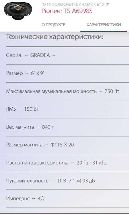

Ещё можно у ящиков морду "подправить" и тупо воткнуть туда Пионеры 6х9 , автомобильные, но ещё "тех" годов....Объём для них маловат, но отыгрывать будут не хуже "лабуды" сверху....:smile-03:

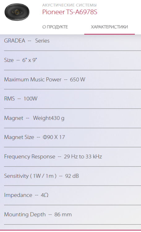

Но опять же, ради чего? 6х9 пионеры с чуйкой 91 и более низким нч по качеству звука их уделывают без проблем, а они как раз пара в авто стоят,
вторая пара тоже имеется....Но одна проблема - они рассчитаны на больший объём, нежели 19 литров....
В общем от авто в трёхполоску  явно ничего не годится.

Если задаться целью, можно в ящиках вырезать перегородку для сч вч, поверх новую морду и отверстие под пионеры. Но прежде, чем портить, сколотить грубо ящики с таким же объёмом (без перегородки 28 литров) и послушать в них. Не понравится - выдохнуть и отложить пока всё в сторону....
