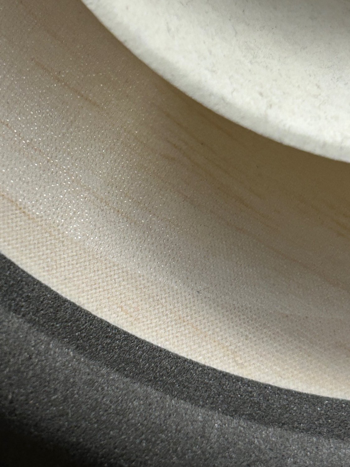

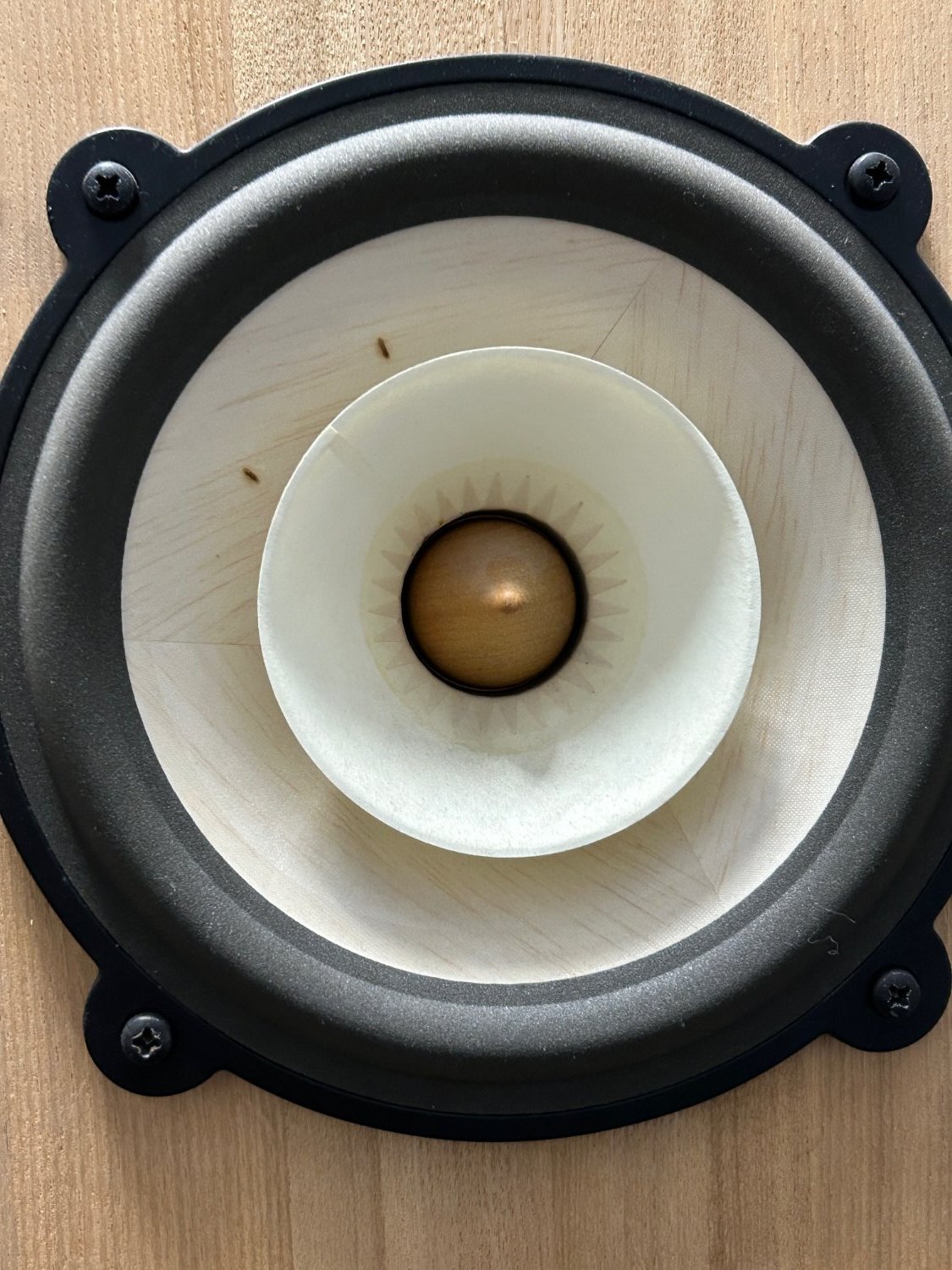

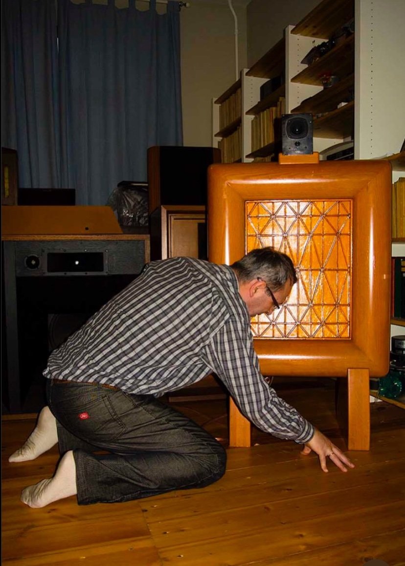

Диффузоры Воксативов делаются из бальзы несколько разной плотности по сегментам и обрабатываются пропиткой, потом на рабочую поверхность наносится тоненькая сеточка из спец. материала. Всё это для того, ч об сохранить именно механические свойства бальзы, но убрать "деревянные" призвуки. К тому же структура бальзы имеет минимум лигнина и пр дряни и напоминает целлюлозу вакуумного осаждения....
P.S. Сходил сфоткал наши Воксы... там все видно.

Вот уже народ потянулся к дереву:smile-12:

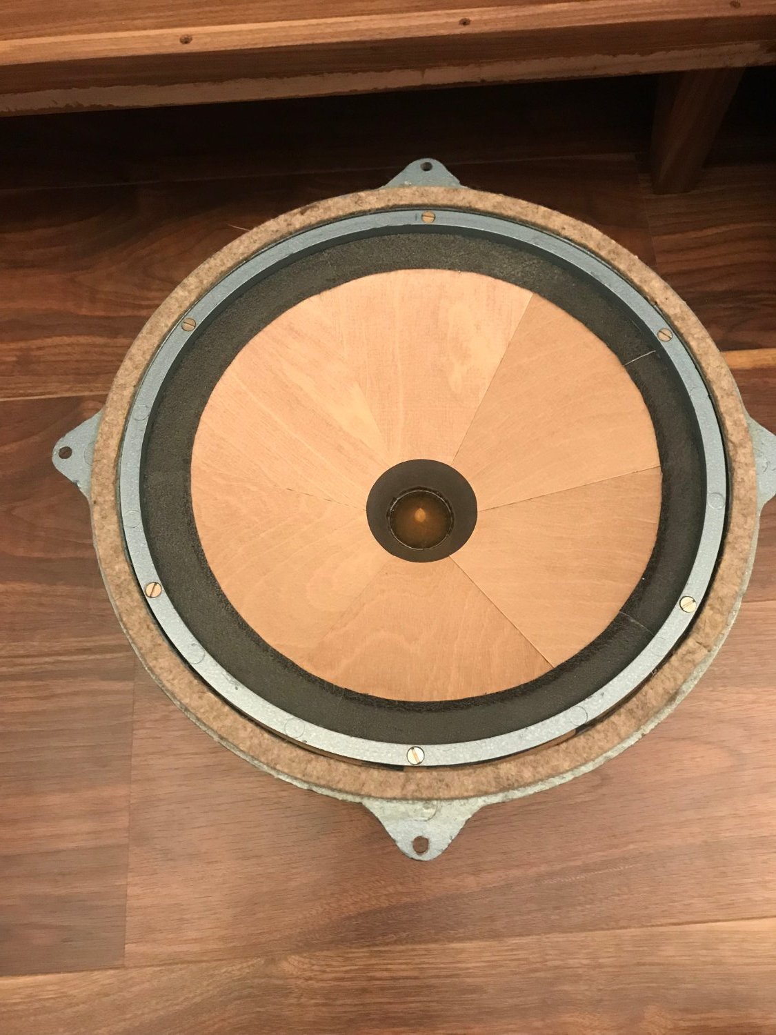

Диффузоры из шпона трескаются именно поэтому Voxativ наклеил на них сетку…
Тоже самое делала фирма JVC приклеивая бумагу с тыльной стороны диффузора из шпона , кроме того весь диффузор они пропитывали лаком и там его 70% от веса диффузора. Делал для них диффузоры из фанеры 0.4 мм сошлифовывая один слой до толщины 0.27мм.
Вопрос знатокам , когда и кто впервые в мире сделал диффузоры из шпона??

Дак тут и по рисунку структуры дерева видно, что тут радиальный распил- бревно распиливают на тонкие срезы по радиусу. Линии годового прироста параллельны.
А березовую фанеру же лущат- бревно крутят и снимают слой дерева по спирали, если смотреть с торца. Соответственно никакой упорядоченной структуры там нет в помине, даже внутри одного слоя. И слои переклеены поперек, плюс клей между ними.
Поэтому никто и не делает деку скрипки из березовой фанеры...

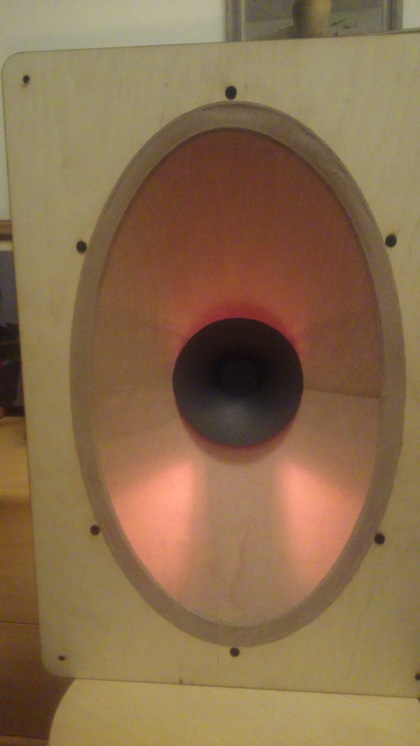

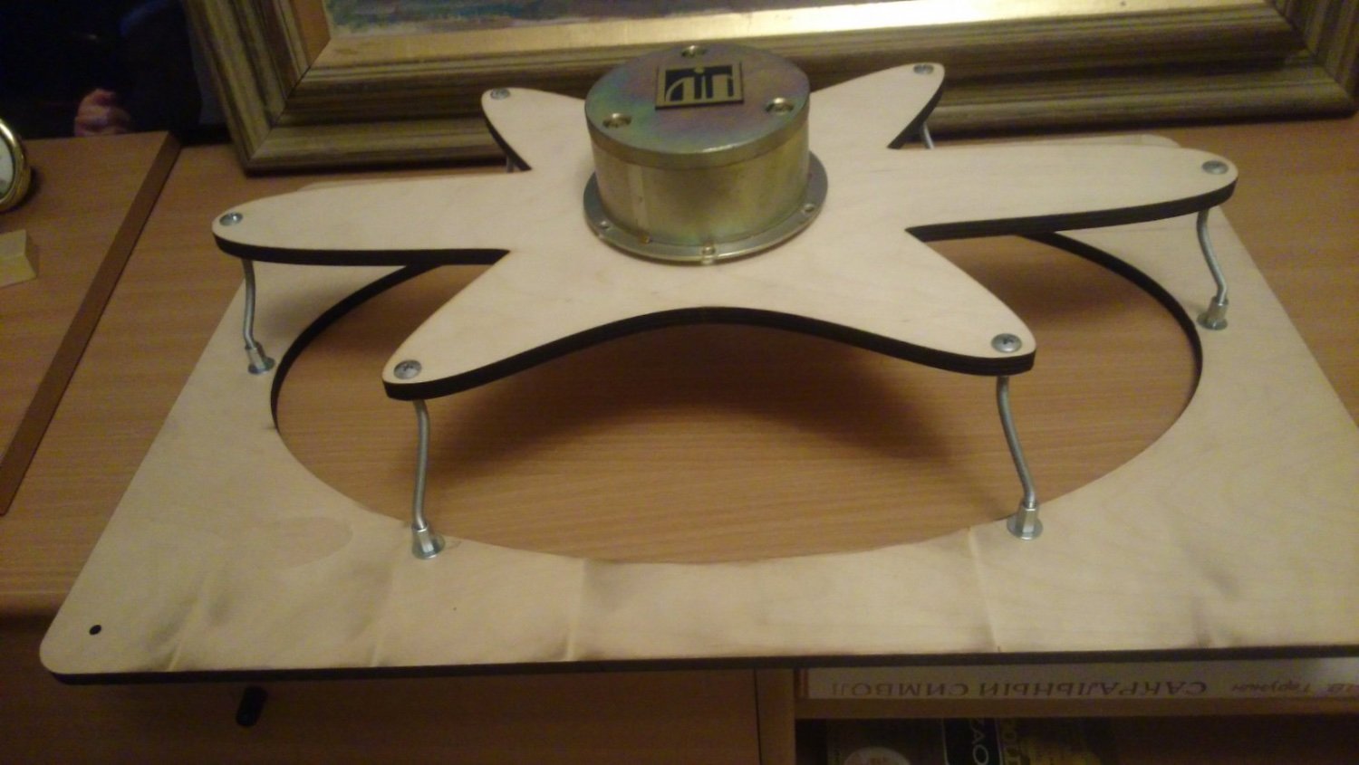

Оказалось ,что эллиптические Woodmonitors звучат музыкальнее круглых . И размер 60х40см  пара таких воспроизводят контрабас даже без оформления.
8’’ Voxativ  это игрушки для детей…

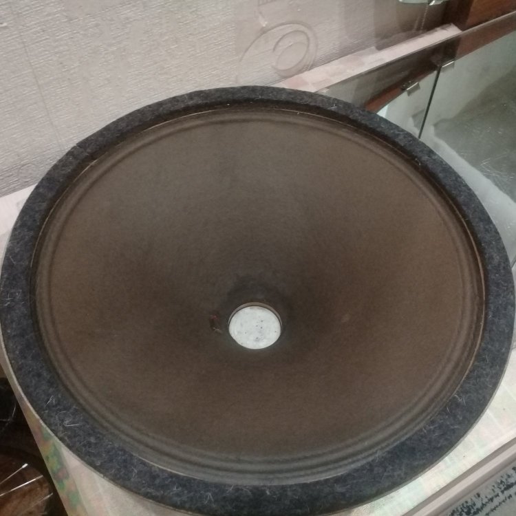

Наиболее частые вопросы ( а как ?) по деревянным диффузорам касаются тональной ясности , чистоты тона , отсутствия или наличия тембрального окраса .  В  этом контексте , литой диффузор подобен чем -то цельности колокола , где даже небольшой откол приводит к утрате голоса колокола .  Небольшой разрыв на диффузоре бумажного твиттера уже фатален , разрыв даже края диффузора 4А28 , помню , заклеили .., ну человек поставил запись колоколов (перезвон) , сам динамик  стоял в ОЯ , другой без разрыва . С разрывом колокол воспроизводить не смог , пошли волчьи ноты , жуткие  и  резкие призвуки , тогда как здоровый динамик передавал звук церковного колокола идеально -без призвуков .    Вообще , колокола , тянущие аккорды рояля передают далеко не все даже исправные динамики .К примеру Грин 10"" Саба .., имел , рояль воспроизводить не могли , резкие неожиданные призвуки ; продал , хотел вообще выкинуть.  Тогда как 10"" Телефункен на подмагничивании , имея уникальный состав целлюлозы диффузора , не издавали волчьи ноты ни разу -никогда, ни у кого , и на любой музыке.  На фото диффузоры 12"" ШП Телефункен 39 года и 12"" ВудМонитор из дерева .
 В диффузоре главное - состав целлюлозы .  https://www.audiomania.ru/content/bumaga-luchshiy-material-dlya-proizvodstva-diffuzorov-statya-kniga-elektrodinamicheskie-gromkogovoriteli-i-a-aldoshinoy/

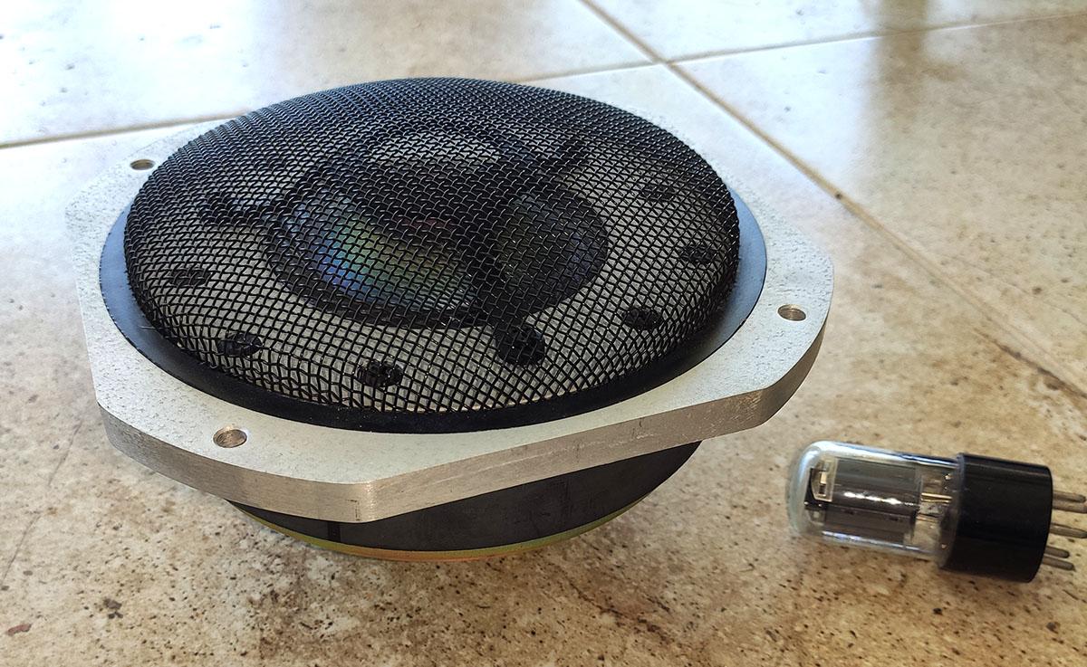

Ямахи средники купольныеJA-0801, тоже есть. Шикарные динамики- тангенциальный подвес, диффузор не штампованный, а напыленный в вакууме на подложку. Соответственно нет напряжений никаких и практически полусфера по радиусу.312573934_0801.jpg.d5cf5836ea27adb30e815b75dfb286ec.jpg

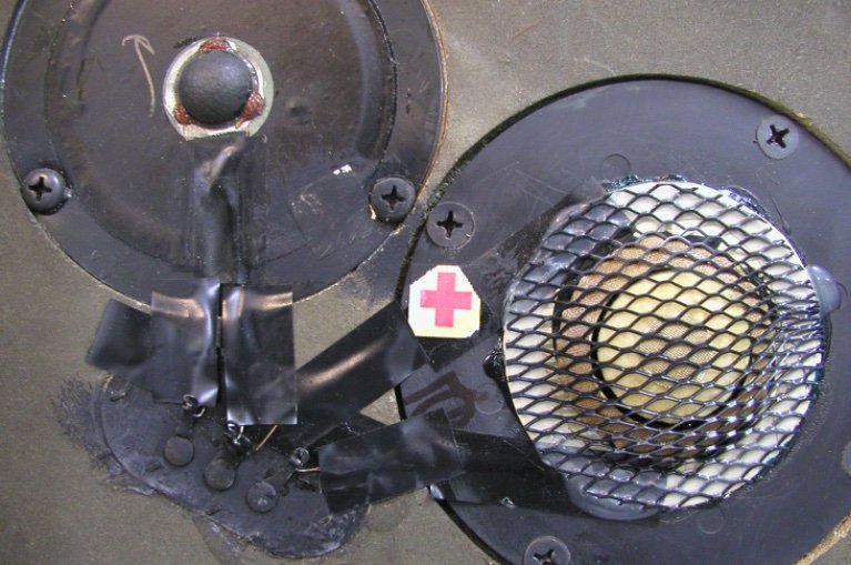

AR3a improved
купол ВЧ ИЗ БУМАГИ звучит Фантастически !
