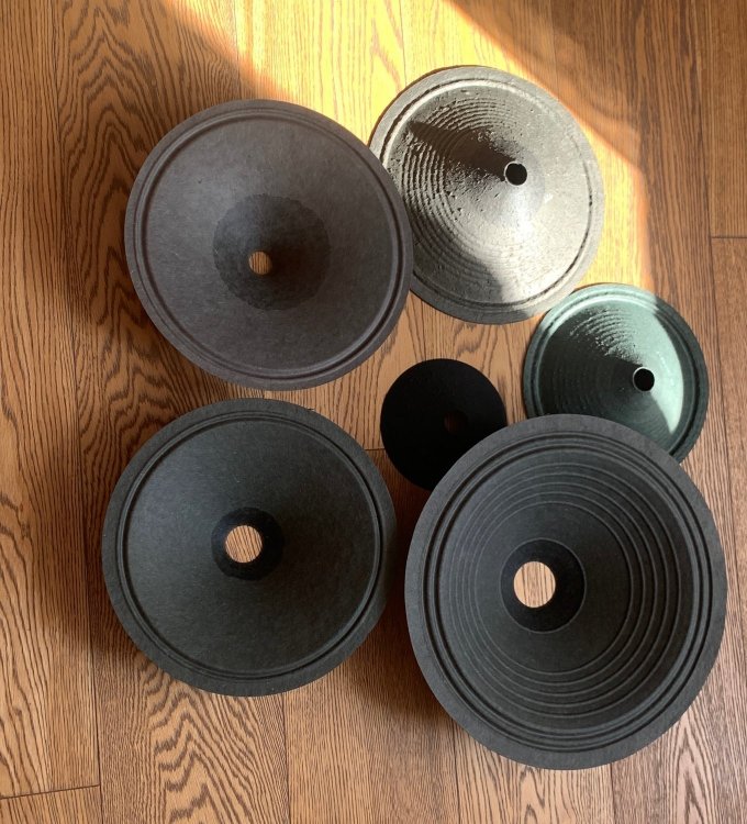

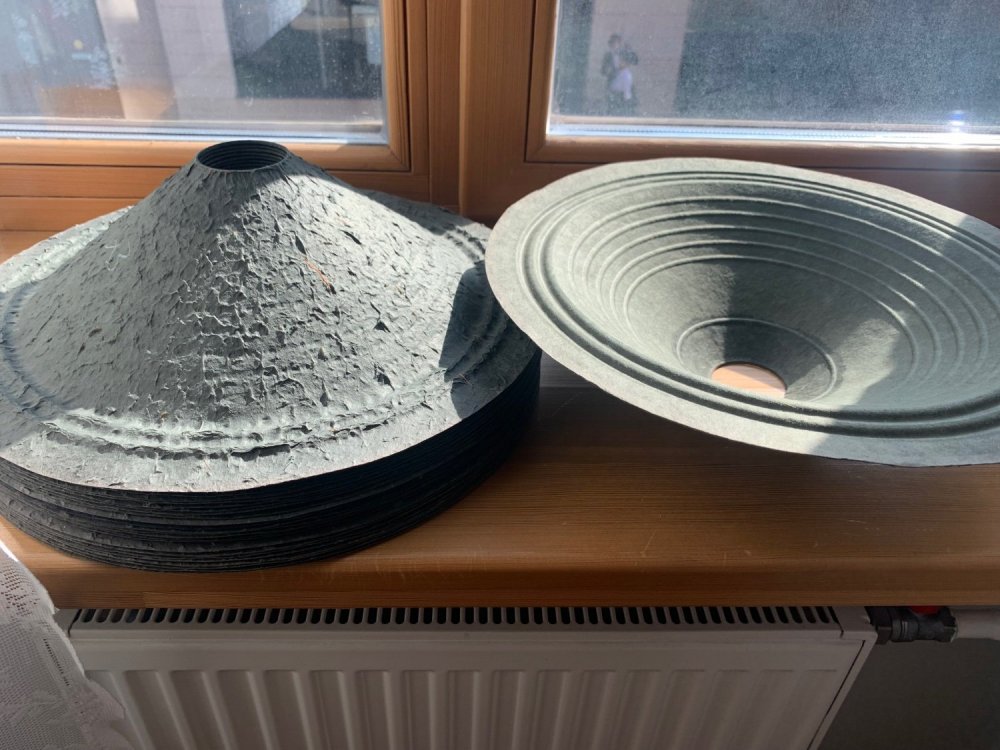

Диффузоры из конопли 15’’ весят 20 грамм при этом дают не только насыщенный и глубокий бас но и его быстроту.
Бумажные диффузоры должны быть в разы тяжелее. Поэтому бас у них не быстрый и туповатый.Но для Рока самое ТО!
Высокий модуль затухания убивает музыку , в диффузорах Klangfilm,Western Electric его нет.

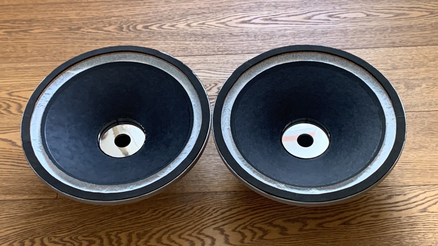

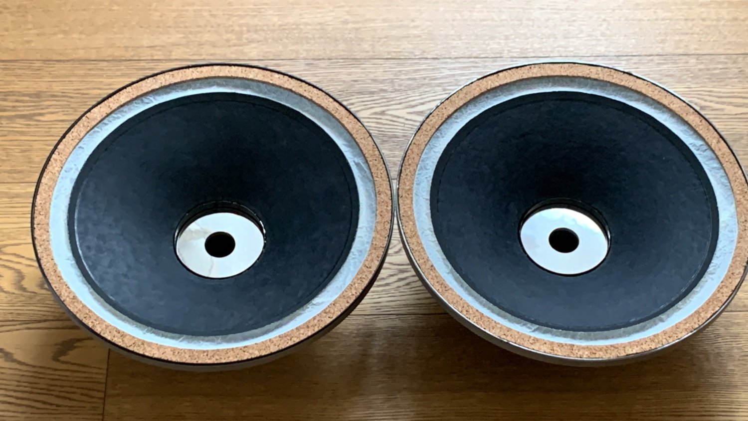

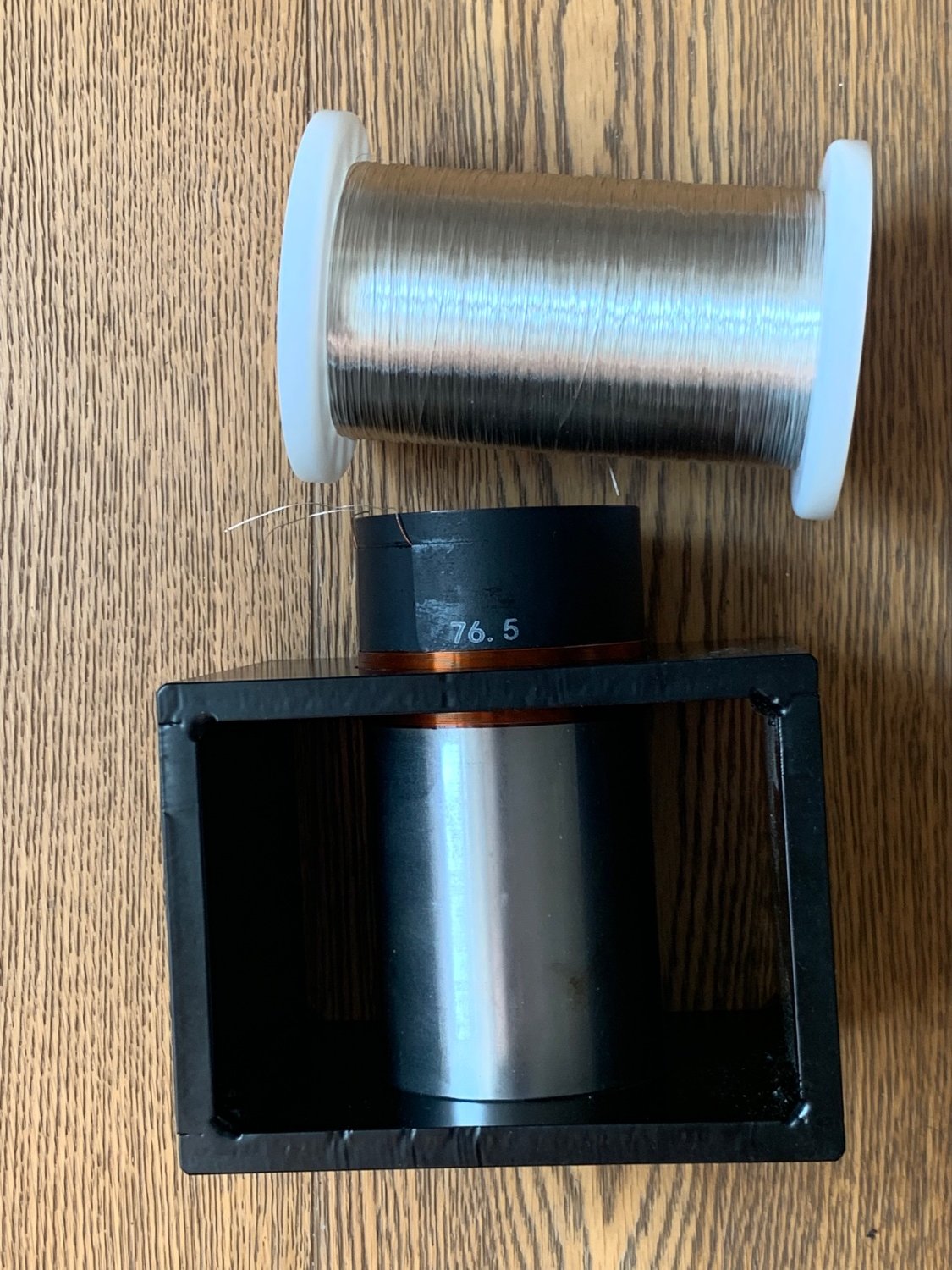

Диффузор 20грамм и катушка 20 грамм проверенный вариант.
Сейчас сделал басовики для JBL 4343 у оригинальных Mms 151грамм!!!. Я применил диффузор 35 грамм + катушка 30грамм + подвес 1 грамм  итого 66грамм , динамик :smile-07:
11 минут назад, Urakoff сказал:
Сейчас сделал басовики для JBL 4343 у оригинальных Mms 115гр. Я применил диффузор 35 грамм + катушка 30грамм + подвес 1 грамм  итого 66грамм , динамик :smile-07:
У JBL есть пятнашки и полегче ваших например E130, D130 там Mms по 60 грамм.
Только нч с ними нормальных нет. Они и позиционируются не для домашних ас.
И у E140, D140 с 90 граммами -тоже.
А у которые пятнашки в 4343, изначально имели добротность 0.2 с Mms 115гр, что получилось после апгрейда ...
Допустим 0.1 и резонансная 60 гц. Поднимаем в ящике до 0.7, получаем резонанс 420 Гц. Но у апгрейдированных же катушки двигаются сами по себе, а диффузоры отдельно, нормально че...

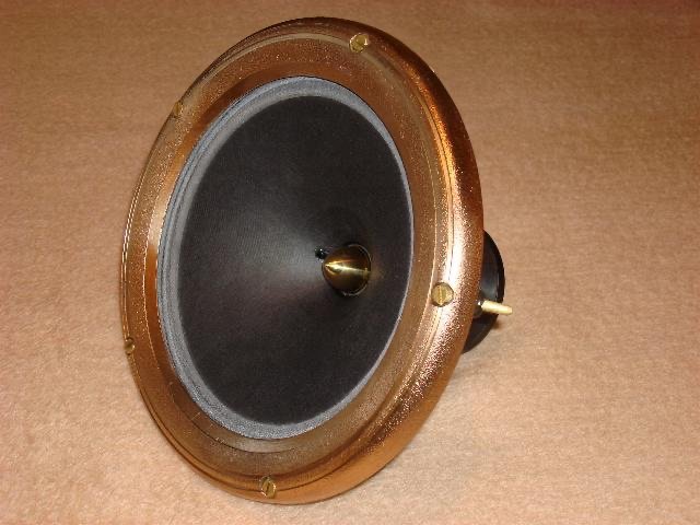

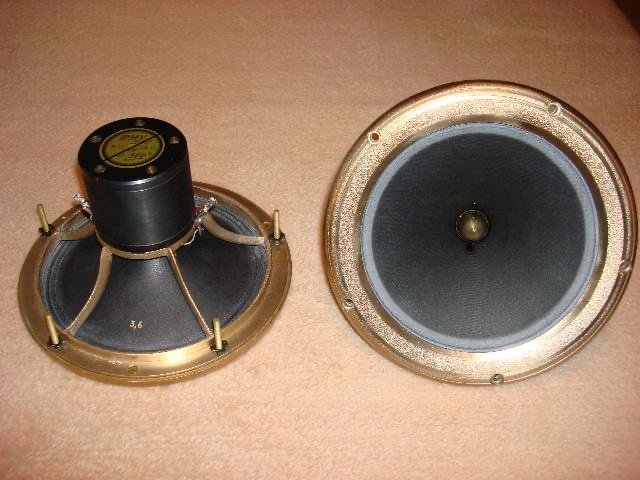

А как с легким диффузором и вменяемым эквивалентным объемом получить резонансную фриэйр хотя бы герц 40 ?
Improved version of the famous H30 LB 15 using: - a new and unique voice coil made from silver wire insulated with 15 micrometer silk. This avoids almost completely the production of MDI ( Micro Discharges of Interface ) and other interferences.
- a lighter paper cone
- a brass phase plug
- a lower Fs
High efficiency 30 cm ( 12" ) wide range unit, paper cone, SN12 lead-free bronze basket and ring, pole pieces are made of very soft steel with less than 0.20 % carbon in a pot shape with central ALNICO 3SC magnet.
Сharacteristics
ø voice coil = 35 mm
h = 8 mm 2 layer silver-silk
M = 9,5 gr
dB = 97
G = 1,2T alnico 3SC
Power = 30 W rms
fs = 32 Hz
re = 13,8 Ohm
Qes = 0,62
Qms = 6,60
Qts = 0,59
Vas = 224 litre
Z = 16 Ohm
Zmin = 14,9 Ohm
Zmax = 125 Ohm
D = 230 mm
hole diametre = 270 mm
7 screws ø 5 x 51,43°
on r = 144
Net weight = 8,9 kg
Packed weight = 13,1 kg
https://phy-hp.com/h30lb15sag.html
Лет почти 30 был у одного японца в Стокгольме , по объявлению ,продавал Tannoy GRFMEMORY Спрашиваю а почему продаешь? Он говорит «я слушаю Эти»  и показывает мне странные открытые колонки с шириками 23 см Phy-hp . Я ему говорю …. ну у них же нет такого баса как у Танной 15’’ ??
 « а ты послушай…»
Включили барабан Бочку  и эти малышки вынесли Танной просто на раз….Бас глубже , динамичнее , живее … был в шоке , не ожидал.

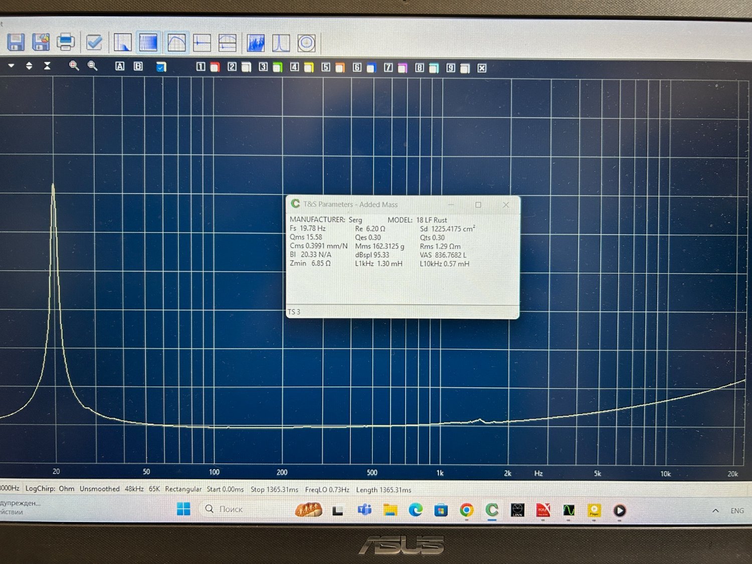

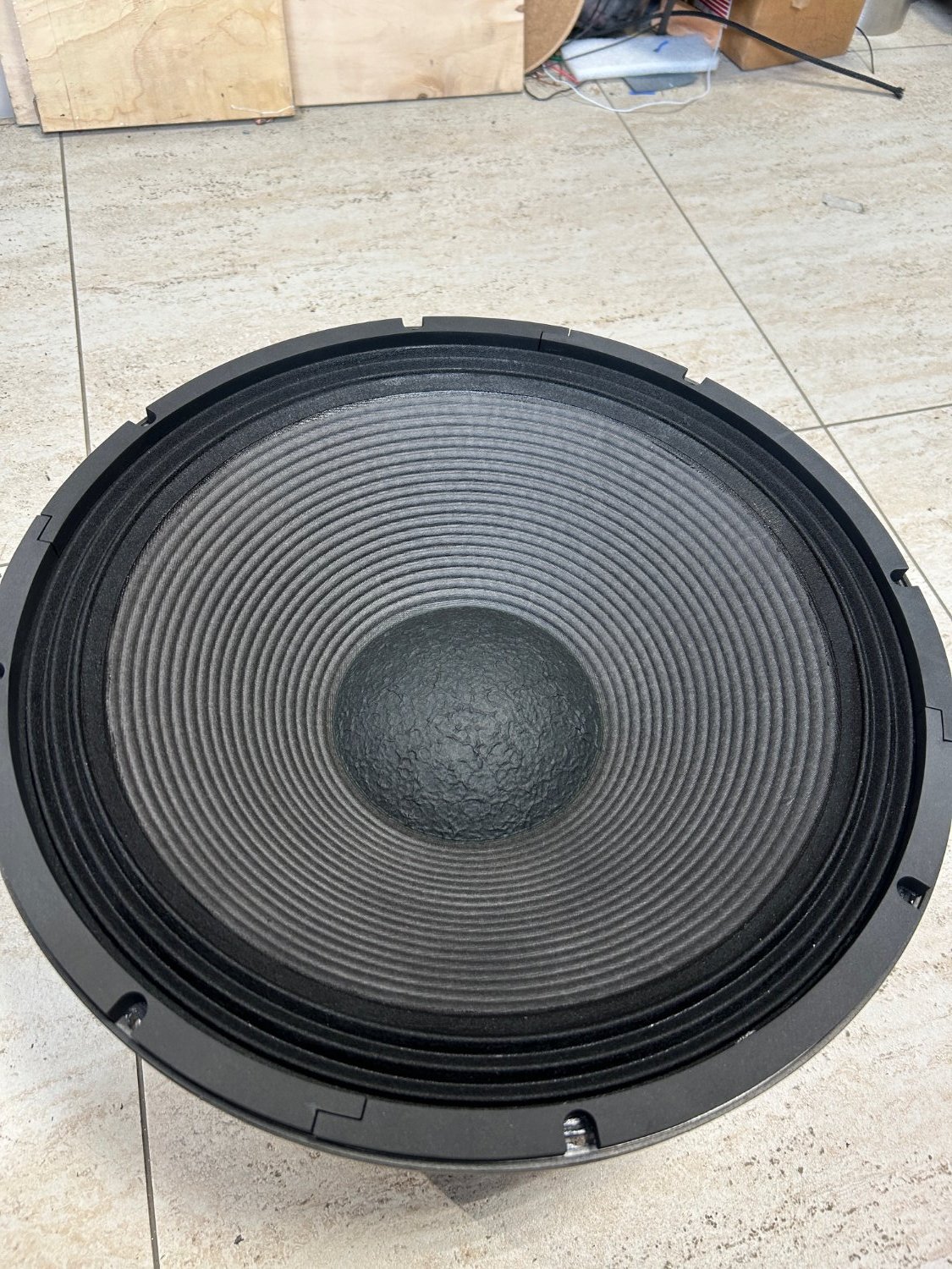

2 часа назад, Urakoff сказал:

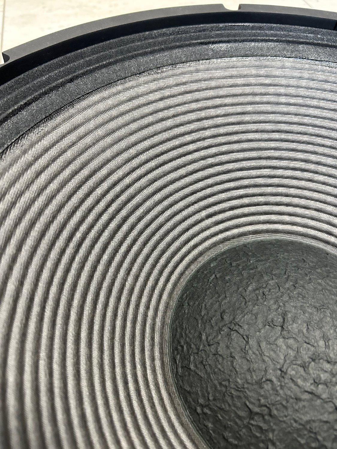

Здорово! А я недавно сделал пару 18" в ФИ. Но они несколько поляжелее... И бас там, скажу я, очень убедительный. Даже на малой громкости.:smile-34:

Борис Борисович занимался с ними, с H21LB15, но ставил по паре в колонку, хвалил их, мне с парой довелось.
Борис Борисович занимался с ними, с H21LB15, но ставилпо паре в колонку, хвалил их,
Слушал их у Борис Борисыча с Восхищением !!!  До сих пор осталось впечатление утонченности богатства тембра и эмоциональности.!!
