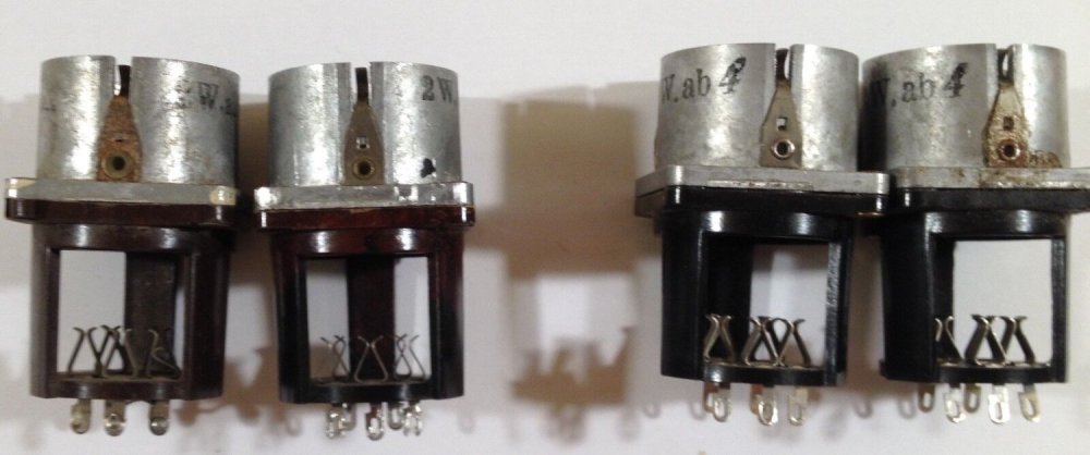

Коллеги, никому не попадались панельки под 12С3С? Китайские вполне подойдут.
Надо поглядеть, где то одна была с Л3-3.

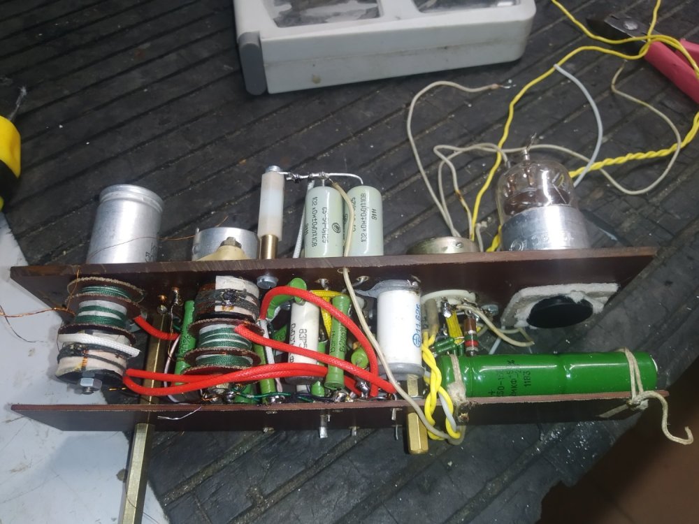

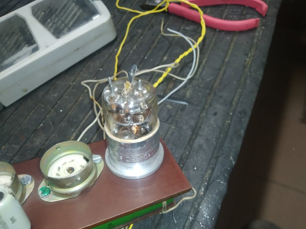

Крепим вверх ногами винтом за шляпку, на ножки натыкаем натыкалки подходящие, на проводках. Заодно взаимозаменяемость с 12х3с ( никто панелек не встречал, кстати?)...
Они точно под 12х3с? Помнится, вроде (12х/ 12с)3с - как бы и аналоги, но не совсем точные, для LD1  и LG1, хотя опытные были аж прям так и подписаны, по-нашему - ЛД1 и ЛГ1 соответственно...

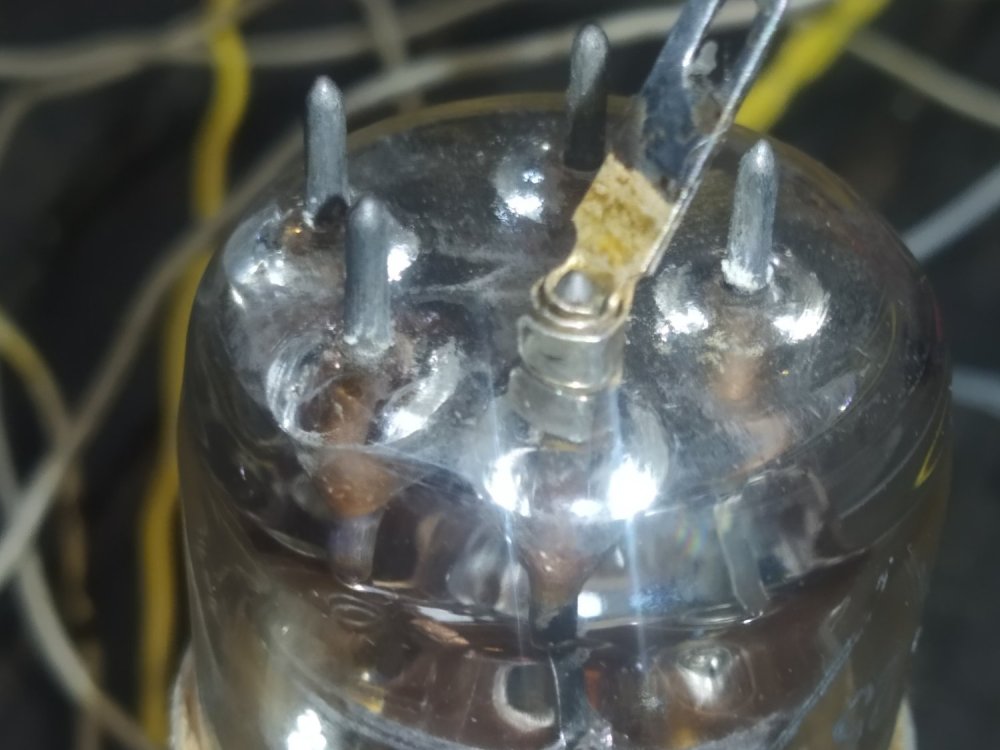

Вариант крепления/подключения 12с/х3с, с взаимозаменяемостью ( шайба войлок от/для ножек мебели, контакт - укороченный от РП14-8) :
