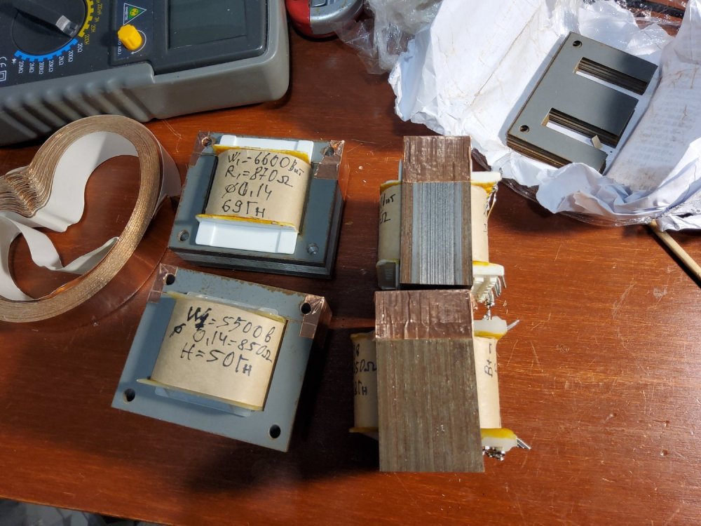

Происхождения не знаю, покупал уже извлеченные. Там 2 катушки, на каждую влезло по 4000 витков(2х2000). Каждая катушка дала по 110Гн, в сумме прибор не меряет. Зазор не нужен.
Использую дроссель в сетке RES1664 в новом проекте, пока нравится. На сечени не экономим, малюсенькие микрофонные трансики от про не годятся.
