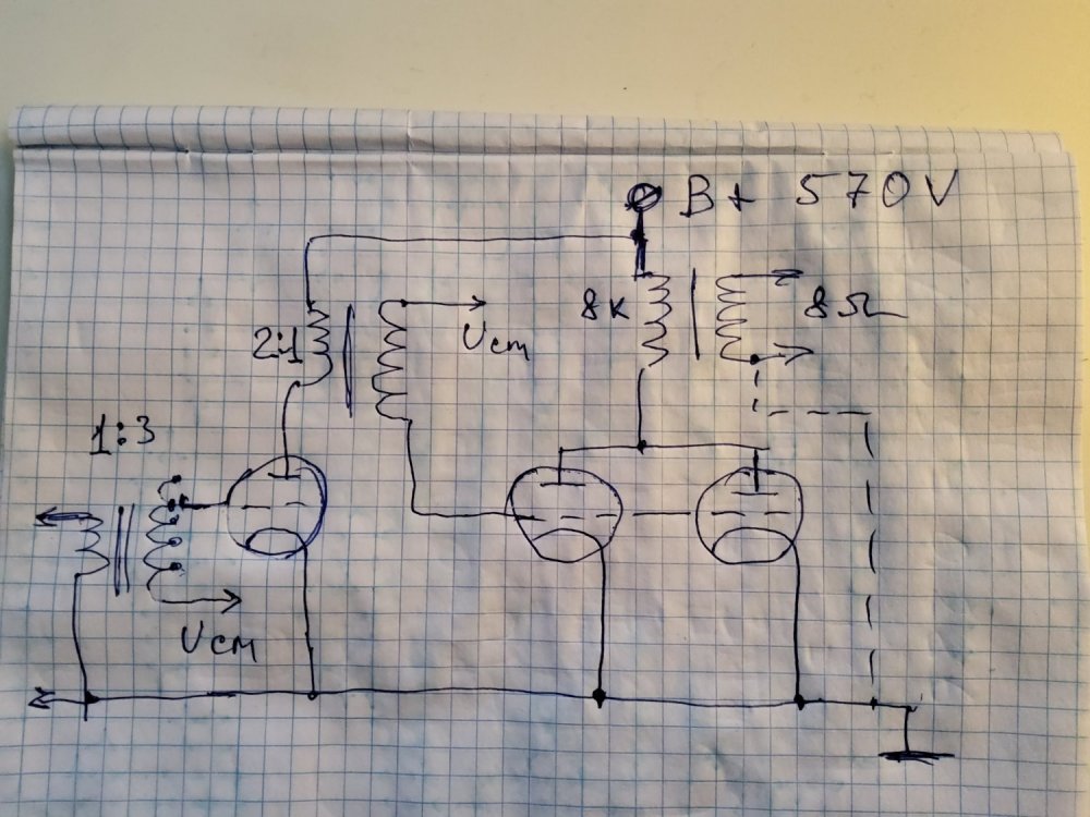

Так триод или пентод на выходе? По схеме не ясно.
Двухтактный усилитель на лампах 6н8с/6н9с + 6ф6с/ 6ф6м1
Константин replied to Катана's topic in Valve
При триодном включении экранированной лампы, напряжение 2й сетки указанное в даташите не имеет значения. В остальном, да делать триод/пентод плохая затея. -

Одна из самых порочных практик в нашем деле. ТВЗ, как впрочем и весь усилитель, проектируется либо под триод, либо под экранированную лампу. Если делать "и вашим и нашим" то получится "ни то ни се". В данном случае, если плясать от твз и не упираться в "пальцы", я бы поставил на выход 6ф6с.

Эти твз не предназначены для триодного включения. Для пентодного с этими лампами они тоже не очень, но можно попробовать...
