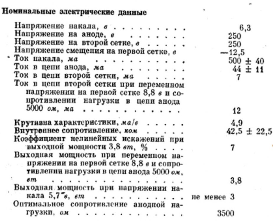

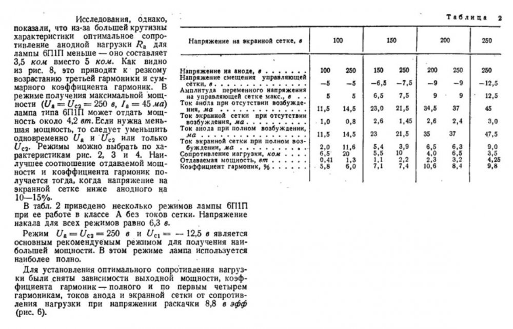

Табличка не совсем о том, она для однотактного каскада усиления мощности в тетроде.
