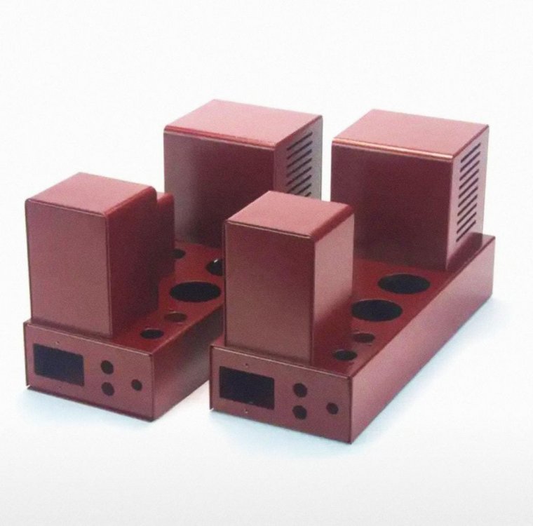

  20. Вот, как вариант:
  21. Этот ТВЗ имеет отдельную обмотку для ООС, с ней довольно неплохо работает.
  22. Для 6П6С подойдёт. Это был сильно запоздалый проект ТВЗ для мифических ЧБ телевизоров под 6П14П в двухтакте.
