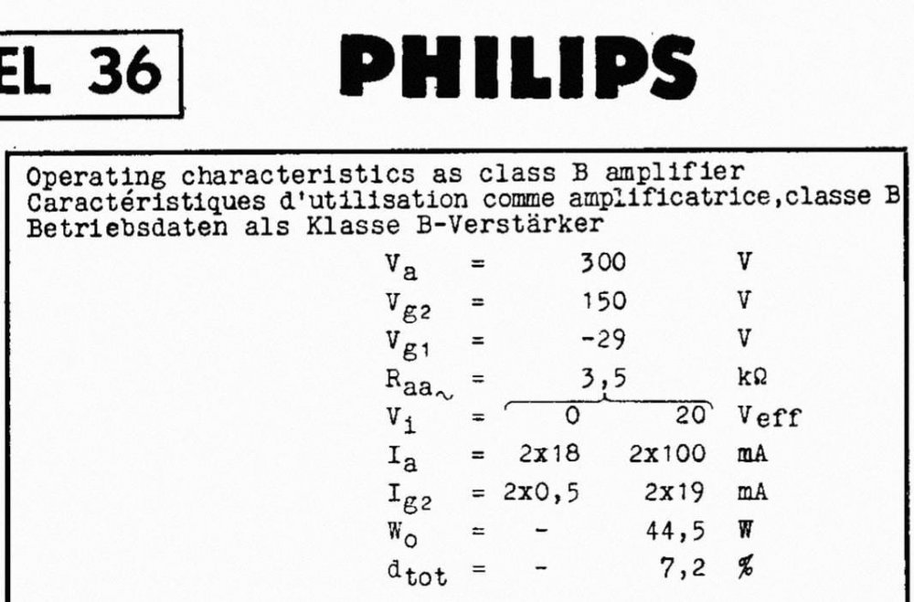

  10. Ну, производитель такие режимы приводит.
