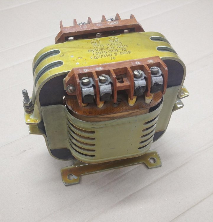

Помогите опознать трансформатор
Stan Marsh replied to Александр's topic in Information search and literature
Переговорное устройство. Что-то типа такого: Но сильно более старое, лет тридцать назад видел коробки к ЗИПами для селекторов с немецкими трансформаторами подобного вида. Трансформаторы звуковые. -
Видел похожие в селекторных блоках. Связь Директор-Секретарь. -
В справочнике 7-8=5,4А. 9-10, 11-13 и 14-16 по 3,4А.
Не-не, есть и ТН56-127/220-50. Его можно включать как 127+127.
Все унифицированные трансформаторы могут гудеть сразу, разгудеться позже или, если повезёт, работать смирно. Если есть возможность использовать те, что 127/220, то надо использовать всю первичку, то есть включать на 254 или 268(некоторые имеют обмотки 134+134) вольт.

Да, как вариант. Только некоторые силовые от Прибоя зудят и дуют, из пяти-шести десятков пара штук таких попалась. Это те поздние поделки, что имели четырёхподковные разновысотные выходники, небрежную пайку и неаккуратные жгуты.
