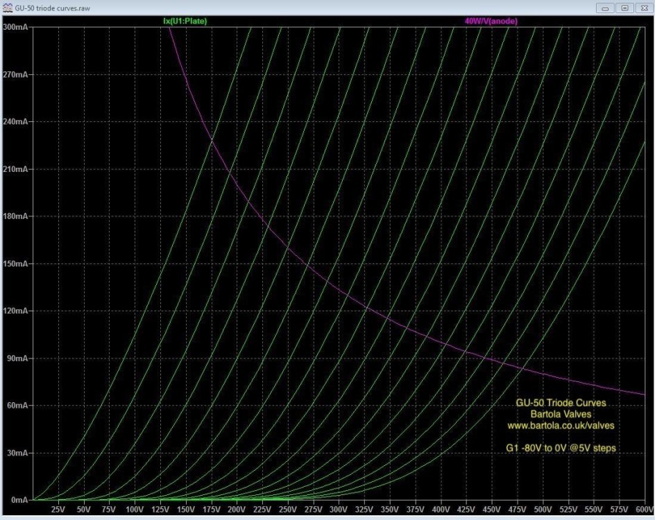

  3. 6С19П-В терпят 13,5Вт, без падения эмиссии. Примерно 1000 часов терпят. Ну, а про 6П36С, думаю, и так всем известно. С прочими лучевыми тетродами и пентодами лучше не превышать. Тема скользкая и мутная, я бы советовал руководствоваться справочными указаниями.
