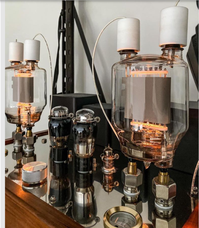

  4. Спасибо, этот трансформатор я собирался перемотать - вторичку, на какой ток рассчитаны обмотки не знаю, выводы сделаны толстым многожильным, х.х при входном 235в. - 0,1а. , отвод от середины есть 8в. - 0 - 8в., всего 16в. Я его нагружал, на две ГМ70, 16в., два раздельных моста на Д303 (Д305 нет), конденсаторы по 100000мкф, на лампах получилось 19в. минимум допустимого. Проработал 1час 15минут без верхнего корпуса, на диодах с радиаторами температура поднялась до 30-33 гр., трансформатор 37 гр., панелька 42 гр., текстолит 33 гр. Через час напряжение на лампах упало до 18,8 в., дальше греть диоды побоялся. Пока не хочу переделывать этот трансформатор, другой работы полно, не разгребешь. Мелких конструктивных проблем повылазило - решаем. Я не сторонник принудительного охлаждения, но все же решил предусмотреть возможность установки кулеров на 80мм., (на фото примерка одного из вариантов размещения), в текстолите сделал вентиляционные окна (увеличил их еще больше, чем на фото), установку панелек по высоте можно изменять (высоко торчащие лампы смотрятся некрасиво), в декоративной панели щель вокруг ГМ70 также будет увеличена. Блок питания накала должен быть самостоятельно скомпонован и легко устанавливаться в корпус.
  5. Какие диоды Вы применили в мостовой схеме питания накала ГМ70 ? У меня есть готовый накальный трансформатор с одной вторичной обмоткой, возможен ли накал ГМ70 левого и правого каналов от одного выпрямителя ?
  6. Добрый день, пожалуйста, поделитесь подробностями; схема, выходной трансформатор...

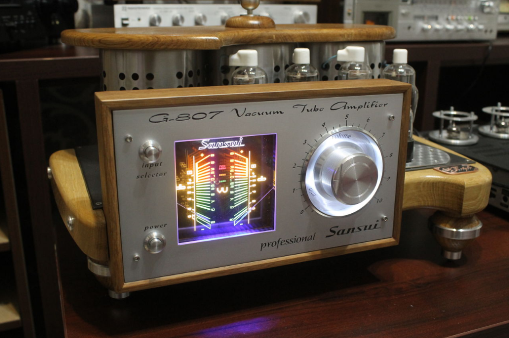

  11. С вентиляторами связываться не хочется, только в самом крайнем случае. Микроминиатюрным свой корпус, я бы не назвал... разве что, лишь в сравнении с Вашими конструкциями. Я ранее уже писал, была задача сделать универсальный корпус для лампового усилителя под 40-ватные лампы, типа 300В, 6550. Но впоследствии решил дотянуться до ГМ70 - попробовать, проверка возможностей такого корпуса усилителя. В моем понимании конструкция широкого применения должна вписываться в сдандартную стойку с площадками 400х600мм. Думаю, что смогу преодолеть проблемы с нагревом. Сейчас мы рассеиваем одну треть тепловой мощности, грубо прикинув, температура увеличится в контрольных точках в три раза. В самых проблемных местах, (температура окружающей среды + температура перегрева х 3) - предположительно составит; пластиковая верхняя панель 74гр., металлический тепловой экран 53гр., стекло ограждения 53гр., текстолитовая несущая ламповая панель 83 гр. Сейчас в доме 20гр. тепла, в летнее время к расчету добавиться еще по 10гр. Вроде как терпимо, не уложимся в эти цифры, применим более стойкие материалы (ранее упоминал). Сразу следует доработать текстолитовую панель - керамическая панелька сейчас к ней прижата своей плоскостью, отодвинем ее вниз через изолирующие проставки на 3-5мм и увеличим круговой. зазор, сразу станет лучше. Накальный трансформатор не подвержен инфракрасному облучению, его температура не должна сильно измениться. Пока остановился на варианте доработки накального Ш35х50, есть еще вариант двух катушечного, мощность их примерно одинаковая, Ш весит 5,6кг. П весит 5,5кг. - х.х. варианта Ш в трое меньше П сердечника. Желательно иметь ведь две раздельные накальные обмотки? Плюс добавиться общая накальная входного и драйверного каскада и там же хотелось разместить обмотку смещения. Диодов Д305 у меня нет, поставил пока Д303 мостом (они по току в притык), потом заменю на другие. На фото собрал накал ГМ70, на продолжительность еще не испытывал, за диоды Д303 беспокоюсь.
  12. Попробовал, прикинул возможность применения готового (для частичной доработки) накального для ГМ70 трансформатора, размер Ш35х50, вроде как габаритная мощность в притык подходит. Имеющиеся на нем вторичные обмотки при питании от сети 235в., выдавали 16в. переменного. при х.х. 0,1а. Поднял латром входное до 270в. - х.х. подрос до 0,17а на вторичной стало 18,3в. на подключенных паре ГМ70. Проработало более четырех часов, тепловая мощность на лампах около 120вт. Температура по цельсию на декоративной пластиковой панели между лампами 38 гр., металлический тепловой экран 31 гр., защитное органическое стекло 31 гр., ламповая панель из текстолита 41 гр., керамическая панелька 54 гр., железо накального трансформатора 57 гр. Пока рано судить о температурном режиме, ведь еще добавиться приблизительно 220вт анодной мощности. Для снижения нагрева, можно сделать на ламповой панели из текстолита окно 15см2, между лампами (сейчас там имеется в передней части, только вентиляционная щель 10х490мм) , окно в днище корпуса в районе накального блока питания, (сейчас оно глухое, есть лишь вентиляционные щели 8х 490мм - спереди и сзади корпуса на высоте 45мм от основания). Аналогичные щели охлаждения имеются в верхней части корпуса, плюс "жабры" по бокам. Пластиковую декоративную и несущую ламповую панель можно выполнить из металла. Органическое стекло заменить силикатным. Деревянный корпус не нагрелся вовсе. Выглядит внешне, на мой вкус неплохо, как и задумывалось - использовать "дурной накал" ламп ГМ70 для создания атмосферы домашнего очага. Подсветку приборной панели придется перевести со светодиодной на миниатюрные лампы накаливания. Анодное напряжение усилителя будет осуществляться от отдельного блока питания.
  13. Отличное начало для нового проекта... полу прозрачный корпус для лампового усилителя. Внутренняя начинка должна естественно соответствовать. Я не столько о качестве и стоимости используемых компонентов - главное красиво и лаконично все выполнить, смонтировать. Ставки растут...
  14. Еще немного продвинул свою работу... Так как корпус предполагает некоторое различие в реализации ГМ70, в варианте с ТВЗ Ш40х80, будут применены другие конденсаторы фиксированного смещения, вместо МБГО/МБГЧ/МБГП - маслонаполненные производства ГДР, от ламп дневного света, четыре шт. по 25мкф. 220в. Для их крепления к основанию корпуса, использовал мебельные ввертыши М6. Конструкция позволяет без переделки использовать любое решение. С конструкцией МКТ выявилась проблема их установки - стоящие выходные трансформаторы мешали их размещению, прежняя конструкция предполагала дополнительно снять ТВЗ. После доработки конструктива МКТ, проблема была разрешена. На очереди конструктивное решение блока накала постоянным током ГМ70, обеспечивающее удобный его монтаж. + Шесть сборных каркасов - два МКТ и четыре для дросселей питания (в целях рационального использования объема блока анодного напряжения, дросселя будут индивидуального исполнения из пластин Ш32 + Ш32). Поздравляю всех с наступающим Новым Годом!

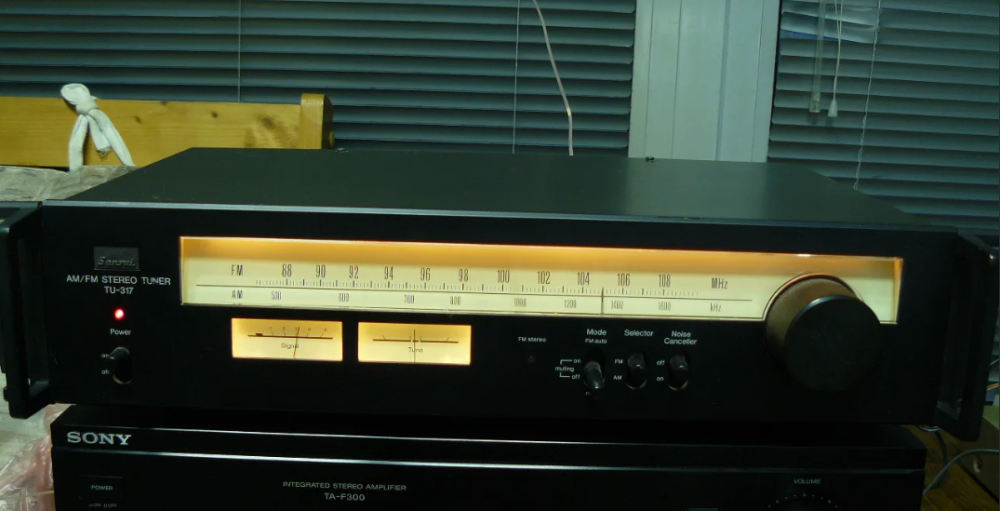

  15. Я выше, затронул всего лишь сочетание; цветов, тональности и их количественное по сопоставимой площади, восприятие в изделии. За образец цветового исполнения, был выбран усилитель японской фирмы LUXMAN, у меня не возникает сомнений в правильности выбора его цветового решения (над этим работали квалифицированные дизайнеры), даже незначительное отступление в сторону (другой цвет его оттенок, тон, площадь покраски), нарушает выбранную концепцию. По сути мы получаем новое решение, чем то напоминающее LUXMAN.
  16. Тогда трансформаторы следует смягчить, даже в черном цвете много оттенков, например теплый черный. Вот фото прежних работ автора, прекрасно смотрятся в целом светлые корпуса. Последнее фото с черными трансформаторами имеет более темный цвет корпуса и смотрится в итоге гармонично.
  17. Не является критикой - "можно дружески подсказать что угодно - ПОДСКАЗАТЬ, ПОДПРАВИТЬ, ОБЪЯСНИТЬ И ДОПОЛНИТЬ " - администрация. Даже не знаю, как мое мнение интерпретировать, что бы оно пошло на пользу, пусть будет ДОПОЛНИТЬ ... В целом выглядит хорошо, но на мой взгляд обрамляющий деревянный корпус стоит сделать темнее по тону, чтобы смягчить большой контраст между корпусом и черными трансформаторами. На усилителе LUXMAN MQ-70, они воспринимаются как одинаковые, и смотрятся более гармонично. Приведенный на фото выше, как образец LUXMAN, тоже не идеал... мода делать сетевой выключатель на задней панели, характерна только для очень стильных, строгих и минималистичечких решений, а тут мы видим россыпь блестящих винтов на горизонтальной панели. С уважением.
