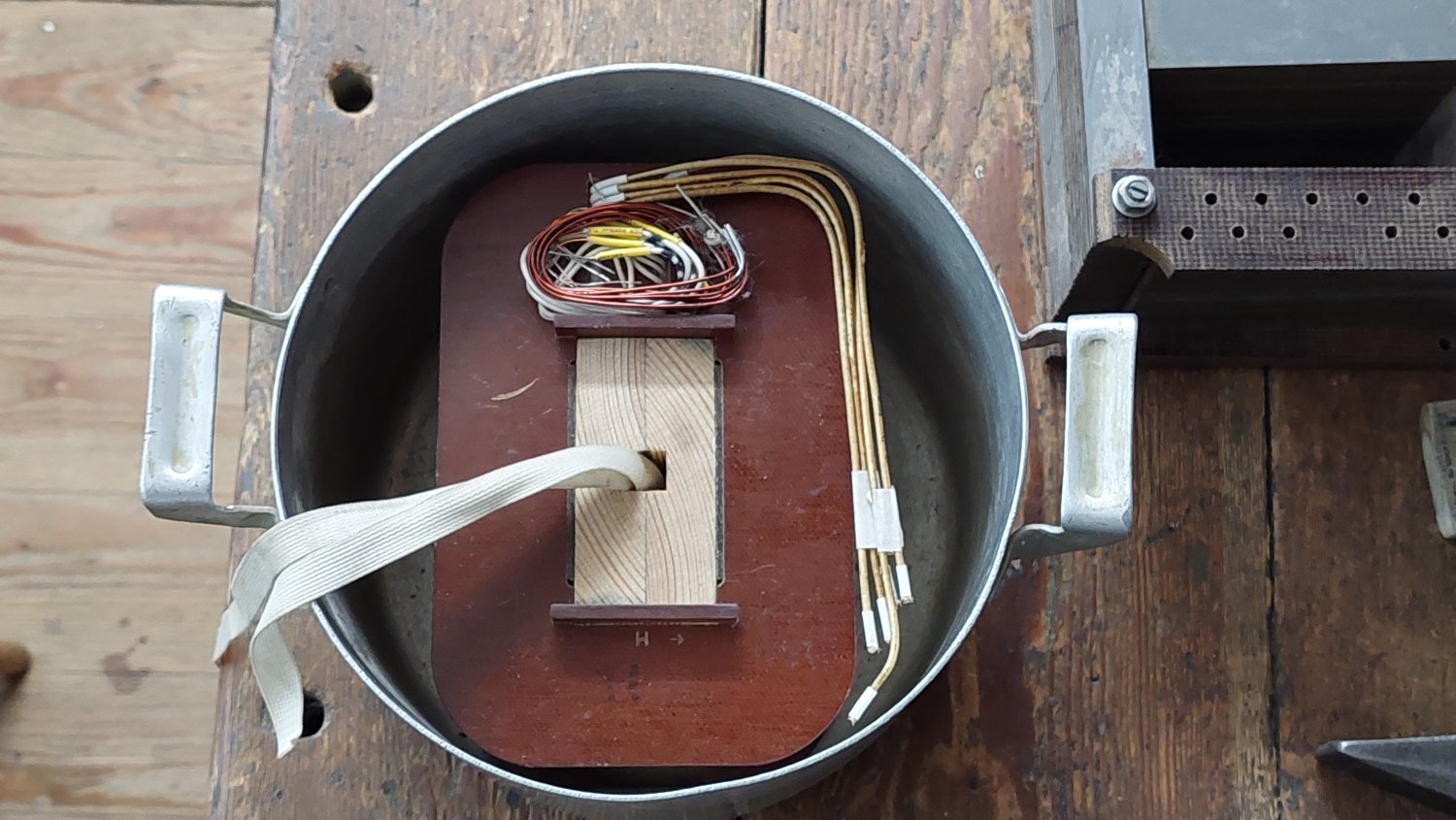

Вопрос был о том, выдержит ли пластиковый контейнер для хранения продуктов, необходимые условия для пропитки трансформаторов парафином/воском - температуру 100-105 градусов и избыточное атмосферное давление. Так же интересовало Ваше представление о последствиях возможного разрушения в процессе пропитки контейнера, каков запас прочности рассматриваемого решения и гарантий безопасности... предполагаю эту работу Вы собирались проводить в домашних условиях. Микроволновкой я не интересовался...
Есть такое понятие как надежность эксплуатации, например троса лифта имеют семикратный запас прочности... Вы представляете себе последствия разрушения такого контейнера с расплавом 100-105 градусов пропитывающего, легко воспламеняющегося состава... Ведь пластиковый контейнер для хранения продуктов рассчитан на другие условия эксплуатации.

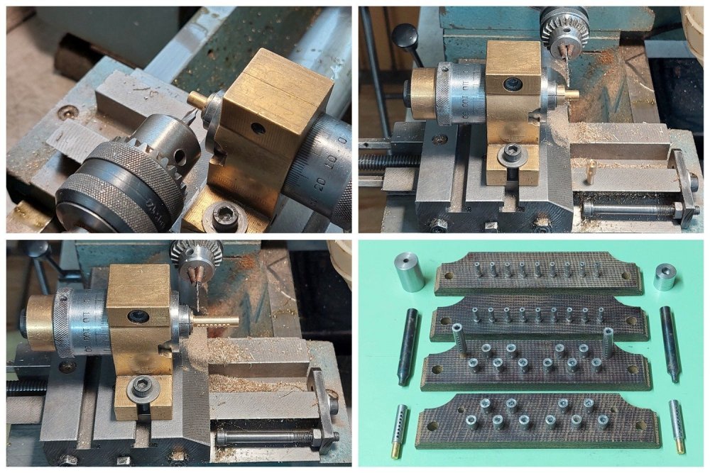

На измерительной головке термометра заменил/изготовил держатель защитного стекла. Установочный узел прибора будет переделан, для обеспечения его четкой и простой установки/снятия. Посадка на небольшой конус Морзе решает эту задачу, всякие покачивания/болтания исключены. Есть идея использовать прибор и как просто комнатный термометр, установив в мастерской на стене однотипное посадочное гнездо, для изготовления их использовал как заготовки, штуцера самолетной техники.
Изготовил держатель термометра, опускается в отверстие демонтированного клапана, в емкость после закрытия крышки. Обеспечен щелевой выход избыточного давления. Прямые стойки дают горизонтальное положение циферблата, что не позволяет четко счивать показания с некоторого расстояния. Планирую попробовать сделать S - образный изгиб стоек на отдельном образце, чуть увеличив проточку опор в точках изменения диаметров. Возможно станет лучше... Так же придется изготовить и заменить крышку циферблата, разбитая (в таком состоянии ее нашел), выглядит некрасиво.

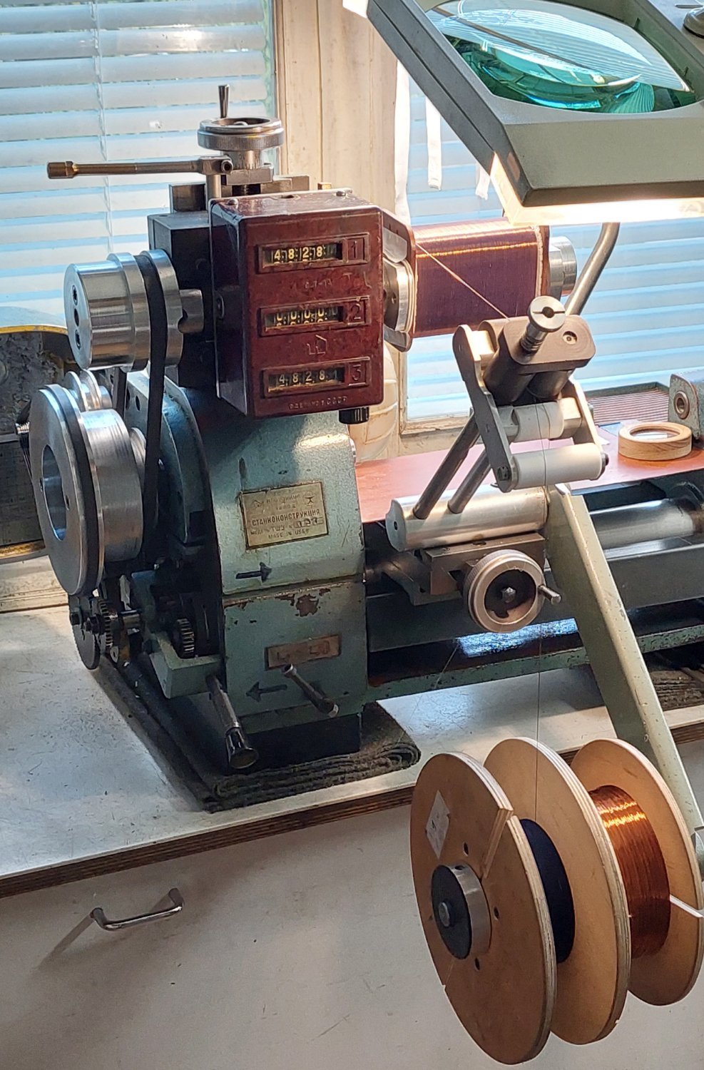

Сегодня на верстаке в мастерской стоял фрезернокопировальный станок, и вся работа велась на нем... изменил конфигурацию вкладываемого донышка. Завтра продолжу работу на токарном...

Поразмыслив и порывшись в закромах, прежний вариант пропитки пересмотрен. Новое конструктивное решение (использование скороварки на 6 литров), обеспечит значительно большую безопасность процесса. Термометр будет применен часового типа (шкала до 100° градусов, подстройка показаний стрелки, запас шкалы 5-10°), другие варианты имеют больше недостатков (термопара, ртутный). Крышка имеет надежную фиксацию, единственное отвестие предохранительного клапана, будет использовано для установки термометра. Произвел домотку МКТ до полного заполнения каркаса, отдельная бифилярная обмотка, шесть слоев 1048 витков тем же проводом. Несколько слов об измерении углов, пользуюсь уломером, точнось две минуты. Используется непосредственно, либо для изготовления угловых настроечных шаблонов. Например установка упора торцовочного пиления по шаблону, угольнику, обеспечивает большую точность, в отличие от других способов, (шкалы и установочные штифты, для этих целей требуют прецизионного исполнения).

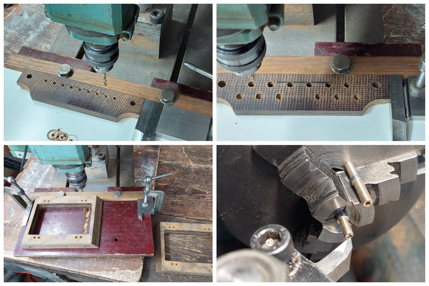

Совершенно неправильный ход мыслей и технологии изготовления металлического корпуса.... Для примера возьмем верхнею панель, сначала ее вырезаем (алюминий), вырубаем (сталь). Точные углы, размеры задаются станком, его подвижными столами/каретками/упорами, все это уже выставлено, угольник для разметки не нужен. Далее к примеру сверловка, точный отступ от края обеспечивается движением заготовки по линейному упору, расстояние между отверстиями, также обеспечивает упор плюс калиброванные вставки, (в своей теме писал как это работает на простом сверлильном станке). Если у Вас есть фрезерный или форматный многошпиндельный, еще проще. Многие на форуме имеют ЧПУ станки, точность прекрасная. Но везде изначально (особенно на простом сверлильном) важна точность прямоугольной заготовки. Прикладывая, ведя отсчет от различных базовых кромок, накапливаемая погрешность будет минимальна. Разметка сдесь выполняет лишь ориентировочную функцию, а дополнительная зенковка лишь усугубит точную сверловку. Люфт перемещаемых, столов тоже следует учитывать, выбирая его подводя резец/заготовку с одной только стороны.
