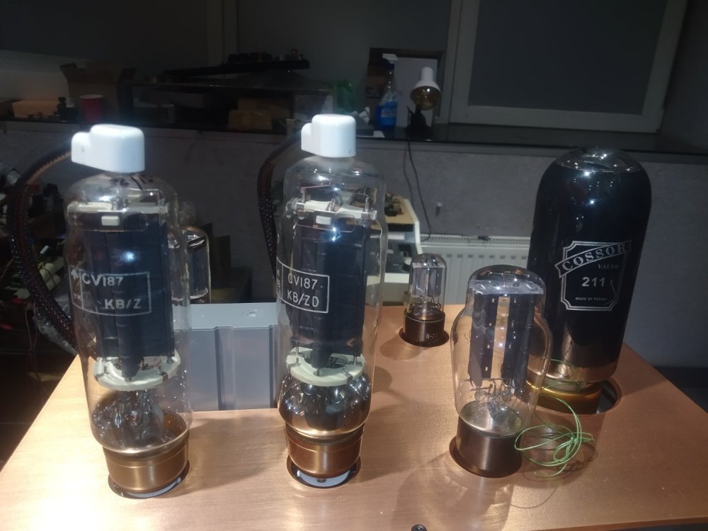

Ну,сами-то 211/845  прекрасно импортозамещаются, см фото. Поди,и стоят 2 пары их как 1шт гм57...Думаю, что если есть хорошее решение для них, то оно же прекрасно подойдет к ГМ57. Всего 75-80 вольт амплитуды без токов сетки и при небольшой емкости. Практически ровно то же, что для уо186 и тп.

Братья навек, как лампочка на фото, прям сейчас работаю с этой игрушкой, забавной...

Обождите. Про новодельный Китай разговора не было. Исключительно про старые оригинальные лампы.
Это как то влияет на режимы ламп  и построение драйвера? Наверное, было бы жалковато случайно, в экспериментах, угробить, скажем, rs237....
