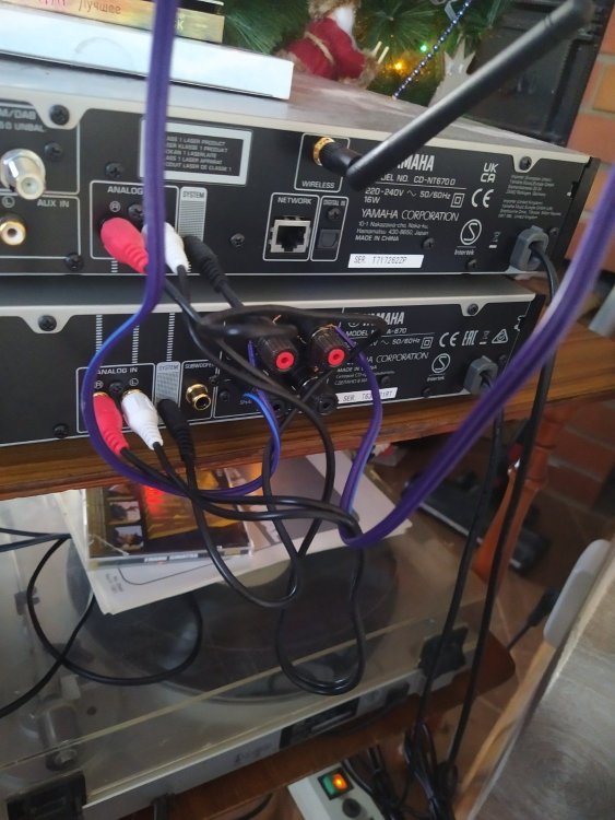

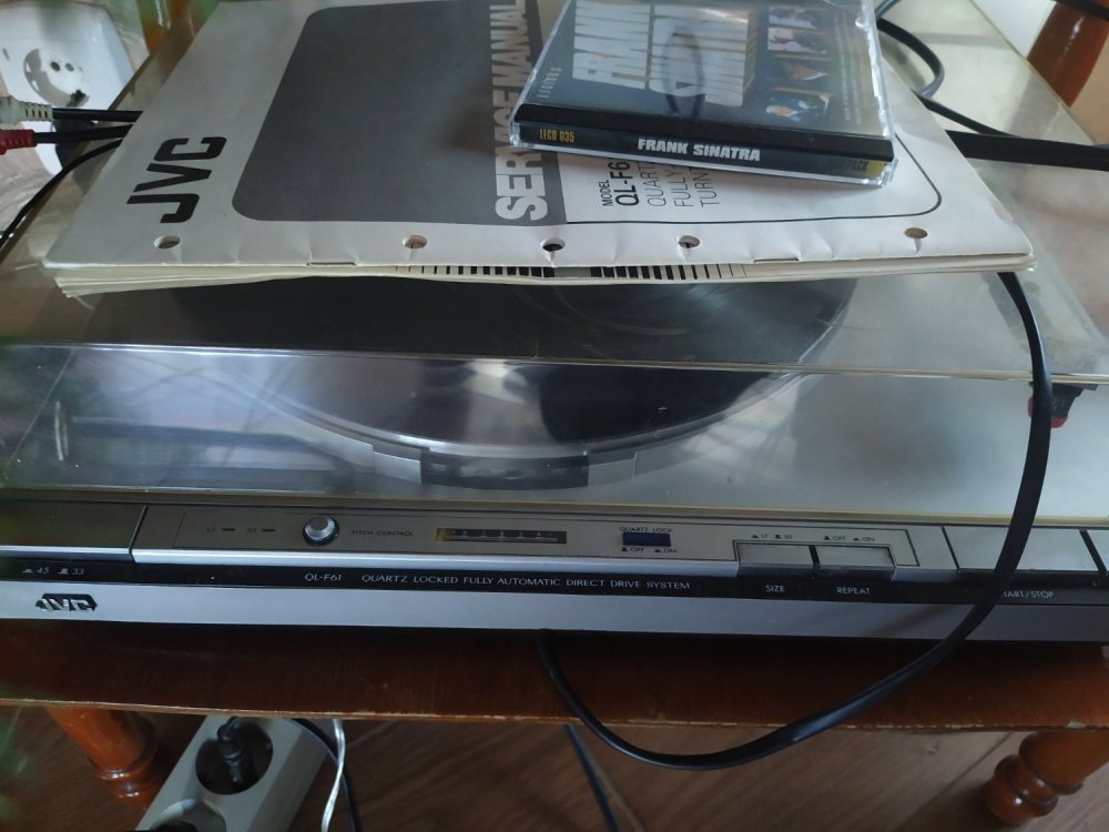

IMG_20240101_152537.thumb.jpg.1fca93df6ed9070bbfa50ec1c28b0904.jpgИмеется такая микросистема. И есть дорогой сердцу пластиночник JVC. Помогите разобраться с возможностью его подключения. (через фонокорректор (пока не определилась какой)

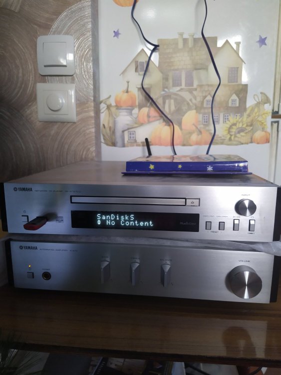

Фото плохое , но на верхнем блоке сзади есть  “aux in “ туда и подключите Ваш корректор. Затем ручкой на передней панели выберите вход “aux”
И слушайте. Для СД переключите ручкой «input” вход  на СД.
https://www.manualslib.com/download/1154706/Yamaha-Cd-Nt670.html
руководство пользователя, с. 28
А вот какой фонокорректор приобрести или заказать - зависит от количества винила на полках и требований к звуку, надо смотреть (по месту проживания, чтобы далеко не ходить) местные объявления или звуковые салоны, если имеются. С моей точки зрения не дороже 100 долларов под эту систему, с независимым питанием от сети, а не юсб.
Или хорошую пьезо голову которой не нужен корректор.Правда нужен мегомный (1-4 Мом)вход на лампе или полевике.
