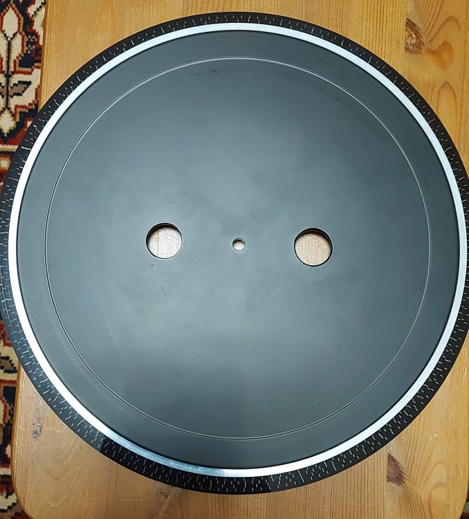

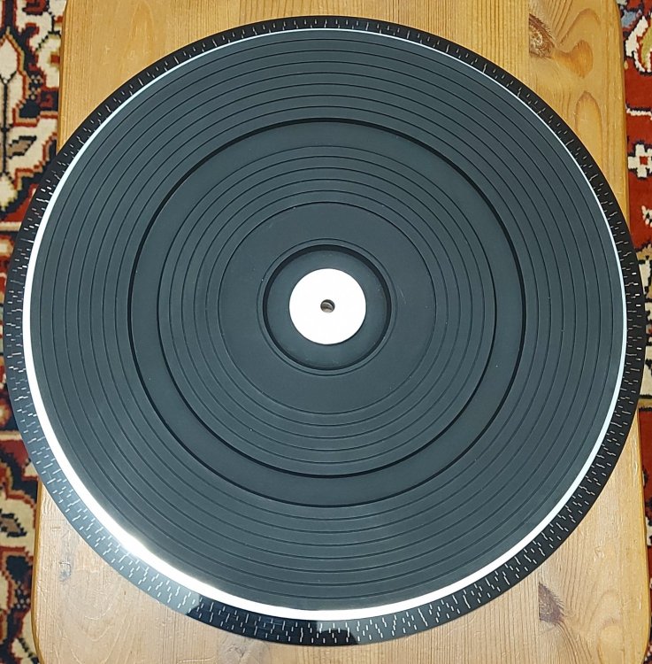

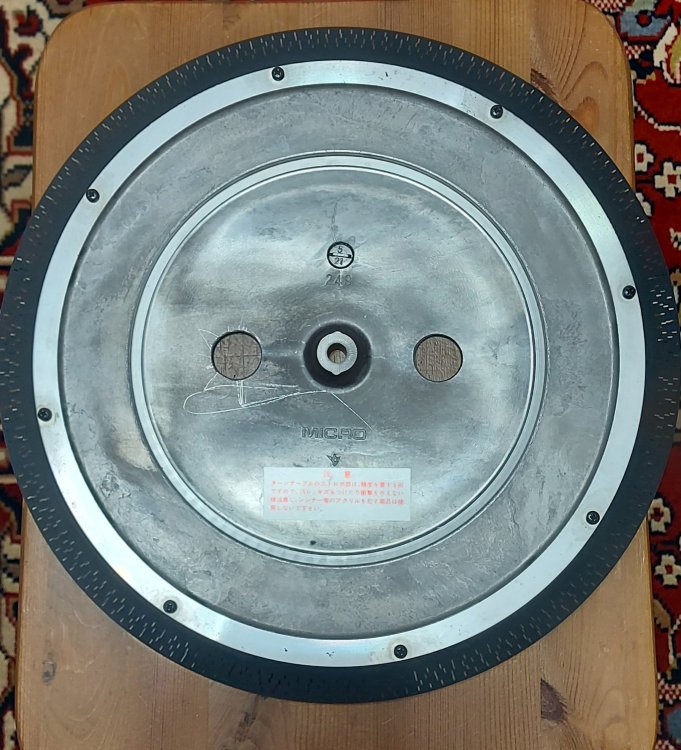

Зудение прослушивается только когда диск одет на вал. Когда диск снят, ни какого зуда нет.
Может что у меня не так с диском.
Владельцы микры-дд7 посмотрите фото моего диска и сравните со своим.
С ув. Александр.

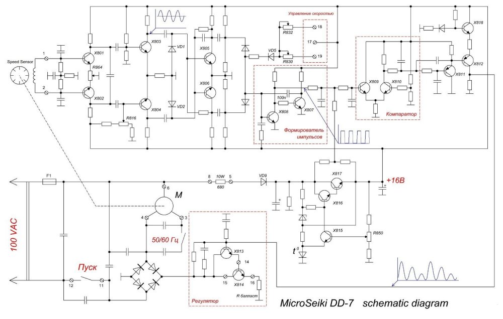

Изначально в теме поиска информации я просил поделится документацией на дд-7
Вот такая схема есть у меня, не было возможности проверить, совпадает ли она по факту с платой в проигрывателе.
9 часов назад, sn_k сказал:

За схему спасибо.
Будет время посмотрю печатную плату сравню с Вашей схемой.
