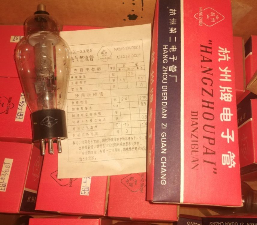

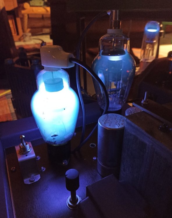

В общем погуглил и купил на Redmall пару китайских EG1 -0.3/8.5 в запас и в дело (одна из моих двух оказалась не в кондиции). По звуку мне понравился этот газотрон, при прямом сравнении с RCA 866A, потому и решил приобрести. Также вчера по случаю прикупил 966 газотрон (японский аналог 866).

П.С на картинке сравнение в действии 966 (без экрана) с обычным 866А. Так и не удалось найти пару одинаковых газотронов 866А, 872А, 966, 866. В итоге пока пользуюсь непарными. Технически они функционируют одинаково, но визуально имеют различия.

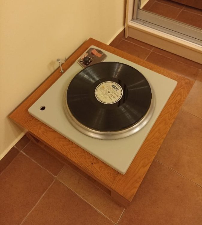

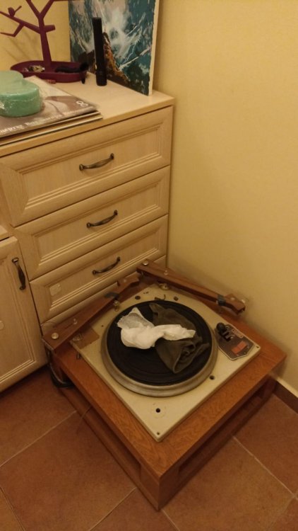

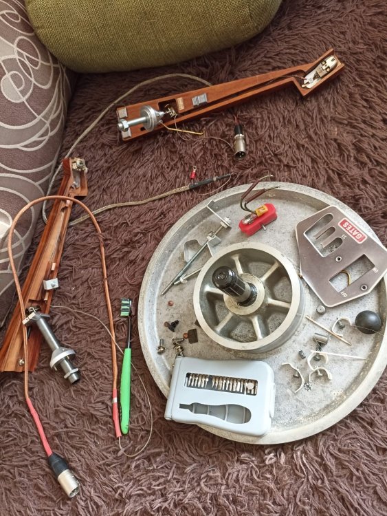

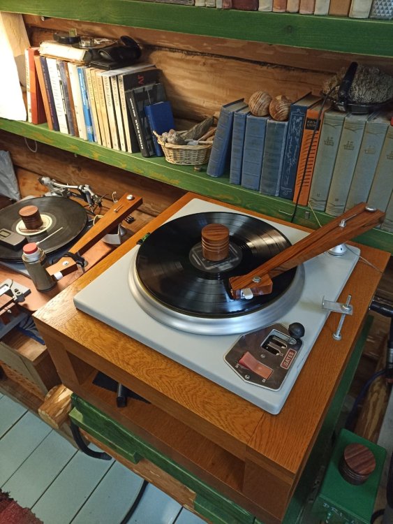

Забрал сегодня Gates вместе со своими двумя деревянными тонармами (палисандр, орех) и головками Decca FFSSmk1, Empire 108, в нагрузку - фонокорректор. Теперь всё это отмывать, реставрировать, обслуживать и давать новую жизнь. Надеюсь, что долгую. Корректор после небольшого регламента пойдёт на продажу или в подарок кому-то из хороших друзей. Начал выкупать по частям пластинки из своей старой коллекции. Плохого там не было. )
В процессе реставрации, адаптации, реконструкции и прочего. )

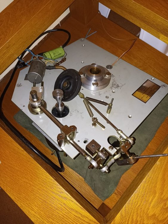

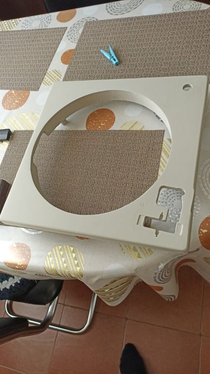

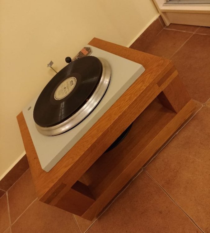

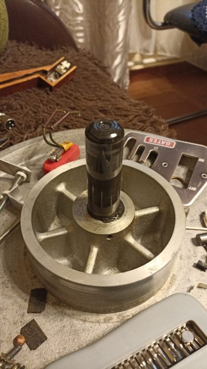

Для начала заделал многочисленные дыры от тонармов, хаотично насверленные предыдущими владельцами. Плита готова к покраске. Всё отмыл от старой грязи и смазки. Демпферы мотора в полном порядке, основной подшипник без люфта, ролик живой и похоже, что ровный, не задубевший. Плинт практически в порядке шеллачное покрытие на4 из 5-ти. Тонармы в рабочем состоянии. DECCA FFSS визуально в порядке, а вот Empire требует внимания, игла подозрительно глубоко находится во вставке (родная). Она и в оригинальном состоянии обычно не сильно торчит за пределы брюшка, но здесь как-то не так... Посмотрю в мелкоскоп и разберусь. Тонарм будет установлен только один, палисандровый с DECCA. Возможно добавлю жидкостное демпфирование к нему, но пока не точно. Остальное разнообразие тонармов и голов останется на втором столе.
  • Cool (+1) 1
Грунтовка. По цвету практически попадает в оригинальный на нижней станине, где мотор. Может в таком цвете оставить?
Процесс идёт потихоньку. Ещё немного времени на косметику, смазку всего и буду устанавливать тонарм.

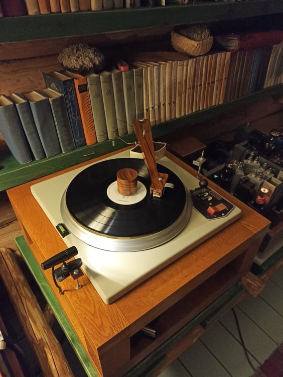

Стол даже в 50гц варианте работает очень тихо. Ролик не слышен совсем, с стрекотание мотора можно заметить только поднеся ухо вплотную. Но идею нативных 60гц и регенератора не оставляю...
  • Like (+1) 9

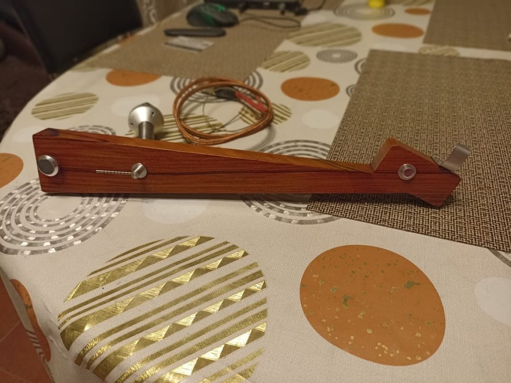

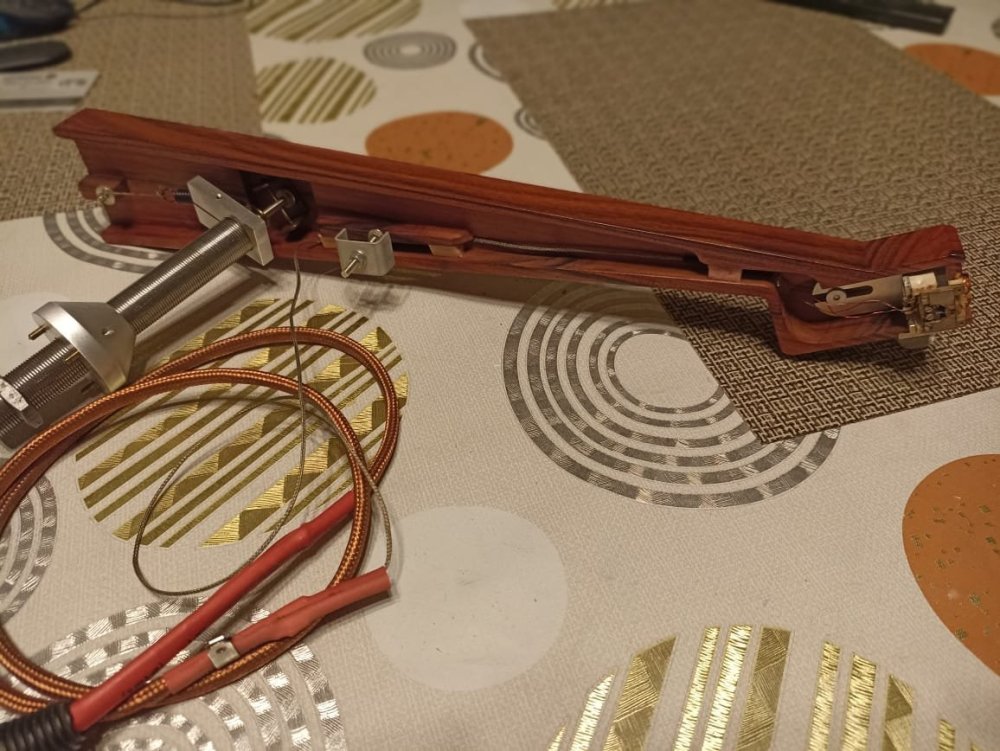

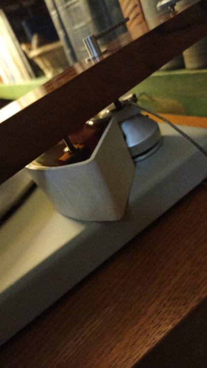

Пока слушаю и подстраиваю. Не решил ещё добавлять-ли вязкостное демпфирование. В случае Decca mk4 оно крайне необходимо, а вот здесь... имеются свои плюсы и минусы. На идеальных пластинках это во благо, особенно на симфонической музыке, а вот на коробленных и имеющих эксцентриситет чаще всего работает в минус.
Не стал тянуть время и сделал. Масло SAE80.
Как и в случае с Decca FFSS mk4 (SH4E), с Decca FFSS mk1 результат крайне позитивный. Площадь весла горизонтального демпфирования сделал втрое больше, чем вертикального. Гасит паразитные колебания прекрасно и коробленные пластинки играет без нареканий.
  • Like (+1) 7
