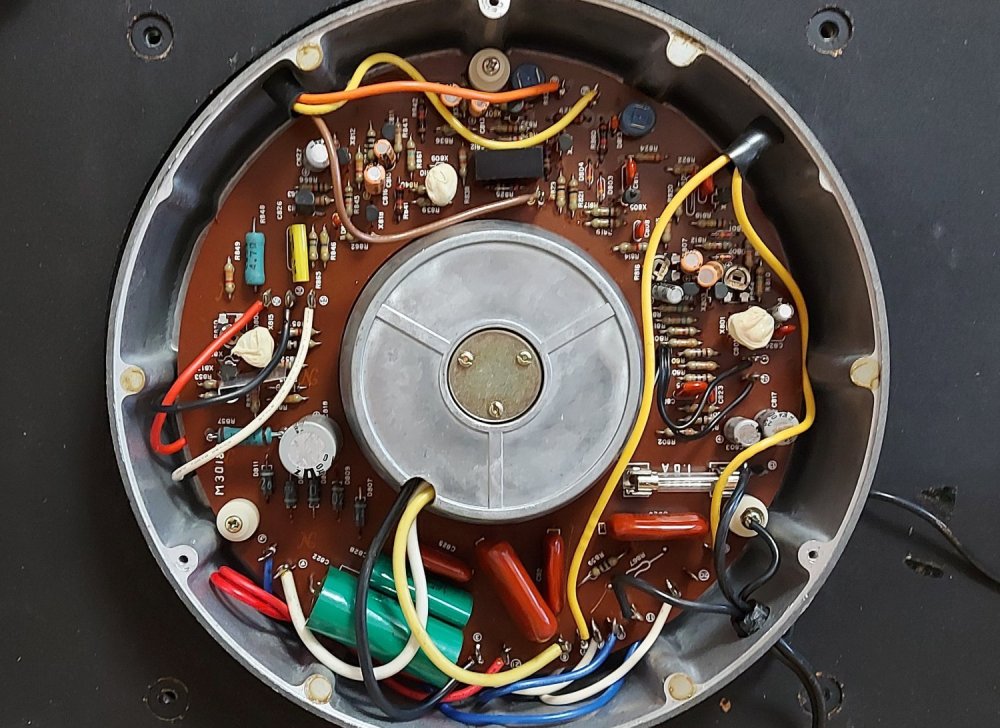

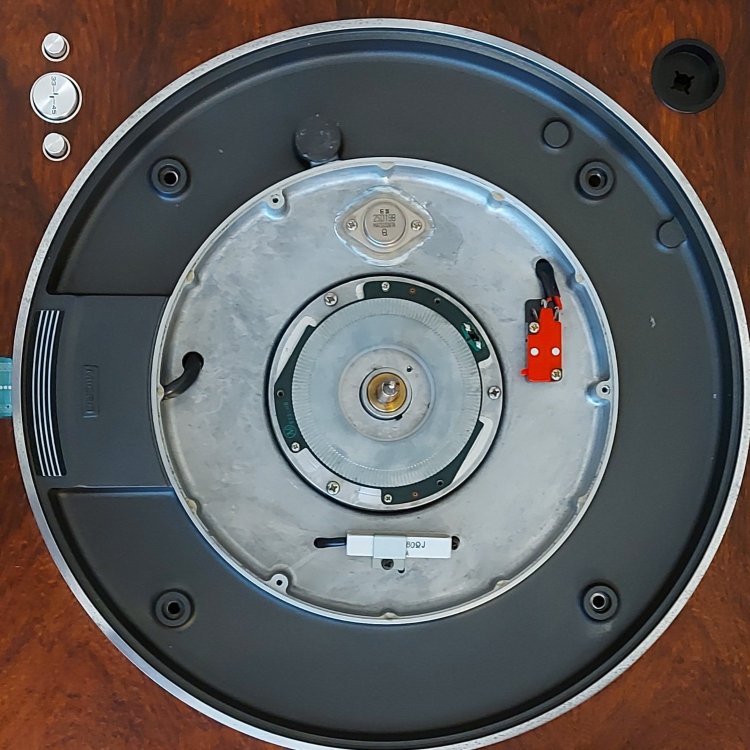

Нужна любая информация по вертушке Micro Seiki DD-7 (схема, инструкция по эксплуатации вертушки и тонарма)
а так же по дополнительным базам к второму тонарму.
И все таки  Micro Seiki DD-7 и Micro Seiki DD-40 отличаются.
Ищу схему управления мотором Micro Seiki DD-7.
С ув. Александр.
Схему вряд ли найдете . Эта проблема старая , и известна многим владельцам  этих вертушек .  Проще срисовать схему прямо с печатной платы . Это будет быстрее .
Да была схема где-то, в старых компах может. Проще, Александр, электролиты все сменить, переключатели промыть и всё, там другого и не бывает, плохо когда катушки или датчики Холла, или, феррослой на диске смыли, специализированная микросхема, тогда ой.
Спасибо. Электролиты сменить дело простое. Но электролиты зудеть не могут, вот в чем дело.

Я описал почти все возожные причины, почти. Электролитам почти 50-т лет, я выгребал их горстями, но проблемы оставалась. Зудеть не могут, а приводить к слышимым разным эффектам могут вполне.
Я описал почти все возожные причины, почти. Электролитам почти 50-т лет, я выгребал их горстями, но проблемы оставалась. Зудеть не могут, а приводит к слышимым разным эффектам могут вполне.
Согласен.
В нашем мире всЁ зудит.
PS. Электролиты обязательно поменяю, это бес шуток.
50 - лет, это срок, тем более если они не работали.
С ув. Александр.
