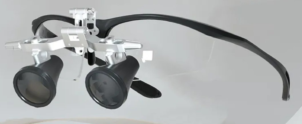

А как же с катушкой? Теоретически можно и однослойную намотать. Только уже с микроскопом.
Какой фокус у них? У меня есть что-то похожее,но короткофокусные. Раньше хотел "хирургические" найти. Там фокусирует на расстоянии вытянутой руки. Недавно видел неплохой цифровой микроскоп. Но 10 тыр из-за двух (четырех) катушек?
К сожалению 400 мм, хотелось бы меньше, увеличение 3,5. Всё металлическое.
Как то паял плату, тех стереомикроскопом х10 - песня. Пока руки не дрожат.
20 минут назад, BAA сказал:
Мне бы раза в два-три больше. А где такие?
От увеличения поле уменьшается. Я брал у Китайцев 2 года назад. Что сейчас стоит не знаю. Eighteeth Brilliance. 3.5/400. Поищите стоматологические бинокуляры.
