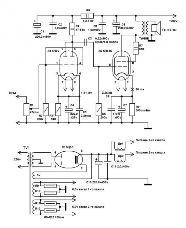

Интересуют его "жанровые" предпочтения.
Меня интересует рок, металл, изредка джаз.
Выбор данной схемы обусловлен неплохой выходной мощностью (всё-таки 1-2 Вт маловато будет), невысокими требованиями к блоку питания, очень недорогими лампами (это тоже немаловажно).
Единственное - не буду я делать кенотронное питание.
Ест он много (3А не шутки), да и не хочу напряжений выше 300в :)
Какие будут мнения по этой схеме?
paulmark
Опубликовано: 11 мая 2007
СХЕМА отличная, но входной каскад предпочёл сделать как здесь (ссылка нерабочая) , анодный транс ТС180, выходники намотаны на железе от ТС 80, ЗА НЕИМЕНИЕМ 6Н9 поставил 6Н2П, в целом доволен
Аудиофильский SE УМЗЧ Манакова на 6Н9С+6П13С.pdf
maestro
Схема очень неплохая, но с 6Н9С вместо 6Н2П будет звучать лучше.
Првда вместо 5Ц3С я ставил 5ц4с две штуки.

При всем уважении к схемам СЕ ( и к даной в частности, тем более с рекомендациями Хрюна), но учитывая жанровые предпочтения DIP20, я бы все-таки задумался о двухтактнике. В данном "ценовом диапазоне" легче добиться "динамики и драйва" от недорогого РР чем СЕ.

Выходные трансформаторы будут готовые.
Силовик, дроссели есть. Подобрать резисторами режим лампы сможет каждый. Диодный мост спаять, наверное, смогу гы-гы
Тут вот в чем вопрос. Лампы, в общем-то, дешевые (весь комплект встанет примерно в 300 рублей). Силовик есть. Дроссели есть. Остается: резисторы (копейки), конденсаторы 6шт 220х450 Jamicon (80х6=480рублей). КД226 не считаем, это вообще смешно. Панельки 60х4=240 рублей. В общем, тысяча рублей уходит на лампы и мелочевку. Корпус сам сделаю, хлама на балконе завались. На выходные трансформаторы планирую потратить до 4000 рублей. Что я получу? :)

Я эту схему делал, на 6Н9С и 6П3С, трансформаторы на железе от ТС-160. Отлично звучит.

Также собрал и слушаю ненарадуюсь. Только выходная лампа 6П36С, силовой ТС-160, а выходные - КИНАПовские трансформаторы от М.А.И., переделаны для SE. Усилитель получился универсальным- хватает динамики для рока, для джаза и классики тем более. И вых. мощность до 6вт, что также не плохо:D .
paulmark
а я ещё в этой схеме включал 6П31С , звук отличается в лучшую стотрону , мощность немного больше,

Я эту схему нарисовал года 3 назад. Статья была опубликована в каком-то из номеров журнала "Радиолюбитель". Её повторили очень многие, с разными лампами на входе. Можно спорить об особенностях звучания, о применении кенотронов и т.д. и т.п., но никто ничего плохого про неё мне тогда не написал. Были негативные отзывы про 6П13С, но на других форумах и отзывы эти, в основном, сводились к слишком нейтральному звучанию 6П13С.
DIP20
Опубликовано: 12 мая 2007
Цитата
Вадим Пузанов писал:
Т.е. она просто усиливает, но не звучит, я вас верно понял? Так это наоборот плюс :)

А это кому как. Кому плюс, а кому не очень.

Добиться нейтрального звучания от однотактника достаточно сложно-возможно это была похвала :). Вадим, думаю, что многие сказали бы Вам спасибо за эту схему ( а сколько еще скажут :)).
Nemo
> Усилитель получился универсальным- хватает динамики для рока...
Я так тоже думал, пока не сделал усилитель на 6П42С - вот там динамики для рока точно хватает.
Трансы на на ТС-180 для обсуждаемого усилителя я делал так:
на каждой катушке половина первичной обмотки, разделенная на 3 секции (всего 6 секций на двух катушках). Вторичная обмотка - 4 секции (по 2 на каждой катушке), расположенные между секциями первички. Сеции первички соединяем последовательно, вторички - паралельно.

DIP20
Опубликовано: 12 сентября 2007
И еще вопрос. В схеме с SRPP http://www.high-end2003.narod.ru/2.13.htm напряжение питания допустимо до 360в. Это лучше, нежели 300в? (для выходной лампы)
Вадим Пузанов
Цитата
DIP20 писал:
Нежелательно превышать предельную мощность рассеивания. Для 6П13С с учётом мощности рассеивания 2 сетки она составляетт 16 Вт. Вот от мощности и пляшите.
Например, при токе анода 50ма, напряжение анод катод может быть
16/0,05=320 вольт.
Если у Вас напряжение анод-катод 360 вольт, то ток через лампу должен быть не более
16/360=0,0444 А (44ма)
С моей точки зрения, ток лучше побольше, а напряжение поменьше.
Кстати, не путайте напряжение питания и напряжение анод-катод.
А вообще - лампа очень надёжная и долговечная, легко терпит всяческие издевательства.
DIP20
Да, но где-то 5в мы теряем на трансформаторе и около 30 на автосмещении, так что 35 можно сразу убрать.
И получаем, что при 360в можно дать 50 мА. Я не ошибаюсь?
Fil
Цитата
DIP20 писал:
98й бензин лучше 95го ? А 95й лучше 92го ? Если не известно о каком двигателе речь идет, что можно сказать ???
У вас транс уже есть ? Тогда можно нарисовать линию нагрузки и подобрать рабочую точку. Если нет, тогда лучше взять рабочую точку предложеную МАИ, это гарантировано положительный результат.
DIP20
Транс есть (Ra=4k, Imax=100ma, S=13 cm^2). Линию нагрузки рисовал, рабочую точку подбирал (см. рисунок).
Как бы 34-ую ёлку ставить не пришлось :(
Вылетаю я из оптимума, рабочая точка сильно смещена вправо относительно середины линии.
Еще прикол был - забыл на одну анодный колпачек нацепить. Хм, разницы не заметил... Бедная вторая сетка... :oops:
(вложение не сохранилось)
Вадим Пузанов
Фил говорит абсолютно точно. Вы, надеюсь, всё правильно поняли. От напряжения анодного питания отнимаем падение напряжения на трансе и напряжения автоматического смещения. Результат - и есть напряжение анод-катод. Его умножаем на ток - получаем мощность, рассеиваемую лампой.
Всё элементарно.
Насчёт 34-ки всё тоже неоднозначно. Лампа имеет "жирное", "мясистое" звучание с моей точки зрения. Я бы сказал - прямая противоположность 6П13С. Но всё дело вкуса.
DIP20
Я и не спорил :beer: , в доказательство привел график ВАХ 6П13 в триодном включении, который измалевал в Paint'е гы-гы В общем-то даже точка 270в@50ма не совсем идеальна-несимметричность (хоть и небольшая)_ но присутствует... Чувствую, сюда просится EL34. Низковольтная лампочка 6П13С, мда-с.
А с 45-кой уже и драйвер менять, и транс с меньшим Ra брать надо... В общем, другой усилитель. Савсэм...
На ум кроме EL34 и 6П45С ничего не приходит... :(
Fil
Хотите повысоковольтнее ? 6п36с в студию :) ! Хотя и ей для нагрузки в 4кОм Еа нужно не больше 300В.
ЗЫ. MSPaint - мой любимый CAD (или САПР) для таких расчетов :beer:

Я сперва хочу SRPP 6н9с 6П13, затем EL34 попробовать, авось прокатит :) А потоооом.... Попробовать с 6н8с (лофтин). В общем, пока все возможные вариации с лампами не перепробую, фигушки усилитель получит корпус :evil: Нехай пока на дощечке лежит :roll:
Аркадий
Цитата
DIP20 писал:
гы-гы:beer:
Токо что поставил вместо 6п13с 36-ю. Режим рекомендованный Шалиным.
Анод-катод 280, смещение-40, ток-75.
Тринадцатые отдыхают
Первый каскад-6н9 СРПП манакова. Питание 310
Аркадий
Цитата
DIP20 писал:
Аркадий, а какие номиналы резисторов в цепи катодов 6Н9С? Какую выходную мощность получили? Я так понял под SRPP Вы имели ввиду данную схему - http://www.high-end2003.narod.ru/104.jpg
Так же интересно, какой резистор и к-р в цепи автосмещения 6П36С.
Еще не ясно, как Вы получили при питании 310в катод-анод 280в :shock: Ведь 280+40=320, 5 на трансе - нужно питать 325в, а не 310... Хм... :roll:
В первом каскаде пока ничего не менял.Тупо переставил лампы и выставил токи.
Ошибочка вышла. Питание 320. Я не там померял.
Транс самотальный на ОСМ-0.1 3,5\8
После часа прогрева режимы встали такие:
Анод-катод 265
смещение 40
ток-75
В катоде 510 и 530 Ом (Лампы без подбора, что под рукой было)
Конденсаторы 470х100, тоже, что под рукой было (Джамиком)
Завтра попробую поднять питание, резерв есть.
DIP20
Цитата
Аркадий писал:
Анод-катод 265
смещение 40
ток-75
Ближе к истине :) Только не понял, 510 и 530 Ом это в цепи катодов 6н9с? (http://www.high-end2003.narod.ru/104.jpg - разница в 4 раза.... - R4 и R3). Или Вы про 6п36с? Проясните пожалуйста. Меня интересуют номиналы катодных резисторов для SRPP 6н9с и для 6п36с. Наверное, я немного сумбурно выразился.
Да, и что там с выходной мощностью, не ниже ли она чем у 6п13с?

Аркадий
Цитата
DIP20 писал:
Предыдущее сообщение поправил.
Выходная однозначно больше.
DIP20
Аркадий, там (SRPP 6н9с) допуски 2.2-2.4к, 1.8-2к, поэтому я не случайно спросил :)
Цитата
Аркадий писал:
Т.е. оба резистора в параллель? А что со второй сеткой?
А как ощущения по звуку? Расскажите, пожалуйста, по-подробнее :ku)
Аркадий
Опубликовано: 13 сентября 2007
Цитата
DIP20 писал:
6н9с в катодах резисторы 2кОм
А 510 и 530 это в катодах 36с (разброс в параметрах ламп, соответственно разные номиналы)
А 6п13с я, случайно, слушал 2 недели в таком режиме: анод-катод 315, ток 60, смещение , кажется 30, не помню. Играли неплохо, токо периодически попахивало озоном. Потом снизил мощность до 16 Вт и стало серенько. Поэтому и решил попробовать 36, тем более, что были.
Переделывать практически ничего не пришлось, кроме как панельки перепаять. Звук плотнее, что-ли, и на верху разрешение лучше, и низ мясистее... Мне больше понравились 36. ВАХи бы 36 в триоде, посмотреть что в получившемся режиме вышло.
Да, и межкаскадник 1мФ
DIP20
Цитата
Алексей Шалин писал:
Индуктивность первички 26 гн.
Транс вполне можно использовать и с 6П36С в режиме: 280 в, 70 ма.
Ra = 4,84 ком ляжет на ВАХи 36-й весьма линейно.
Спасибо, Алексей! :beer:
Номиналы катодного резистора в цепи автосмещения не подскажете? 260 Ом нормально будет?
И еще... Какие у Вас взгляды на к-р в автосмещении выходной лампы? Часто вижу 220, 470. У меня стоит 4700. Особой разницы почему-то не ощутил. Может, переходить на фиксу? :roll:

ВАХ (см. аттач) 6п36с. Желательно анодное до 285-290в поднять, а то выходит максимальный ток 45 мА.
Кроме того, по моим расчетам вышло - оптимальный режим (нагрузочная прямая для Ra=4k - почти идеальная симметрия):
275, -40, 0.06
Выходная мощность аж 4.9 Вт, при этом анод особо-то не мучаем - 16,5 вт она стерпеть должна без проблем.
Питания надо 320-325.
А вот номинал катодного резистора (если использовать автосмещение) - поистину страшен :shock:
Tommy
Опубликовано: 23 сентября 2007
DIP20
Вы правы. Если ориентироваться на ВАХи, то я бы еще поднял анодное, вольт до 300. Но лампы имеют большой разброс, возможно у экземпляров Аркадия х-ки отличаются от приведеных.

DIP20
У меня вопрос по SRPP 6н9с подбор R4, R8 и R3.
Так как питание может быть не 300, а 320 (ну или 325), какие здесь контрольные напряжения и токи?
(вложение не сохранилсь)
r777
Не делайте СРПП, звук с ним не очень.
А если без него никак, то питать его нужно минимум на 100В больше.
DIP20
Уже сделал :) Просто смущает такой разброс резисторов. Ведь один можно сделать минимальный, а другие два - максимальные. И наоборот. В итоге режим будет все-таки разным. Я про то, как по науке делать :)
А звук на самом деле лучше спаралленой 6н9с - выходное сопротивление ниже в 2 раза. Это большой плюс, 6п36с не очень жалует лампы с высоким Ri из-за довольно высокой входной емкости. Лично я сразу почувствовал изменение звука в лучшую сторону (особенно по ВЧ).

DIP20
Опубликовано: 10 октября 2007
Стоят 6п36с, все остальное по схеме, питание 320.
Режим 280, -40, 65ма, в катоде 583 ом.
Даю на вход 0.5в (1кгц 0дб) - снимаю 2.5вт.
Стоит сделать 0.7в - на 1-й сетке 6п36с получается отрицательное напряжение и идут искажения. Напряжение на автосмещении, разумеется, снижается. Стоит вломить 2в - анодный ток падает аж до 30ма и лампа подозрительно хрустит, при этом на 1-й сетке -80в :) Что это - фиг поймешь. Вроде и в ВАХ влезаю. Вроде и лампы менял. Вроде и источник питания хороший. А неискаженного напряжения выше 3.5в на выходе (синус 1кгц по уровню 0дБ) получить не могу. Т.е. больше 2.5вт выжать не получается. Обидно как-то, такие дуры, столько кушают а результат - :(
По моим результатам измерений:
µ 6н9с = 45.6
µ 6п36с = 5.3
Пока выводы такие - либо транс нужен с меньшим Ra или лампочку с бОльшим усилением нуна...
Однако, судя по ВАХ в данном режиме можно снять 8-9 Вт на нагрузке 4 ом. Мммистика :oops:

DIP20
Опубликовано: 11 октября 2007
В автосмещении 6н9с было 1.1в, увеличил с 510 до 560, стало 1.45в. Теперь искажения идут только после 650мв на входе (все измерения - 1кгц 0 дб). Снял 3Вт. Включил музыку и установил РГ в то положение, где еще нет искажений. В том же положении РГ 1кгц 0 дб есть искажения, а на музыке нет. Замерял - вышло 6 вт :)
Только вот непонятно, по какому из этих уровней смотреть выходную громкость - то ли по 0 дб, то ли на музыке... Хм...
DIP20
Опубликовано: 12 октября 2007
опечатка: "по какому из этих уровней смотреть выходную мощность - то ли по 0 дб, то ли на музыке..."

DIP20
Тогда 3 Вт. Странно.
Кстати, еще один баг: SRPP на 6н9с в ограничение начинает входить раньше, чем просто спараллеленая. Анодное 290в. Р-ры 1.8к и 2.2к Видимо, 6н9с в SRPP надо побольше, 350в хотя бы... Или переходить на что-нибудь более низковольтное вроде 6н23п. Правда, мне её звук не нравится, резкий чересчур (не четкий, а именно резкий).
Так же не покидают мысли, что для 6п36с нужен драйвер с более низким выходным сопротивлением. Быть может, 6н8с попробовать? Источник 2в (ЦАП), так что, думаю, проблем быть не должно.

Не совсем так, секции на катушках имеют половинное напряжение и эти секции на трансформаторе соединяются последовательно, в результате имеем:
1-1' - соединяются вместе.
2-2' - 220V, 2-3' - 237V, 3-3' - 254V, - сетевая
4-4' - 244В, 0,4А
5-5' - 141В, 0,2А
6-6' - 141В, 0,2А
7-7' - 193,6В, 0,075А
8-8' - 32,4В, 1,2А
10-10' - 6,6В, 0,9А
11-11' - 6,65В, 2,08А
12-12' - 6,8В, 2,915А
В аттаче намоточные данные трансформатора.
Двухполупериодное выпрямление на демпферных диодах со средней точкой неосуществимо, можно на обмотки 244В ПП мост, постоянное напряжение под нагрузкой будет порядка 305-310В.
Обмотки с напряжением 32В можно применить для смещения, сделав для верности выпрямитель с удвоением напряжения.

Еще вопрос к специалистам: Подойдут ли для этого усилителя дроссели, если намотать проводом скажем 0,2 мм внавал на железе от ТВЗ-1-9?
Гэгэн
Опубликовано: 24 сентября 2010
Вполне в выпрямитель подойдут и наши КД226, после выпрямителя до первого элекролита резистор 5-7, до 10 Ом.
Можно и внавал, можно применить дроссели от Ч-Б ТВ, ДР2-ЛМ, или ДР2,3-0,2 обмотка 1, выводы 1-2.
Дроссель на железе от ТВЗ-1-9 и подобных.
Габарит намотки 26Х8
Провод 0,25, в изоляции до 0,3.
Количество витков в слое - 84
Количество слоёв с учётом коэффициента вспучивания 20.
Отвод от конца 4го слоя, начала 5го.
Изоляция между слоями-упаковочная полиэтиленова плёнка, толщина 0,02мМ
Слоёв - 20
Общее количество витков 1680
Зазор в сердечнике:
При токе до 60мА - 0,07мМ индуктивность около 7Гн.
при токе до 100мА - 0,1мМ индуктивность около 5Гн.
Дроссель варить в парафине, и для формирования зазора, через резиновые прокладки от автомобильной камеры
стянуть в тисках после сборки до полного остывания.

Наконец то пришли мне анодные колпачки из Китая, можно дальше двигаться. Собрал макет по схеме с фиксированным смещением. Смещение от отдельного транса через мостик и конденсатор в 330 мкф. Кручу регулятор смещения, примерно на напряжение 36 В, ток покоя лампы получился около 70 мА, многовато. Кручу дальше, выставил 50 мА, получилось что то около 43,5 В. Но звук ужасный, высокие аж дребезжат. В чем модет быть причина? Есть вот такой осцилограф Hantek DSO1060 http://masteram-online.ru/ru/Handheld-Digital-Oscilloscope-Hantek-DSO1060.php. Как им произвести необходимые измерения?
Спасибо
igor1969
Опубликовано: 14 октября 2013
Какие выходники? Какой силовой трансформатор? Поставьте межкаскадный конденсатор 0,47 мкф, я делал на 6П13С (6п31С) никаких проблем не было. В драйве и СРПП на 9-ке, 6Ж8 пентодом, сейчас стоит 6П31С в драйве EF800 пентодом со стабами str 150/30 в сетке.
vasssikas
Опубликовано: 14 октября 2013 (изменено)
Простите, совсем забыл. Силовой и выходной прежние, то есть силовик от радиолы "Нева", питание кенотронное. Выходной самодельный на железе от трнаса ТСА-30, я ранее о нем писал. Межкаскадник к40-у9 на 0,47 мкф. Я сравниваю звук с тем что было на 6п3с (я ранее о нем писал), теперь звук просто ужас((
Поставил в катод драйвера обычный электролит на 100 мкф, танталового пока не нашел. Попробовал вместо него поставить КБГЧ на 10 мкф, улучшений не заметил.
Искажения наверно по высоким частотам, например когда скрипка играет прямо слышно "звон" что-ли. В общем звук пока расстраивает((
TANk
На схеме красным показаны резисторы номиналом 1 кОм, которые желательно припаять одной ножкой прямо на ламповую панель как можно ближе к лампе. очень похоже на самовозбуждение.
Смотреть осциллографом на сетке 6П31С и на выходе на вторичке трансформатора. На вход с генератора дать синус порядка 5-10 кГц. Смотреть где он начнет искажаться. Резисторы добавлять по одному. Сначала в сетку выходной лампы, потом в сетку нижней лампы СРПП и в конце, если не получится исправить положение в сетку верхней половины.
Дело вкуса, конечно, но в катоде мне танталовые К52, К53 не понравились очень. Обычные китайские самые дешевые Джамикоыны и то, на мой взгляд были лучше. Может я не тот тантал пробовал, не аудиофильский?
Я бы в этой схеме вообще конденсатор из катода нижней лампы СРПП убрал. Попробовал без него. Усиления должно хватать.
vasssikas
Опубликовано: 15 октября 2013 (изменено)
Спасибо Александр! Снова направляете меня на путь истинный. Нашел проблему. Сначала подключил осциллограф к выходному трансу, пустил 1 кгц с осциллографа, вот что получилось (фото 3). Далее подключил резистор 1 кОм на сетку выходной лампы, не помогло. Оказалось что дело было в плохой земле+панелька нехорошая, контакт плохой ( гнезда большие какие то). В общем исправил, опять пустил тестовый килогерц, проверил после драйвера, вот такая синусоида на выходе, в общем то неплохо (фото 4). Проверил после выходного транса(фото 1 и 2). Нашел статью про измерения http://radio-gl.narod.ru/remont/osc/osc.htm, не было резистора на 4 Ом, поэтому подключил к громкоговорителю. Значит все не так уж плохо!Да и звук преобразился кардинально.

Закончил макет на 6Н9с (параллель) и 6П13с с автосмещением.
Силовой транс питает под нагрузкой 270В.
Выходные на ОСМ 016 5к/8Ом
Ток выходных ламп пока выставил 52мА.
Звук отличный, фона нет вообще, но, конечно , ещё надо греть.
А теперь вопрос: стоит ли подымать напряжение или увеличивать ток?
ЗЫ. Первый раз делал макет, как прототип усилителя, а не разбросанные детальки с проводами по столу.
Уже жаль разбирать и делать нормальный корпус.
Гэгэн
Опубликовано: 29 марта 2016 (изменено)
2 Sergin
В вашей схеме 6П13С с автосмещением, на катодном резисторе падает часть напряжения, и напряжение анод-катод меньше, порядка 235-240В.
При возможности, с автосмещением Еа можно увеличить до 330-335В, ток покоя - 55-60мА, см #353.
6П13С; Ri~1k, сейчас Рout~2W.
Удачи!

Можно , конечно , разорвать "0" высокого и добавить симметрично, тогда получится
230+24+9-0-9+24+230, но как выдержит межвитковое напряжение сия конструкция
в той части, что намотана в два провода? Может поставить мост на 230-0-230 и стабилизатор на 330В?

Цитата
Sergin писал:
1. 230+24+9-0-9+24+230, но как выдержит межвитковое напряжение сия конструкция той части, что намотана в два провода?
2. Может поставить мост на 230-0-230 и стабилизатор на 330В?
1. Будет нормально.
2. Не стОит множить сущности.
Sergin
Опубликовано: 30 марта 2016
Цитата
Гэгэн писал:
1. Будет нормально.
Перекоммутировал транс: теперь питающее 306В, выставил 60мА.
Грею уже около часа - без звука, чтоб проверить транс - вроде держит.
В катоде 6Н9С для получения на нём падения 1.4В пришлось заменить резисторы на 560 Ом.
Уже ночь и послушать звучание смогу только завтра-послезавтра.
Отпишусь.

Здравствуйте господа. Собрал усилитель по схеме. Посоветуйте пожалуйста - что изменить/улучшить?
(вложения не сохранились)
Канделев
Опубликовано: 14 марта 2019
Тут тема про ус-ль на 6П13С,   улучшения (применимы и при замене в схеме 6П31С на 6П13С):
1. Антизвонники примерно 1 ком в сетки 6Н9С и 6П31С - 6П13С.
2. Емкость в питании 6П31С или 6П13С увеличить с 220 мкф до 940-2200 мкф - улучшится четкость баса. Емкость в питании 6Н9С вследствие потребления  небольшого тока можно уменьшить до 47 мкф поставив конденсатор покачественнее, например ROE на 350в, а R1 увеличить c 1,5 ком до 5,1 ком.
3. 6Н9С лучше МЭЛЗ - отличия в звучании (детальность) существенны и легко заметны.
4. Добавить второй тумлер для плавной подачи анодного, который будет включать накал 5Ц3С как на схемах Гэгэна.
5. С2, С4 и С7 лучше бумажные, например МБГЧ - пленка такой емкости звучит резковато. В зависимости от качества С7 и емкости можно попробовать для улучшения воспроизведения ВЧ дополнительно к бумажному и шунтирование пленкой, например WIMA FKP1 емкостью 0,047-0,22 мкф.
6. С5 для НЧ лучше порядка 0,47- 1,0 мкф и не ФТ - для большей детальности на ВЧ-СЧ. Можно, например, параллельно пару  недорогих WIMA FKP1 0,22 мкф - отличия в лучшую сторону будут легко заметны. R4  во избежание термотоков лучше уменьшить до 150 ком.
7. С6 лучше побольше емкостью - 470-1000 мкф - улучшится воспроизведение НЧ.
8. Думается выпрямитель смещения подает излишне высокое напряжение. Обычно для регулировки применительно к 6П31С (EL36), а также 6П13С, при Ua-k порядка 300 в достаточно его изменения переменным резистором на сетке 6П31С или 6П13С в пределах -30-55 вольт - для этого при тех же переменниках нужно уменьшить R8 и увеличить R11. Регулировка станет более плавной и стабильной.  Кроме того, можно уменьшить R10 до 1 ком, а С8 до 5-10 мкф - фона не будет.

Если вместо 6П31С, то EL36 RFT - вполне и служат дольше. По замене 6П13С  в теме давались советы. 6Н9С если MЭЛЗ можно вообще не менять.
Андрей.С
Если источник сигнала современный, с низким выходным сопротивлением, настоятельно рекомендую R5 уменьшить до 10к.  Почувствуете как ВЧ по новому зазвучат. Входная емкость этой схемы приличная, и с регулятором громкости 50 к., да еще если межблочный кабель имеет большую емкость, возможен завал по ВЧ. С9 и С12 стоит попробовать зашунтировать полипропиленом 1-10 мкф.

Всем добрый день! Подскажите, пожалуйста, какова чувствительность схемы из 1-го поста?
И еще вопрос: есть анодный транс ТА196. Можно ли его использовать для питания этой схемы? Например, с удвоением выходного? Спасибо :)

А посчитать?   напряжение автосмещения  выходного каскада около  40В, коэффициент динамич. усиления 1го каскада  около 50. 40/50=0,8В амплитудного.          ТА196 с удвоением можно, плюс накальный трансформатор.
АлексКупер
Опубликовано: 13 ноября 2019 (изменено)
Вот как оно считается... Я не знал, спасибо :)
Два накальных, по одному на канал. В наличии есть ТН13 - три обмотки 6,3х0,7
