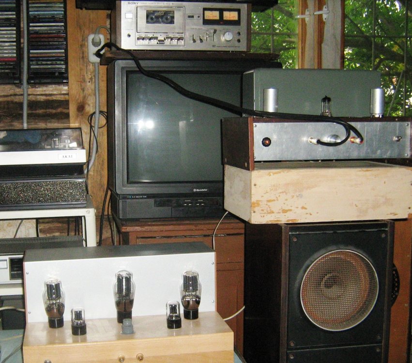

Входной транс хороший , он Тамура. Его только для подачи минуса , чтобы не ставить рез.и конд в катод C3G Normann , вы как то брали у меня диод , фамилию сейчас не вспомню,один остался , если его вместо 6х2п использовать , как он себя показал ?.
Пожалуй. Усиления должно хватать вполне. И нагрузка на источник снизится.
За схему спасибо . Только накал 45 постоянкой , и с балансировкой , раннее мной было изготовлено 2 усилителя на 45 ( фото есть ) ,переменкой был фон . И с постоянкой (глубокой )был, балансировкой убирался . Акустика в98дб , всё было слышно. Реле задержки анодного предусмотрел ,его видно на корпусе внизу, между конд. R6 использовать как баланс?и дроссели попробую использовать, не помешают
