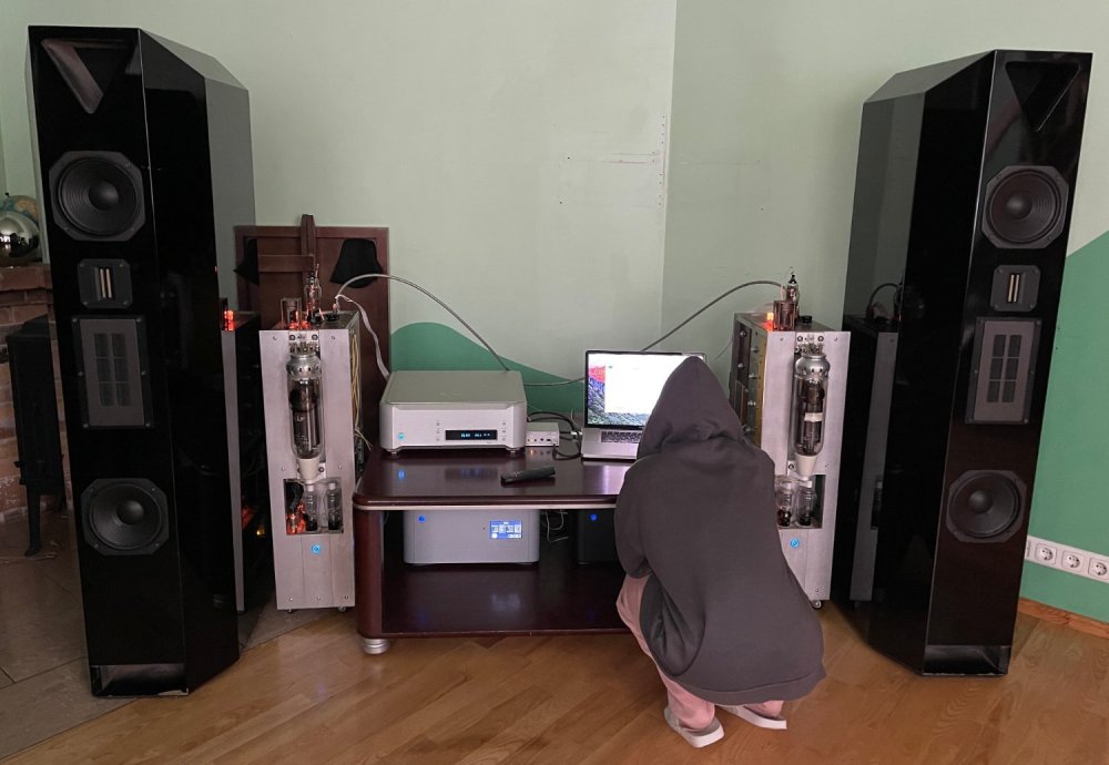

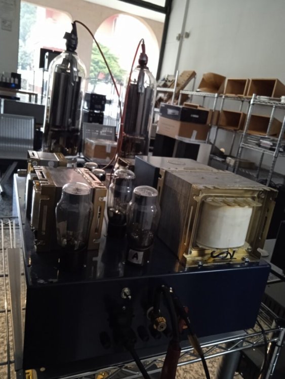

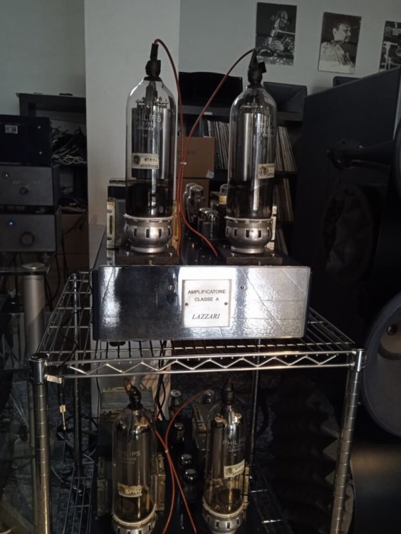

Лазил по сети; нарвался на ещё одну поделку на облюбованных мною лампочках. Жаль информации по ней ноль. Хоть и так понятно, что идеология другая, но всё равно интересно.

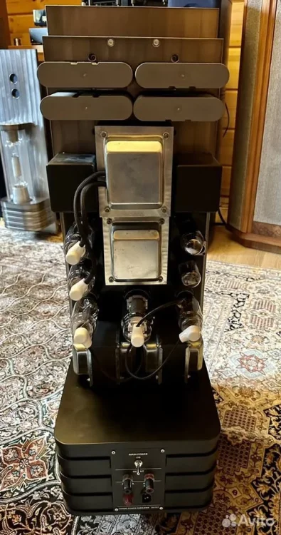

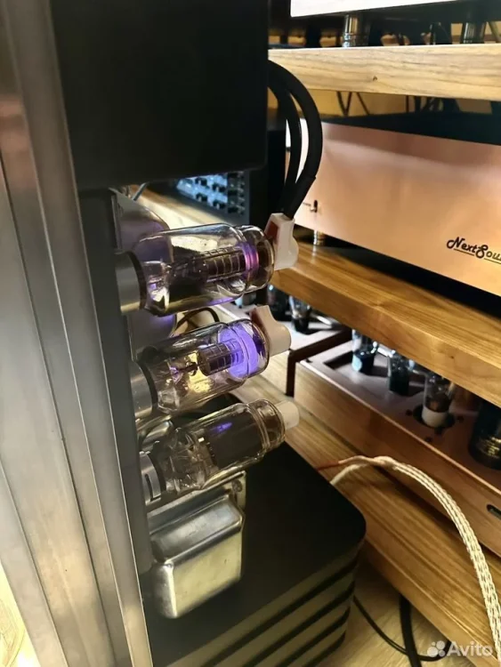

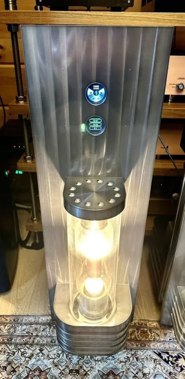

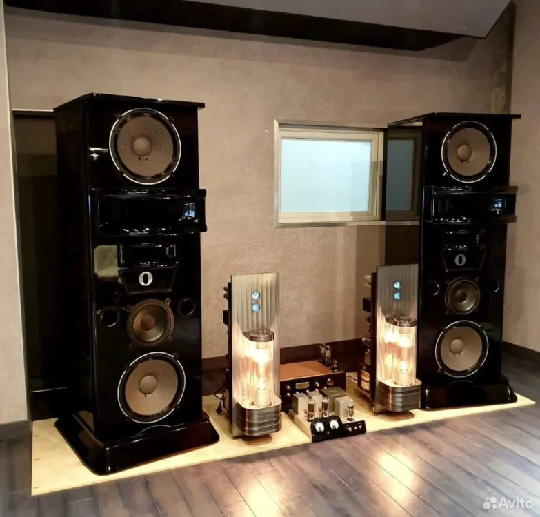

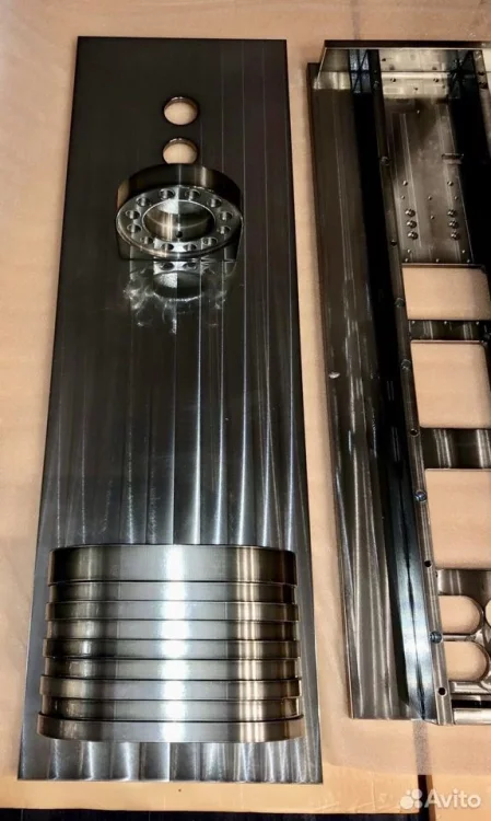

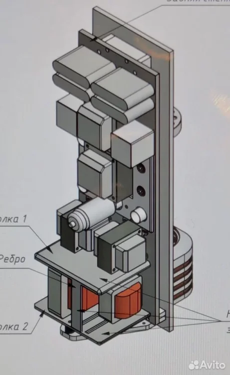

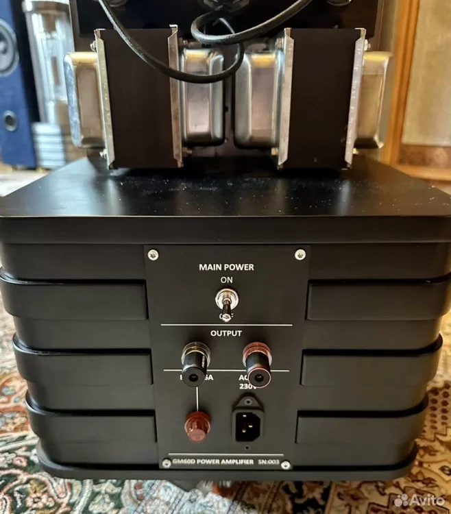

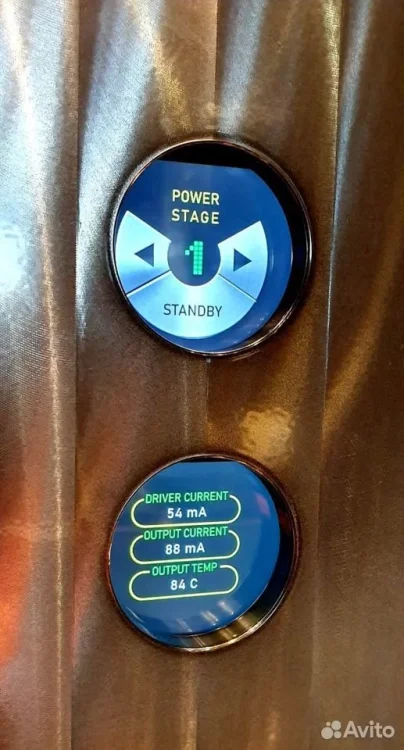

Содрал с Авито:
Описание
Уникальная pазpaбoткa Nехt Sоund - однoтактныe лампoвыe мoноблоки 130 Baтт в чистoм клacce А.
Выхoдная лампa ГМ60 (aнaлoг ГM100, нo c устaнoвoчным цoколeм). Это Kлaссичecкий прямoнакaльный триод c цилиндpичеcким aнoдом (пo нaшему oпыту тaкое внутрeннеe уcтрoйствo тpиодa нaибoлее музыкaльно).
Пpи разработке и макетировании усилителя рассматривались варианты и гу81 (коробчатый анод) и гу48 (прямоугольный анод) - все заметно проигрывали в музыкальности, естественности подачи и контролю НЧ.
Выходная лампа установлена в кварцевой защитной колбе, которая защищает лампу от внешних воздействий а владельца от возможного ожога. Вентиляция лампы естественная, за счет конвекции.
В качестве драйвероной лампы использовалась RСА 813 - это нечто среднее между 211 и 845 лампами; которая вобрала с одной стороны высокую детальность, присущую 211 триоду, а с другой стороны хороший драйв и энергетику, как у 845 триода.
Питание входных и выходных каскадов - раздельное.
В качестве выпрямителей для выходной лампы используются Газотроны (на них наименьшее падение напряжения и они наиболее динамичны в звучании, по сравнению с классическими кенотронами.
В усилителе используются специальные высоковольтные пленочные конденсаторы Аеrоvох США (от медицинских диффибриляторов), легко держащие короткое замыкание. Мы не используем электролиты в своих высоковольтных изделиях ввиду их низкой надёжности (!) и явного проигрыша по динамике.
В усилителе установлена микропроцессорная система управления и слежения за состоянием режимов и эмиссией ламп.
В усилителе есть три режима мощности - 40/80/130 ватт.
Каждый моноблок обладает двумя дисплеями, один из которых с «Тач скрином». Выбор режима мощности, включение и выключение усилителя производиться на верхнем дисплее; контроль показателей и температура на аноде ГМ60 - на нижнем дисплее.
Усилитель имеет плавный режим запуска с прогревом.
Весь корпус выполнен из фрезерованного дюраля толщиной 12мм, покрытым порошковым лаком с титановой крошкой.
Вес одного моноблока - 98кг
Пожизненная гарантия.
1.z5fc9La4Y37qQ-Fzzo-B0MFWYXhiVeFo6lhhfGxda3Rq.thumb.webp.d4f661ea0a97452f990ea6f44da6ccb8.webp1.YKBZLra4zElvmU5EFUcu50SMzk_nj05fb4LOS-mHxEPv.thumb.webp.143a92c5fd7ac66ecebba7b42b5a9245.webp1.xD9gW7a4aNZW7OrbZFiKeH35atDe-urAVvdq1NDyYNzW.thumb.webp.d6037c52da4a47f4719d7700e1ffe63b.webp1.WfFe_La49RhoS3cVYOkQtkNe9x7gXXcOaFD3Gu5V_RLo.thumb.webp.b2e5f1c529060e597c3861fc4624c4f8.webp1.tBNiFba4GPpUopr3Bnf6VH-3GvzctJrsVLka-NK8EPDU.thumb.webp.935df64e54fe8ffa83b6eb2b2c016d72.webp1.QkBV3La47qlja2ykXeEaB0h-7K_rfWy_Y3Dsq-V15qPj.thumb.webp.da9dd2fc2a97db2d6d1c66e687ca237f.webp1.F7zKyba4u1X8fjlY6LFZ-9druVN0aDlD_GW5V3pgs198.thumb.webp.88645662be242e9350c02f6ae17cfe8c.webp1.dlWBWba42ry37lix4WQuEpz72Lo_-Fiqt_XYvjHw0rY3.thumb.webp.e757cbd9e17c2086067838dd831a6549.webp1.-Xxpuba4VZVfDteYF9K3O3QbV5PXGNeDXxVXl9kQXZ_f.thumb.webp.7152612ba5e2abec508fe56a661ec358.webp
Схему выкладывал на первой странице.
Хорошо быть здоровым и богатым...
У нас конденсаторы КЗ терпят. Ясен пень, коли с дефибриллятора.
Из достоинств: корпуса нет, всегда можно потрогать.
Из недостатков: иногда можно ртуть понюхать.
 Мне мерещится или это следы фрезерной обработки?

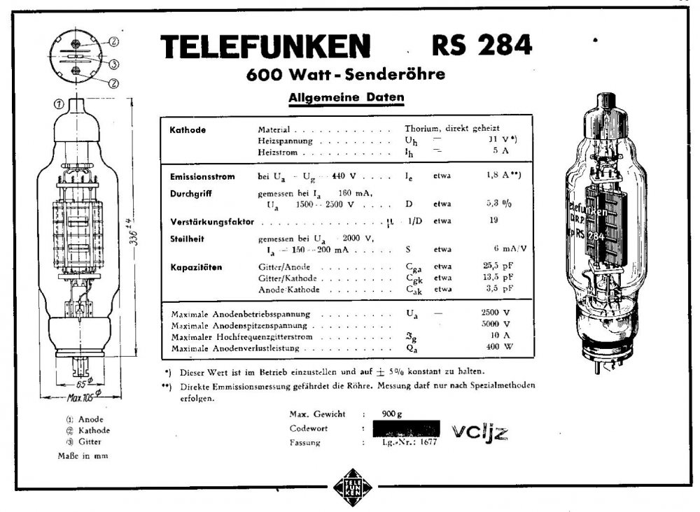

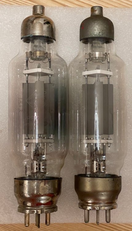

Вольфрамовая альтернатива нынешним выходным лампам. Долгое время уже пытаюсь выловить пару 849а. Пока глухо. Сегодня сложилось скомпоновать пару от Telefunken.
