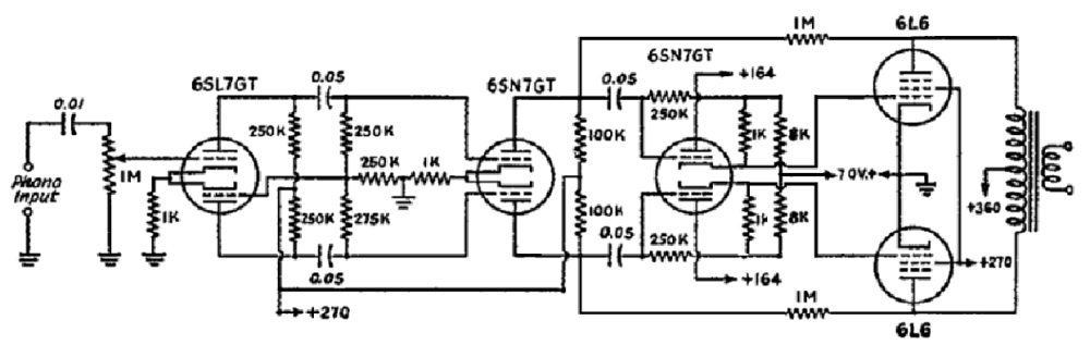

Я бы точно не рекомендовал SE внизу, только РР. 6П3С, как вариант. Что-нибудь типа:
Ну а ГУ-50 в SE можно на остальной диапазон. Но только в триоде.
