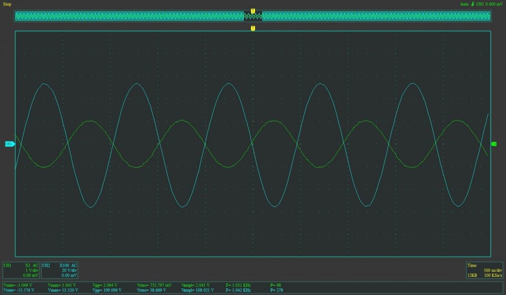

"А еще – 6ж10П в триоде – очень интересная лампа. Я делал на ней просто линейный каскад. При анодном питании 250В и напряжении анода в рабочей точке около 100В искажения (Uвых = +\-30В) очень низкие.(Lynx)

В драйвере немного ее поэксплуатировал по таким схемам и такая таблица получилась.
