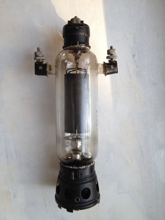

11 часов назад, Zampotech сказал:
При подключении баллон лампы греется, свечения накала не видно, ну и соответственно лампа как лампа не работает.
Вакуум вытек. Через натекший воздух идет интенсивный отбор тепла от катода и он не достигает температуры свечения.
