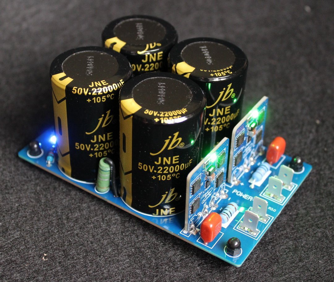

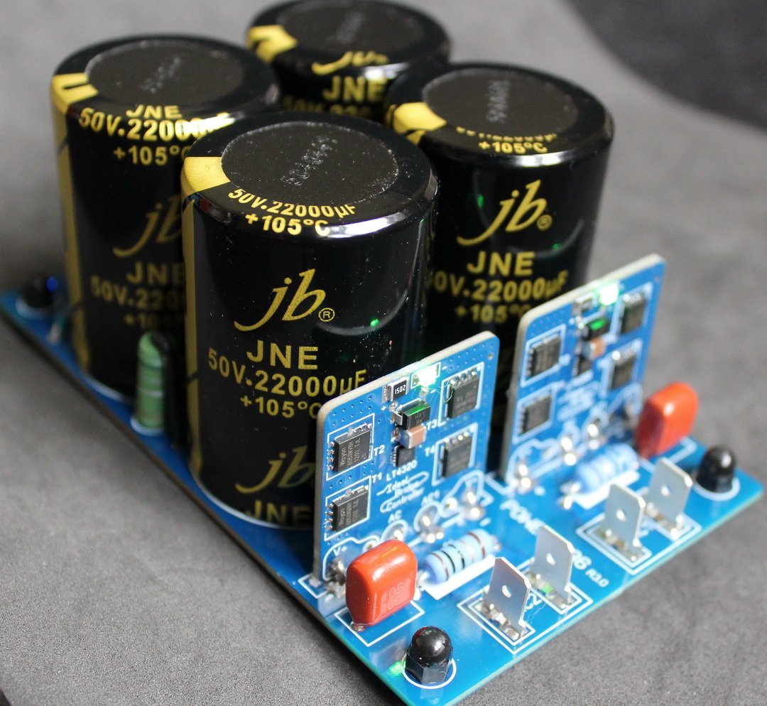

9 часов назад, lenivo сказал:
начать обсуждения ИДЕАЛЬНЫХ МОСТОВ в этой ветке
Штука хорошая. Пора уже не обсуждать а использовать.
Есть у них некоторые особенности при 2-х полярном питании - не работают с трансформаторами со средней точкой.
В свою очередь для тороидальных трансформаторов обмотки со средней точка это зло.
Поэтому раздельные обмотки для каждого моста это лучшее решение.
lt4320_m4.thumb.JPG.11c4272a691b400aa0a31835f2229a2c.JPG      lt4320_4.thumb.JPG.5e6203582caed0f9d41e57f5680453a6.JPG
lt4320_mod1.thumb.JPG.71f2c0476f2b98d4b3882cdba05c28fa.JPG2VD.thumb.jpg.6959e83bebf81b7b12059aa490540155.jpg
В смысле? Для накала вполне можно мотать в два провода. Равномерно распределяя по сердечнику. Конкретный чип придуман для LLC на сотни килоциклов в секунду. Для средней точки. Там классический прерывистый ток, не всегда, правда, колоколообразный. Помех, ввиду осутствия коммутации тока при индуктивном фильтре, заметно меньше.
