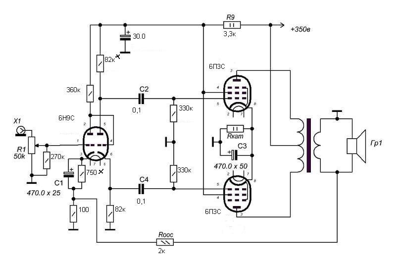

16 минут назад, Mik сказал:
для 6н9с и 6п6с  номиналы деталей менять не надо?
Можно не менять.
37 минут назад, Colonel Burrous сказал:
В своём Мэнли-Стингрей, я убрал обратную связь, звук только улучшился. На выходе у него ЕЛ-84 в ультралинейке.
UL - это обратная связь.
29 минут назад, Mik сказал:
Для 6Н9С изменить в схеме: R5 и R7 поменять на 47К, R4 на 100-120К. R6 1-1.5К
Для одного плеча Ra=3,3-3,5к, при Еа=300-310В ток покоя одной лампы 25мА, напряжение смещения -25-30В.
С4 служит для подавления самовозбуждения при некорректном монтаже.Гэгэн
Я б оставил в триоде как есть, и первой лампой поставил 6Н7С.
Отличная связка по звуку, с массой деталей в звучании. И все лампы чёрные в случае замены на 6N7.

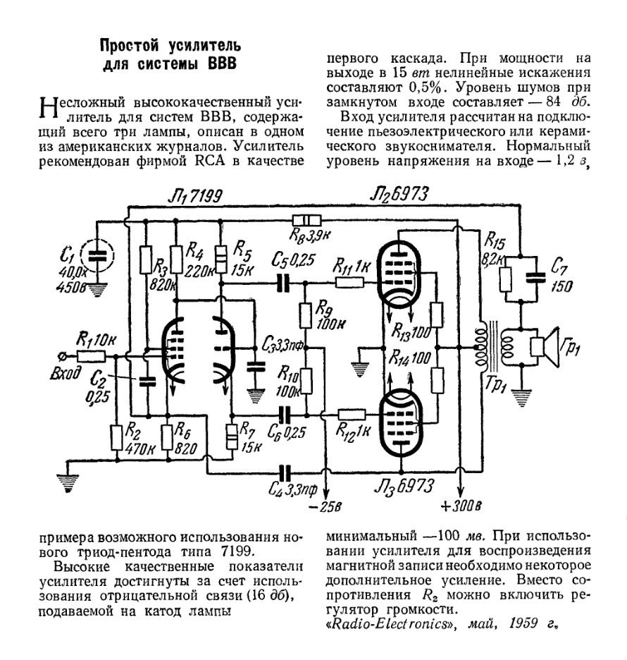

Вот к примеру схема от Александра Резвого
Ну, тот ВВВ на пентод-триоде, с ним неофиту лучше не связываться.
9 минут назад, CHEL_EV сказал:
Вроде остановились на тетродном варианте.
11 минут назад, Stan Marsh сказал:

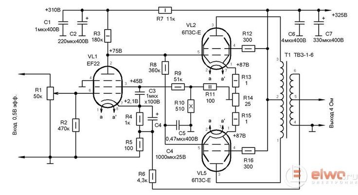

Достал макет фанэрку под лампы 6П31С, входные 6Ф12П триод в фазике, припаял с 4 на 3 резистор С5-5В1 220 Ом, подключил ТВЗ1-6 и акустику ОЯ 220литров~ , чуйкой ~ 92. 8 Ом, резистор не подпаивал на выход, сразу на акустике В3-38 показывает 6,5 В.
Сравнение не корректное, смещение фикса, Uпит. 300В.
Очень громко и при всех недостатках триодный звук без ООС как то интереснее.... если вылизать то......

25 минут назад, KonoV сказал:
Но раз уж решили в родном и с ООС..... но для сравнения полезно думаю..... тут уж чего требуется......
6П31С хороша хоть в триоде хоть в родном включении. Классная лампа. В тетродном мне она больше нравится. С ОООС соответственно. Низкое внутреннее, даже в тетроде, позволяет сделать обратную связь не слишком глубокой. Извиняюсь за офф
25 минут назад, CHEL_EV сказал:
6П31С хороша
Распайка совпадает, легко под 6П6С. Это я писал про 6П6С. Фанэрка под рукой была, удобно.
32 минуты назад, ВКН сказал:
уровень на выходе
Если вопрос мне адресован, вход не измерял, выход по кривизне синусоиды на НЧ и чуть откатить. Просто помню что делал, очень не плохие 2,5 ватта.
38 минут назад, ВКН сказал:
Теоретически такой выходной каскад способен на 4 ватта. А это немало.
Вот и я так считаю. Измерять далее ничего не буду, просто для себя убедился что не ошибся, что с 6П6С в триоде и ТВЗ1-6 можно чёт путное сделать.
