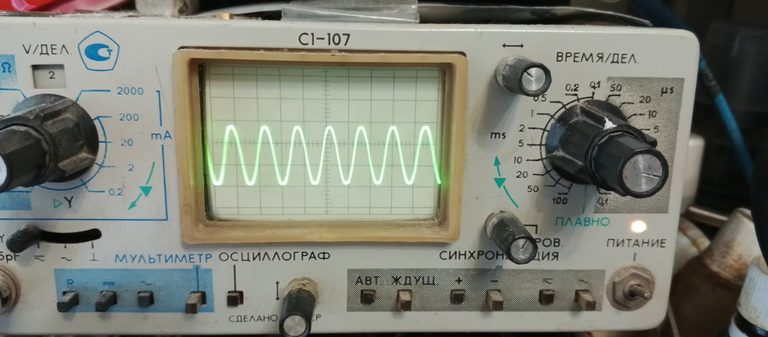

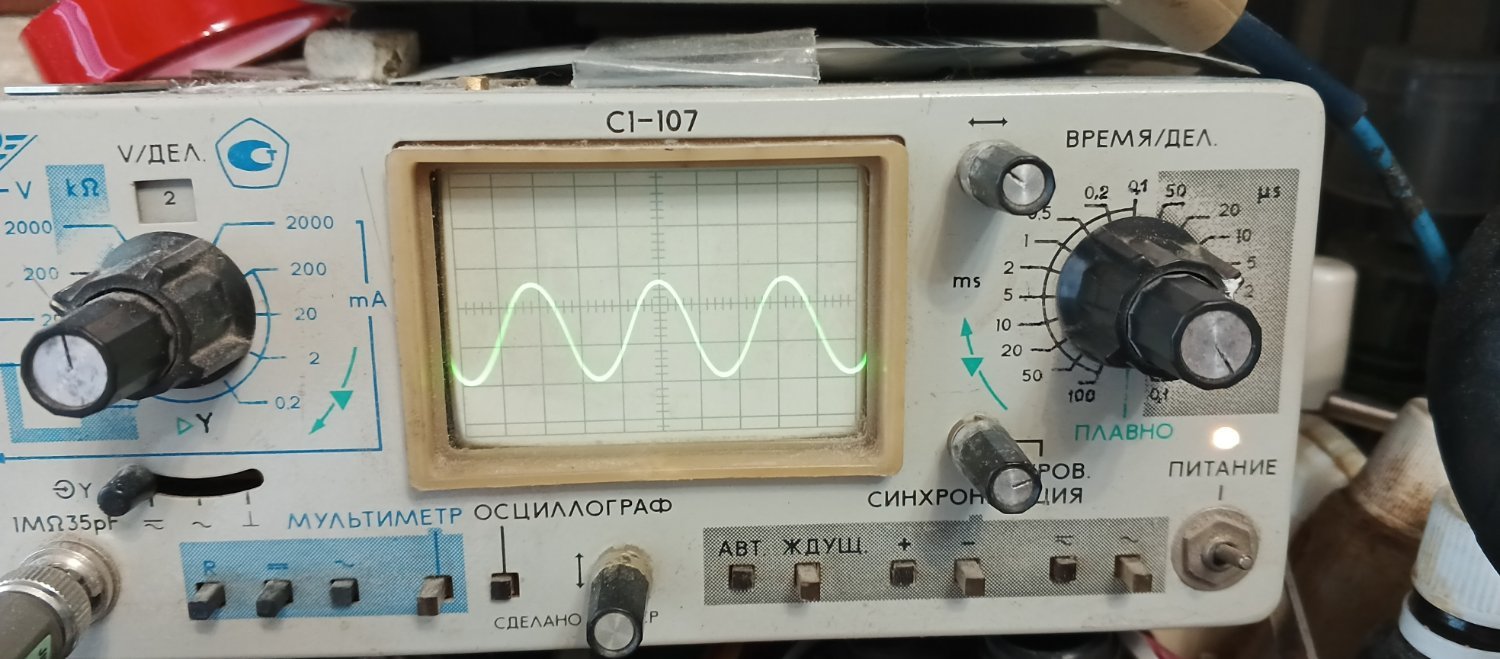

Спасибо. Пожалуй, возможно, и без коррекции в обратной связи... Судя по 6,8 мкФ перед ЭП, току не пожалели, да и 10 мкФ на выходе намекают на относительно низкоомную нагрузку (1-)10 кОм, что также говорит о значительном токе каскадов, т. е. о возможности симметричного перезаряда конденсаторов коррекции.

Нет там ООС. Первый каскад повторитель, потом усилитель нагруженный на пассив коррекцию. Потом опять усилитель и повторитель на биполяре. Там на плату только посмотреть. Херня какая-то . -

Явно с коррекцией в обратной связи, иначе не вытянуть хоть такой меандр при низковольтном питания. А повтор разводки со смещением - это правильно, оба канала в одинаковых условиях - надо же, додумались. Или украли в хорошем месте. Или просто поленились зеркалить...
