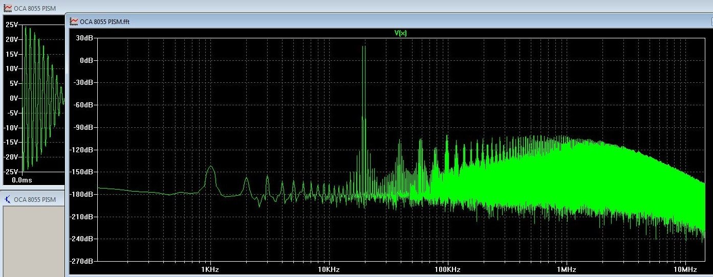

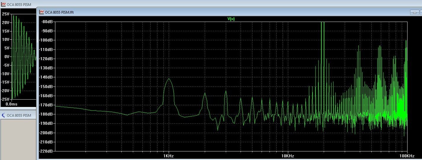

К.г. на 20кгц  8 ом 40 ватт 0.0003 %     4 ом 0.00048 % .80 ватт   Макс. мощность  перед ограничением 60 ватт   8 0м 0.0015 %
Как увидел 0,003 и 0,0048%, у меня чуть сердце не стало.
Потом присмотрелся, отлегло: класс!
3 минуты назад, Sagittarius сказал:
В десять раз ты обшибся в большую сторону ! Я  не кардиолог так что береги нервы ! :smile-03:

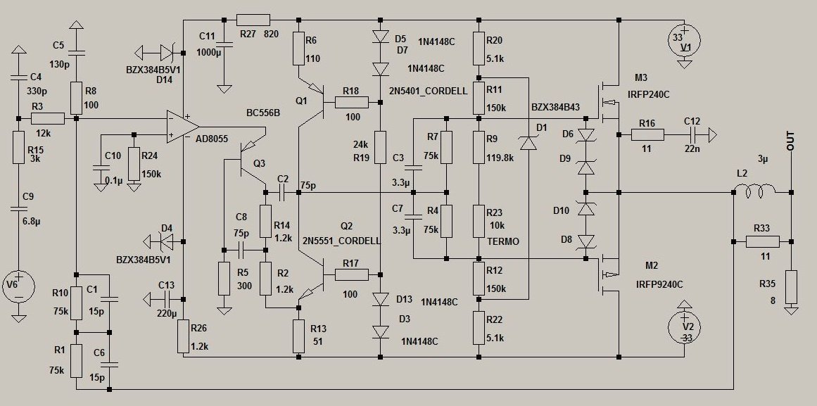

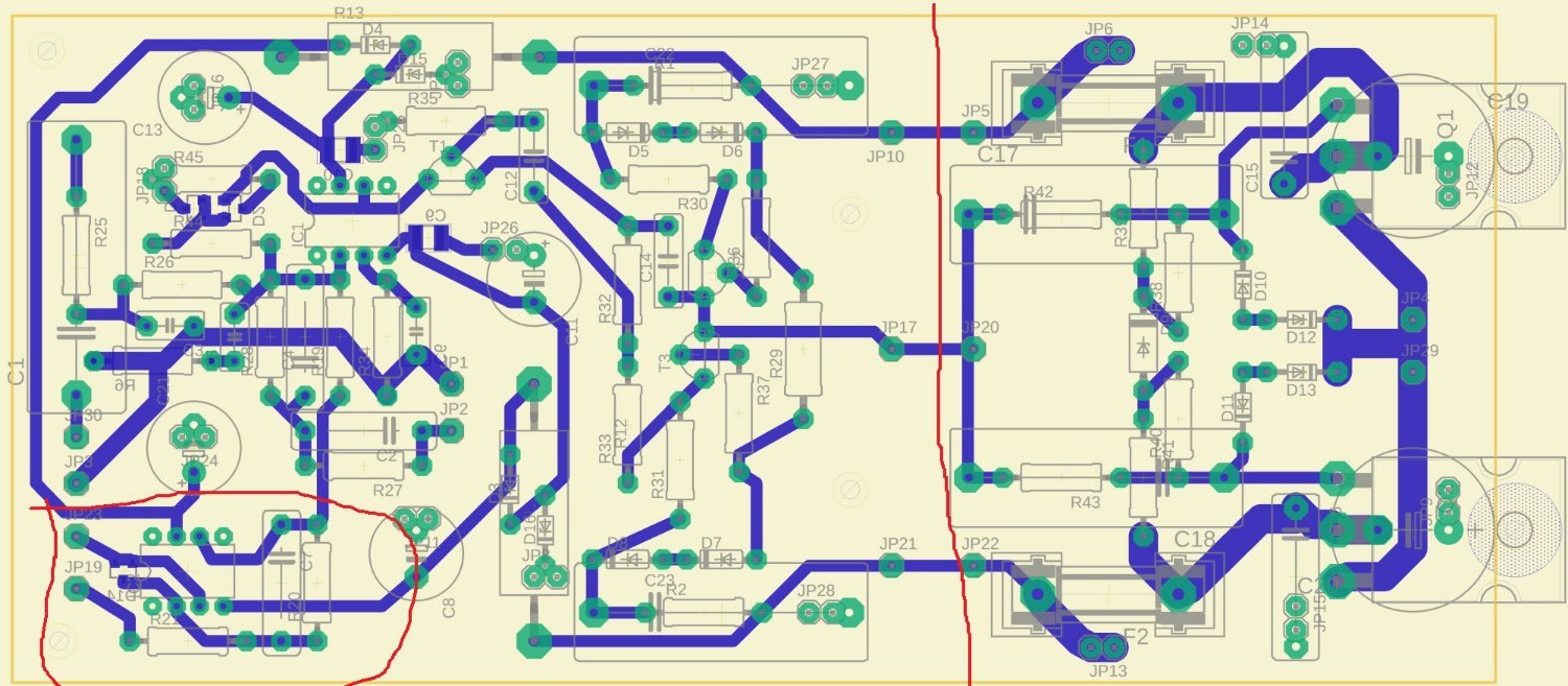

vostok и Gerasim рисуют платы но у каждого своих проблем полно так что нужно подождать . Кто в лес а кто по дрова , вот так и делаем не спеша усилитель . Плата по моему разумению будет при желании резаться  на УН и ВК .  Плата ВК может быть сделана под конкретный радиатор а УН можно менять с минимальным вмешательством в конструкцию корпуса  ну или на оборот .Каждый кто сейчас делает  платы имеет свой взгляд на конструктив , в том числе и я . Тот вариант что у меня и Андрея vostok  уже с кабелечисткой и на трухоле хотя Андрей хочет сделать свой на смд . Все собранные на данный момент  варианты уся по старым версиям и работают но схема что в шапке темы в симуле гораздо лучше выглядит . Вчера обсуждал по телефону с Герасимом как заказать пробные заводские  платы но опять дело упёрлось в бытовые проблемы и нехватку времени .Вот пробный с незаконченным справа ВК  вариант платы . Слева внизу обведена кабелечистка .

Плата с недоделанным ВК.  УН  можно применять как часть модификаций схемы .

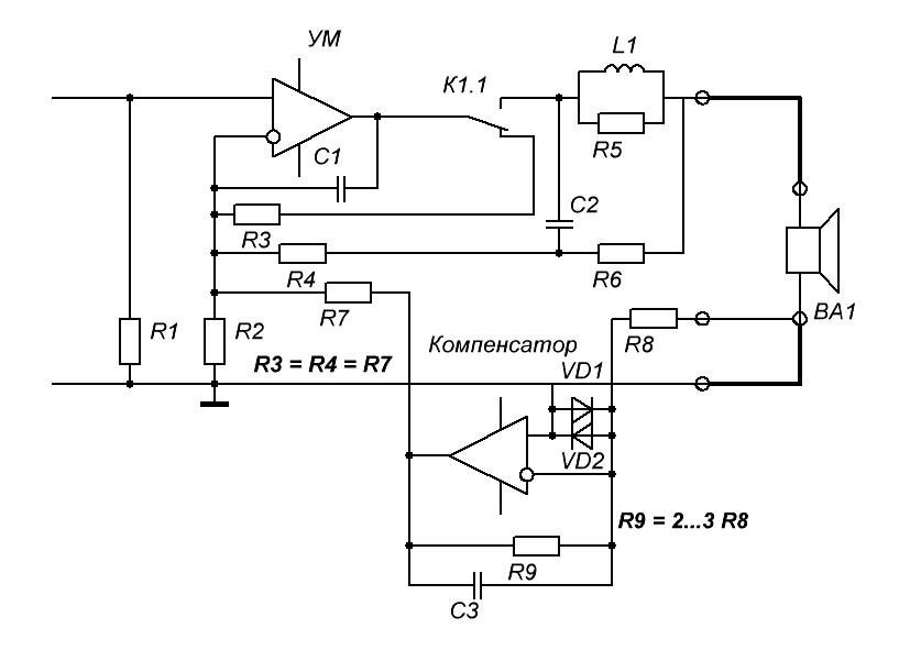

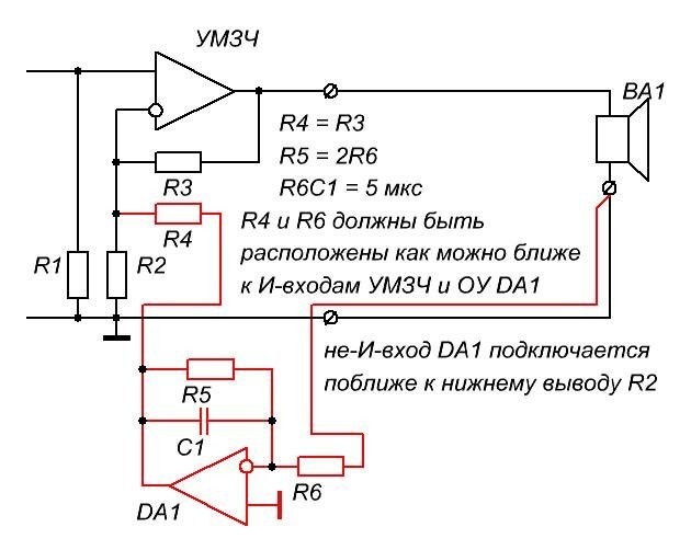

Я не в теме. Где почитать про кабелечистку? Для чего и с чем её едят?
На счёт разделения УН и ВК, согласен. У каждого свои задачи, транзисторы, и радиаторы.
Буду значит сам, под себя, ваять в layout плату
Спасибо за ответ

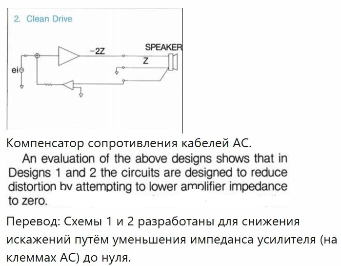

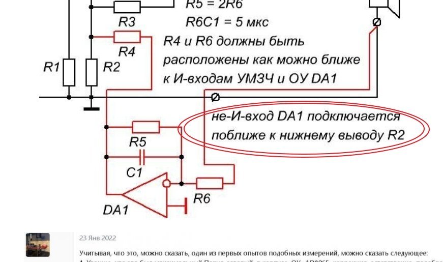

Про кабелечистку вам Сагиттариус обьяснит лучше меня . Как вариант прочитать статьи умзч  Сухова 89 и Агеева 1999 где оно называется " компенсатор сопротивления проводов "
5 часов назад, CHEL_EV сказал:
Усилитель соединён с нагрузкой кабелем. У кабеля есть активное и реактивное сопротивление.
Если нагрузка усилителя - резистор, то напряжение на резисторе и ток через него одинаковы по форме.
Ток не искажён относительно напряжения.
Этот ток создаёт на сопротивлении кабеля неискажённое напряжение.
Напряжение на резисторе несколько меньше, чем на выходе усилителя, но не искажено.
АС имеет нелинейное сопротивление. Значит, ток через АС искажён относительно напряжения на клеммах АС.
Этот искажённый ток протекает и по кабелю.
Искажённый ток создаёт на сопротивлении кабеля искажённое напряжение.
Это искажённое напряжение вычитается из выходного напряжения усилителя.
Получается, что на клеммах усилителя напряжение неискажённое, а на клеммах АС - искаженное.
Идея в том, чтобы контролировать напряжение не на выходе усилителя, а на клеммах АС
и таким способом получить неискаженное напряжение на клеммах АС.
Исполнение было и есть разное, можно почитать:
https://rcl-electro.ru/threads/Компенсатор-сопротивления-кабелей-АС.444/page-2
