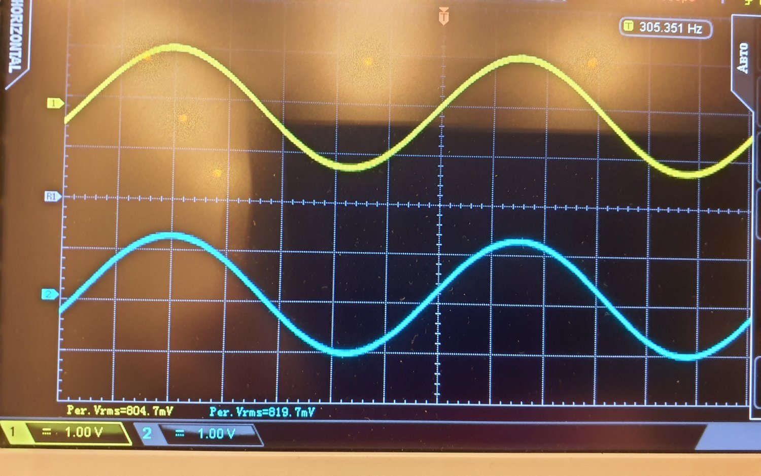

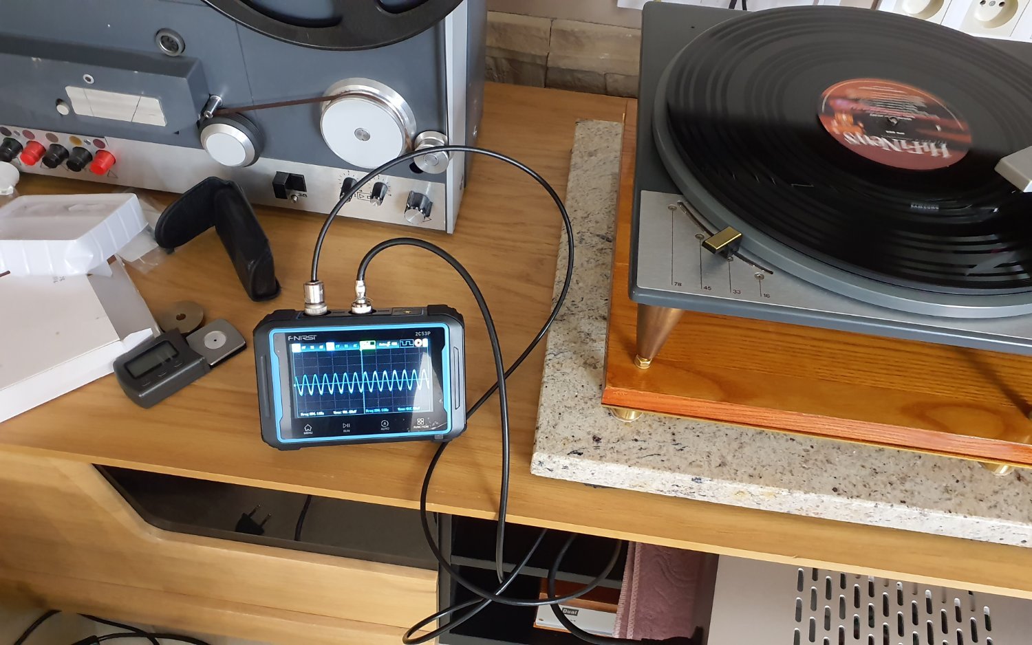

По поводу равенства сигнала по юстировке азимута, 2гр головка и 2 выставлен антискейтинг...но ему, этому самому антискейтингу 50..60 лет. В голову не пришло, что могло быть не равенство азимута из за аннтискейта. Как бы это взаимосвязанно и тяжко всё юстировать. Легче плюнуть на все это
Один канал пинк поймал на стопе, во втором что? Наверно мой любимый фон как понимаю.
Подложил под один край головки кусочек слив'а от винила, почти почти попал. Дальше решил не ловить по нулям чтоб было равенство по каналам. Отдельно нет синуса левого канала и правого на виниле, есть смещение синуса L минус R. Есть по каналам только пинк шум.
