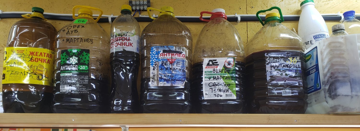

Хочу начать с того, что лично я пользуюсь исключительно порошками сухих морилок, разводимых водой. Неоднократно пытался использовать готовые морилки на разных основах, но моим хотелкам они не сгодились.
Поясню. Имея в порошке разные цветовые гаммы морилок при грамотном разведении можно добиться от них любых тонов, оттенков холодного и тёплого, тёмного и светлого и т.д. Но кроме не совсем естественных для меня таких цветов дерева, как голубой, сапфировый, зелёный и им подобные - оттенки коричневатых тонов для дерева, на мой взгляд, более естественны. Где это необходимо, можно использовать сусалку или просто золотистый маркер для декора. На сегодняшний день выбор сухих морилок не богат , купить их можно буквально в трёх-четырёх местах - на Озоне (правда чудят - комплект обычно из 4 пакетиков по 10гр, где на нужный вам цвет три пакетика приходится неходовой цвет ВЕНГЕ.... )Но и ВЕНГЕ всегда можно "исправить" , как и любые другие холодные оттенки. Ещё продают на 2х-3х специализированных сайтах , недорого, нужный цвет - орех, дуб, красное дерево , но цена доставки уравнивает шансы с Озоном... Дополнительный индигриент, который нам необходим для придания цвету теплого оттенка, известен всем, но не все знают, что по факту обычную марганцовку можно использовать в качестве морилки - теплый золотистый тон! При этом эта самая марганцовка при смешивании с холодными тонами ореха, дуба и т.д. даёт более тёплый оттенок, даже не смешивая, достаточно просто поверх окрашенной морилкой дерева пройтись дополнительно разведённой марганцовкой для утепления изначального холодного тона.... При дальнейшем покрытии обработанной деревяхи морилкой лаком или маслом, изначальный тон может не измениться и остаться прежним, или более тёплым, или более холодным - это уже нужно проверять на дополнительных пробниках, причём из той же партии древесины, из которого у вас изделие для покрытия, иначе могут быть казусы! Пробник один тон выдал, а окрашиваемая поверхность изделия другой - вполне может быть, столяра в курсе подобного.

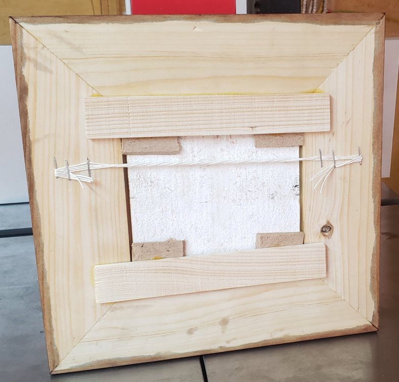

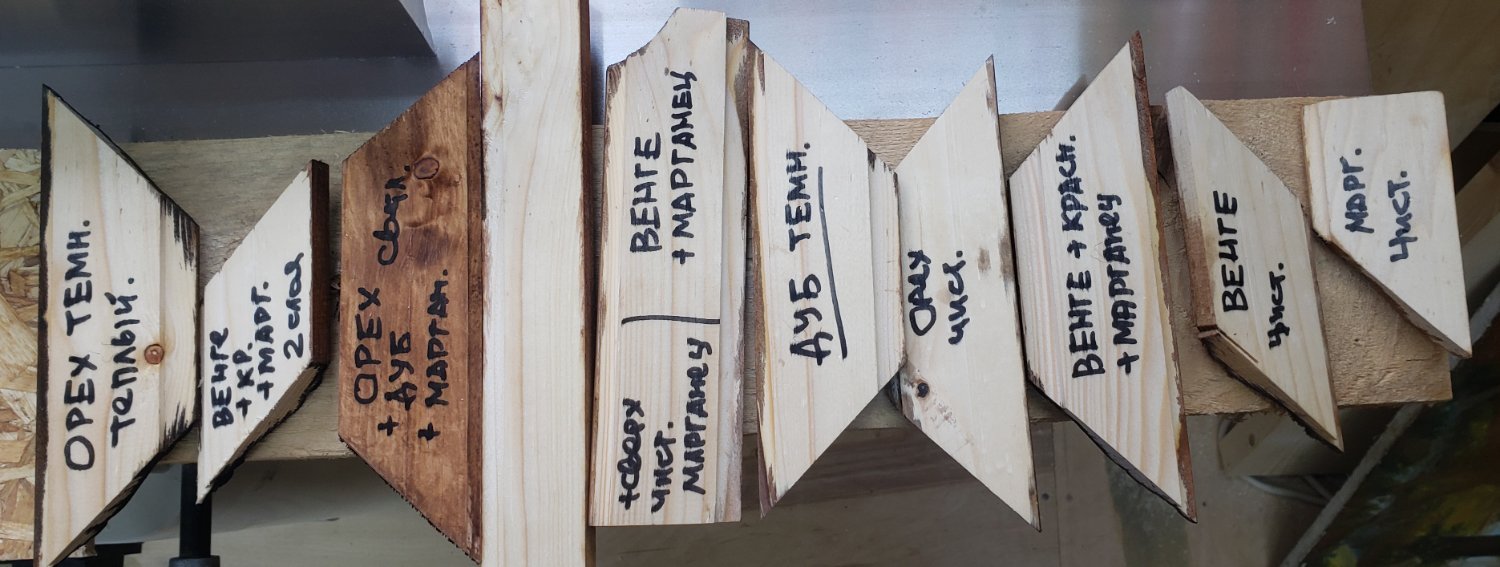

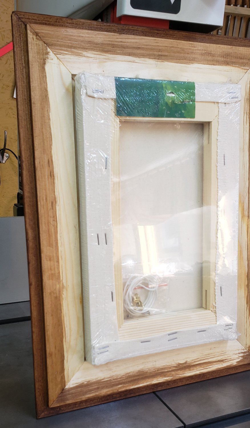

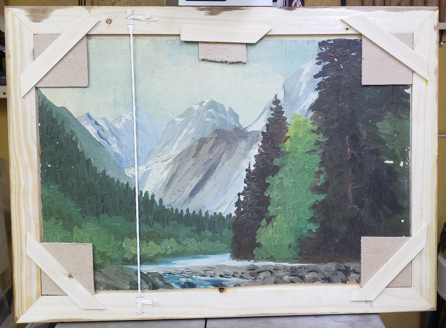

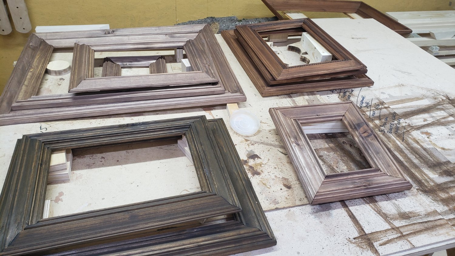

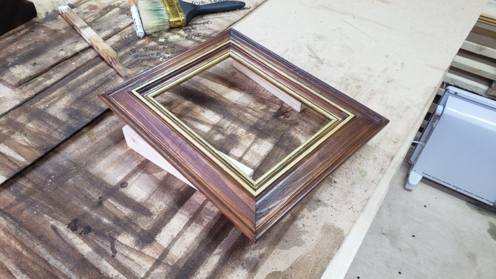

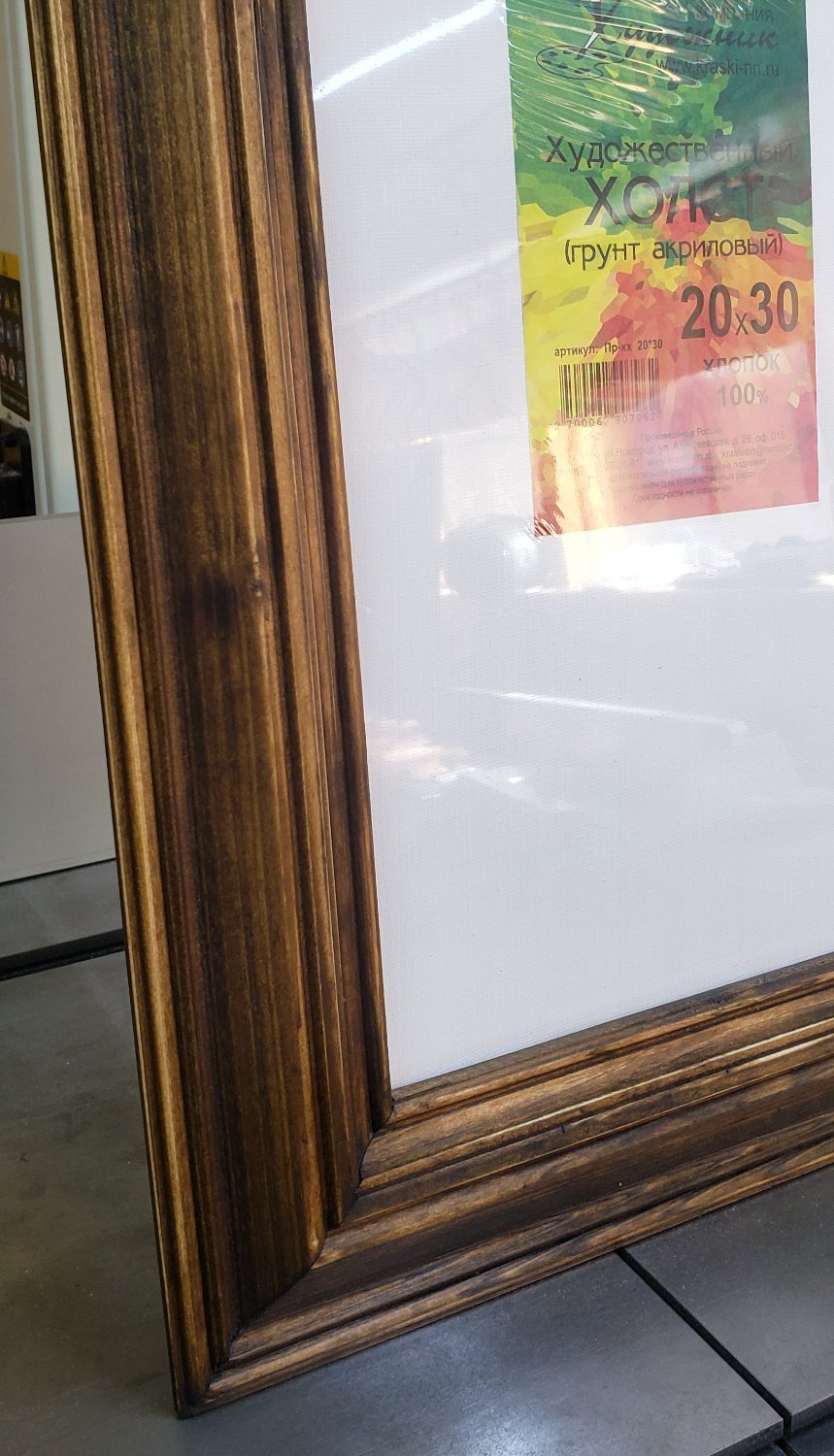

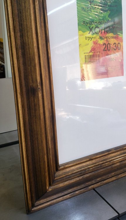

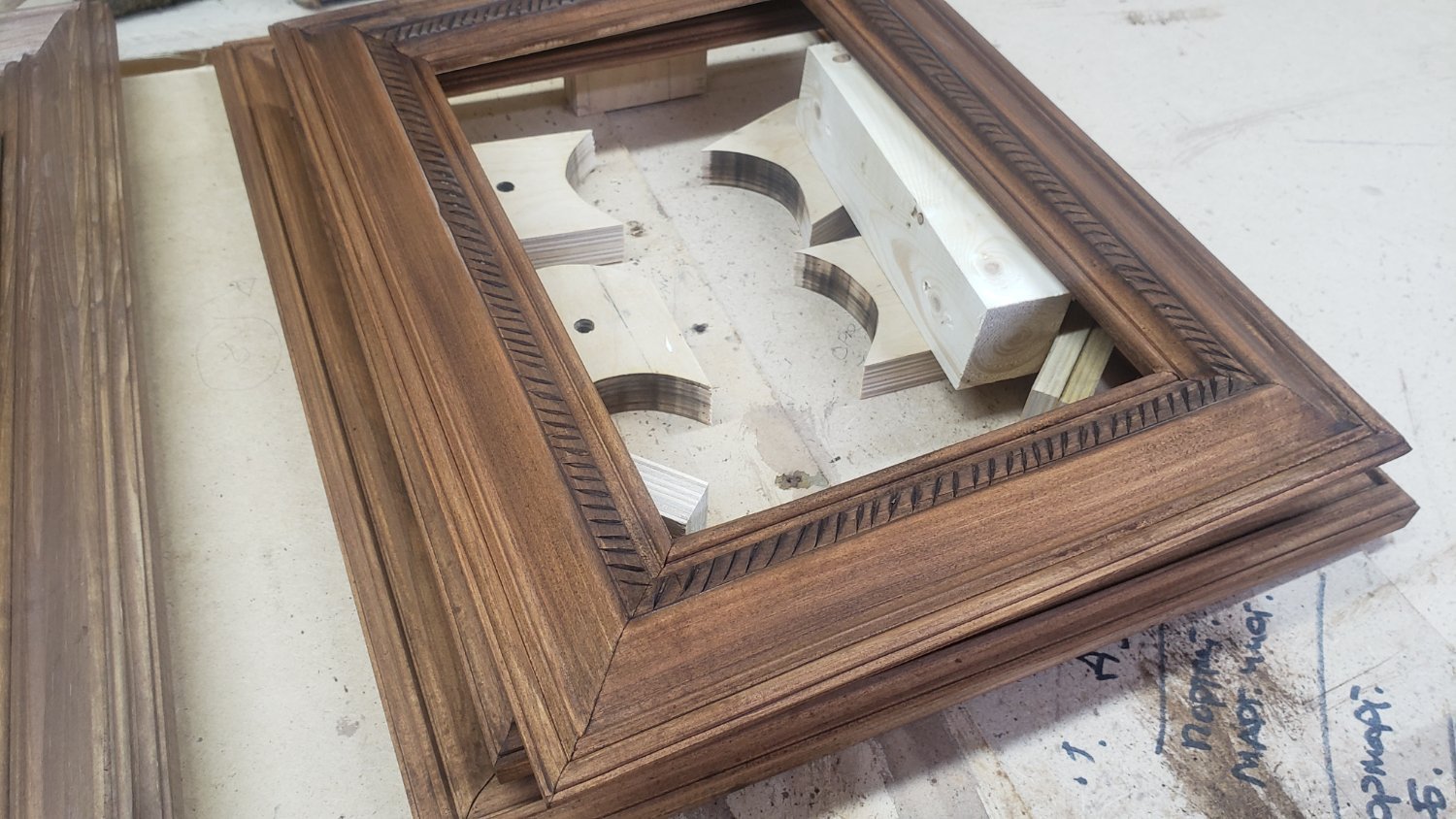

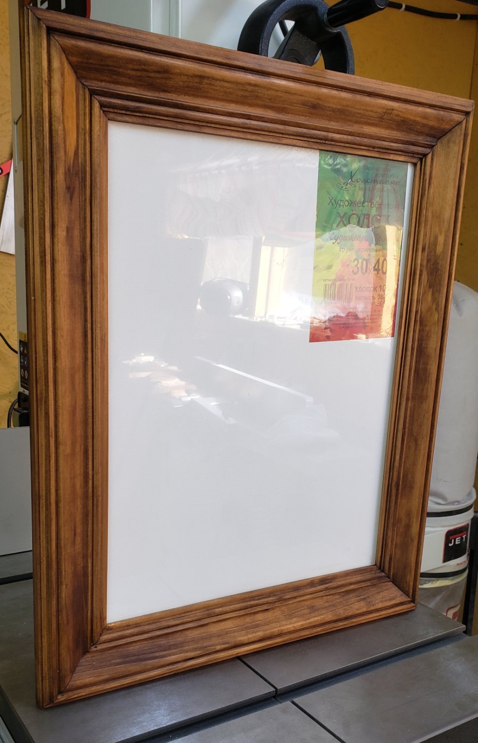

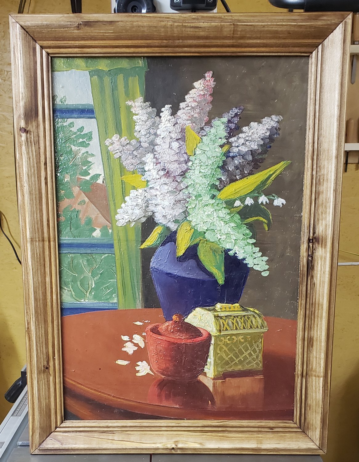

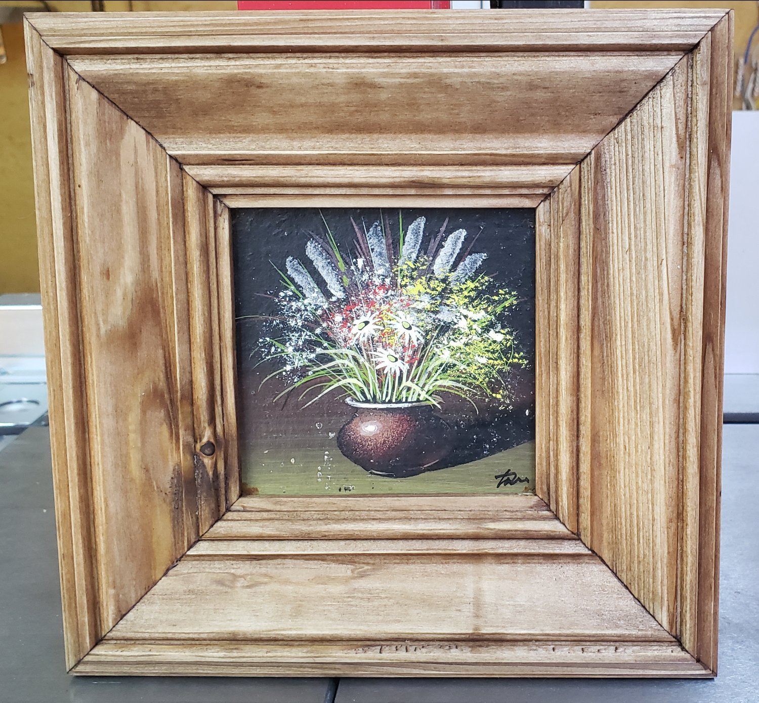

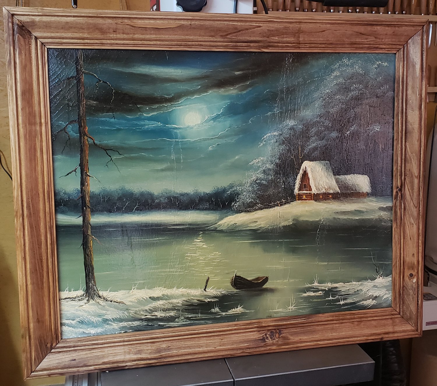

У меня есть готовые рамки для картин, которые мне нужно проморить в разные цвета и тона, часть подобрать к имеющимся старым картинам.

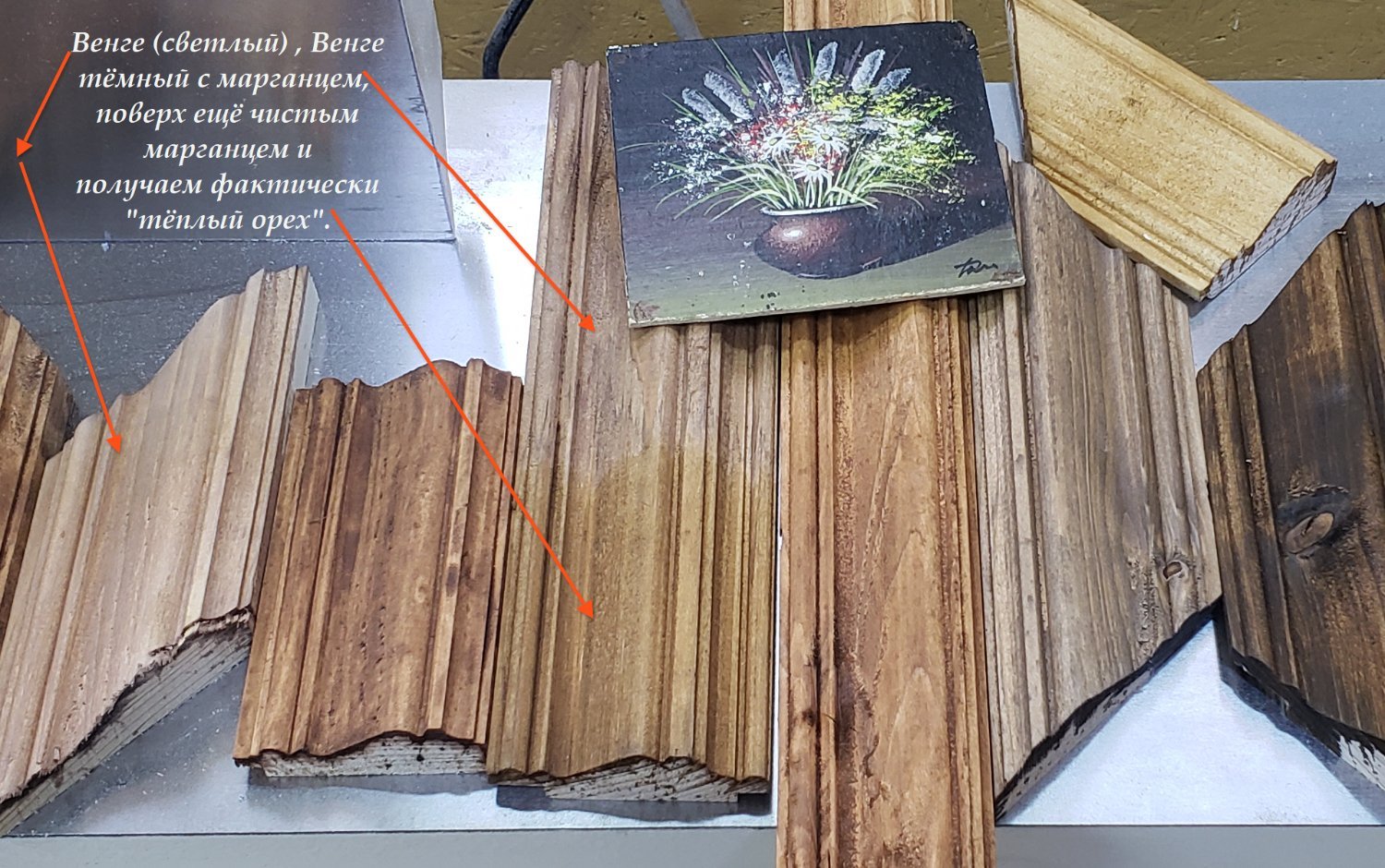

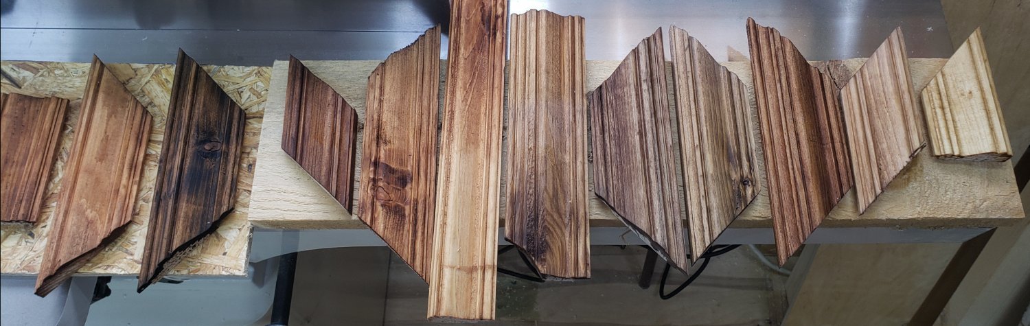

В первую очередь делаю пробники на тех обрезках багета, из которого сделаны готовые рамы - для начала просто морилка, если решу потом покрыть маслом с воском, тон станет немножко более насыщенным, сам цвет и оттенок не измениться. Если решу покрыть имеющимся у меня на данный момент акриловым паркетным лаком - знаю уже наперёд - изначальный цвет под этим лаком останется один в один.

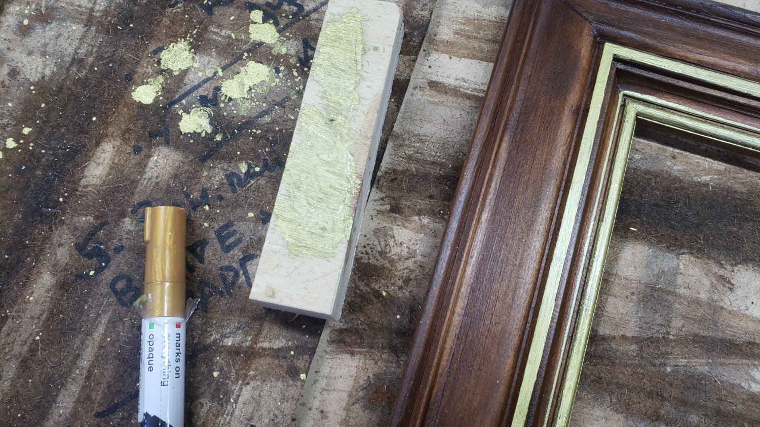

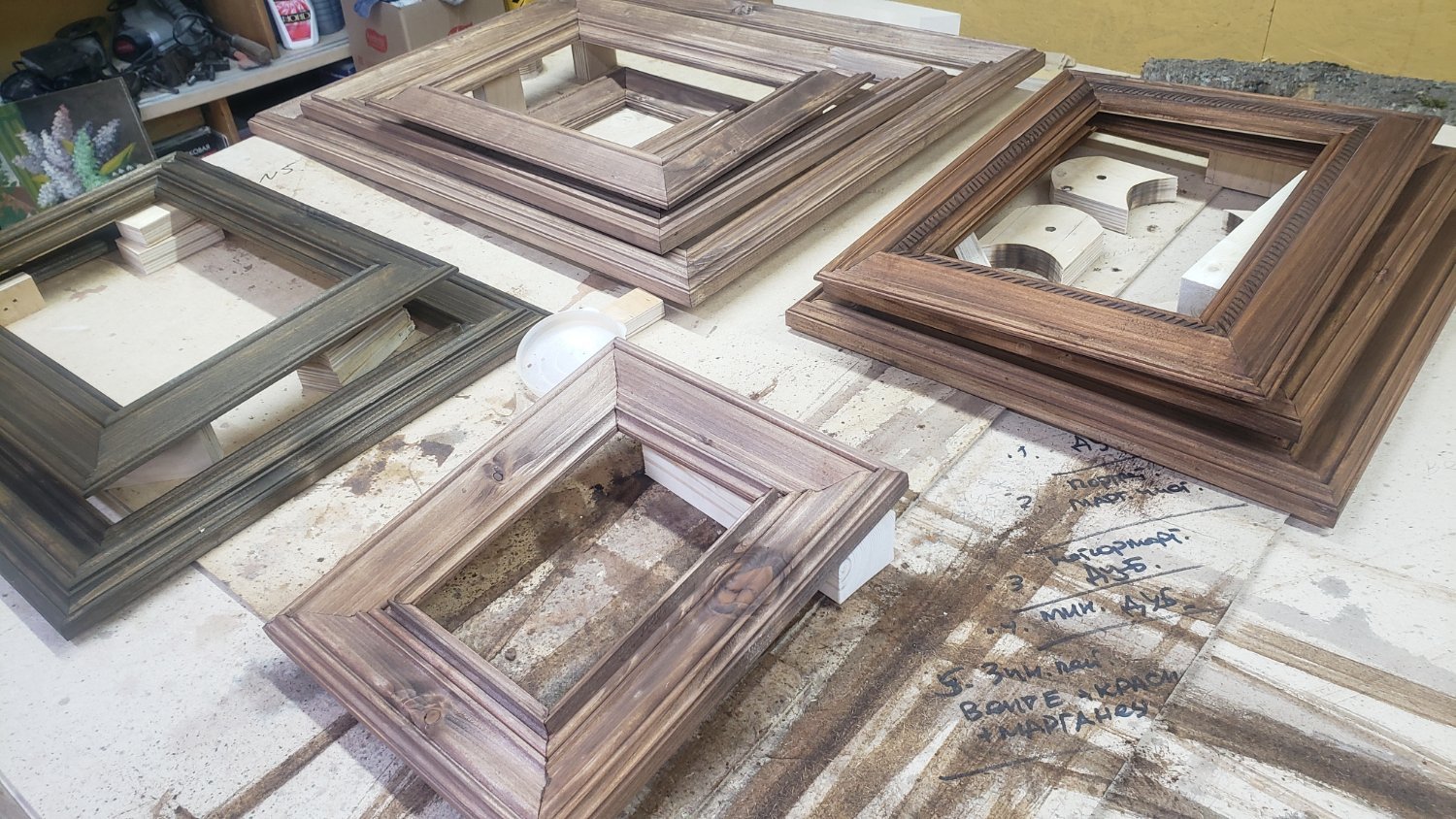

И так, делаю пробники из той разведённой морилки, из того, что есть на данный момент:
Пробники высохли, примеряю их к картинам, определяю цвет будущих рам для них, все остальные рамы в запасе сделаю с разными тонами.

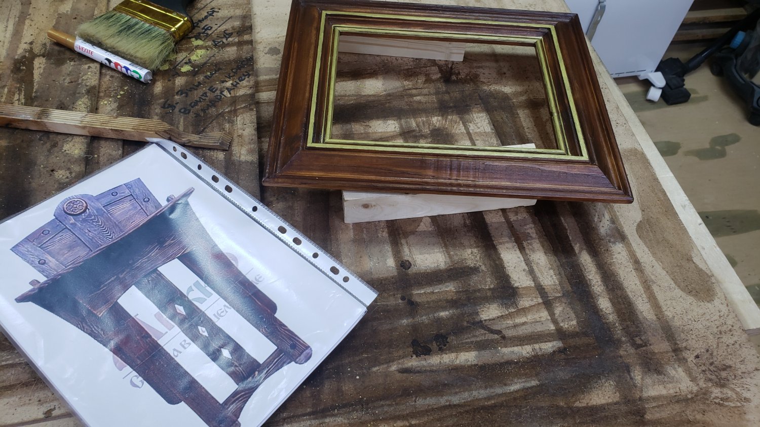

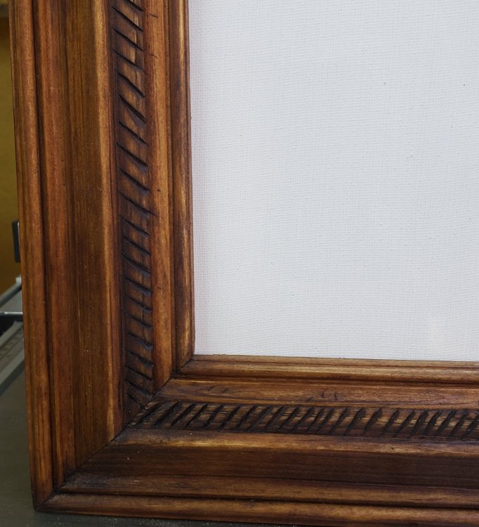

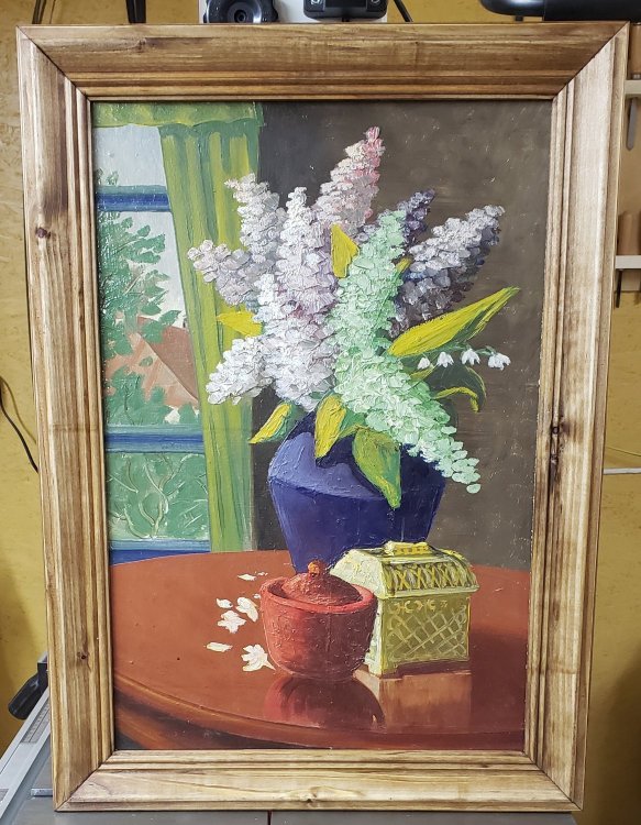

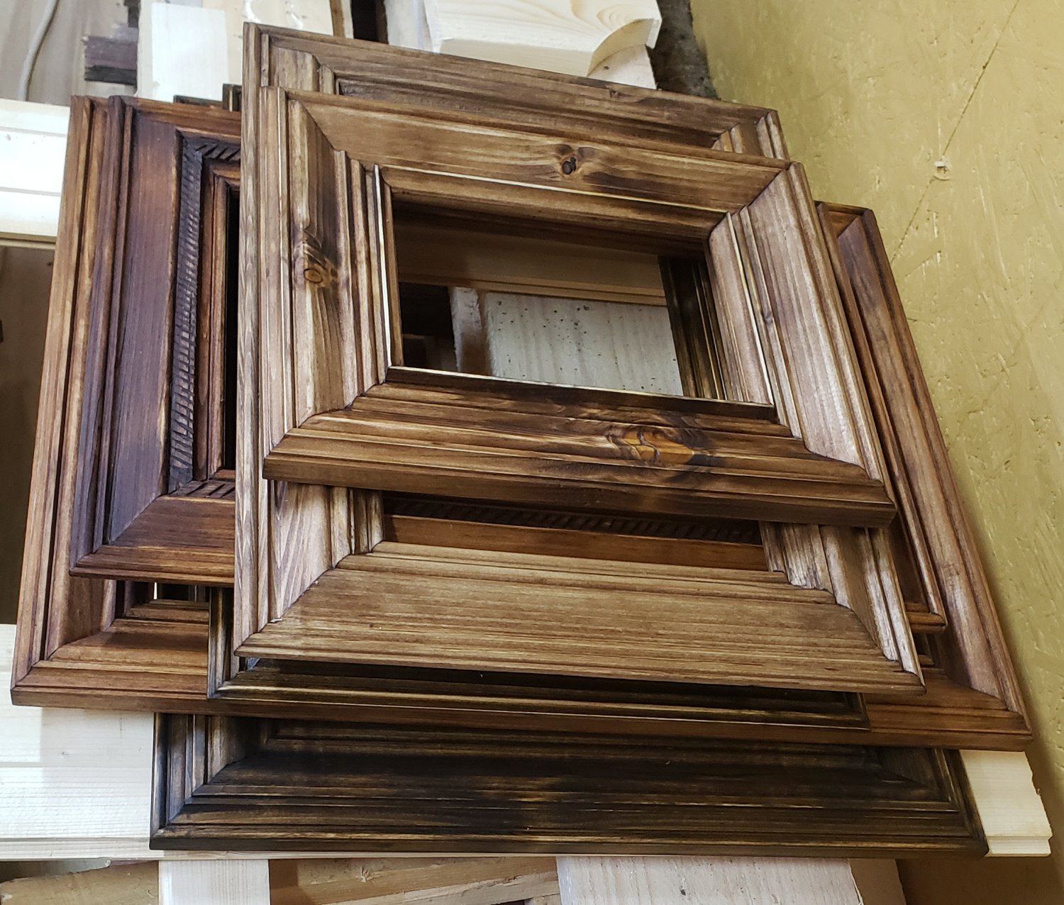

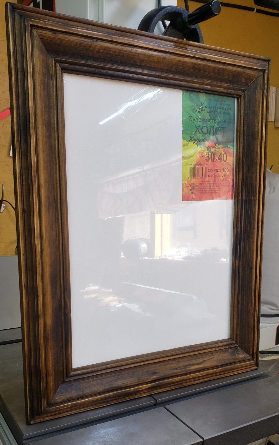

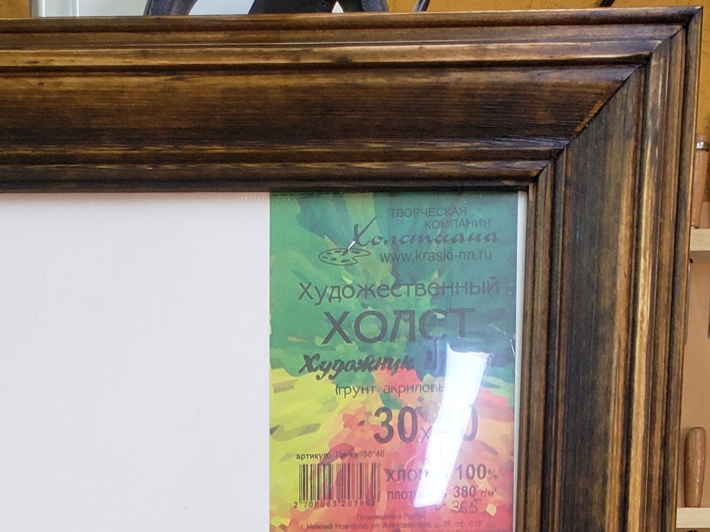

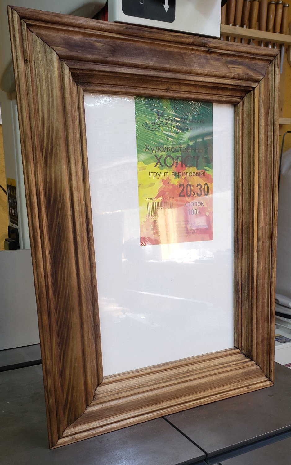

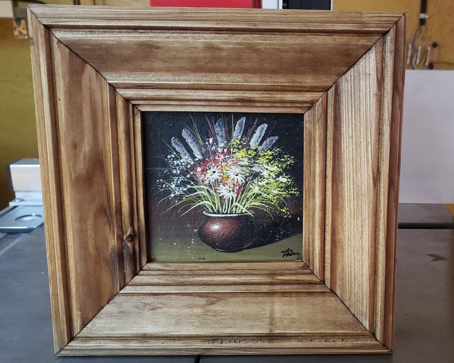

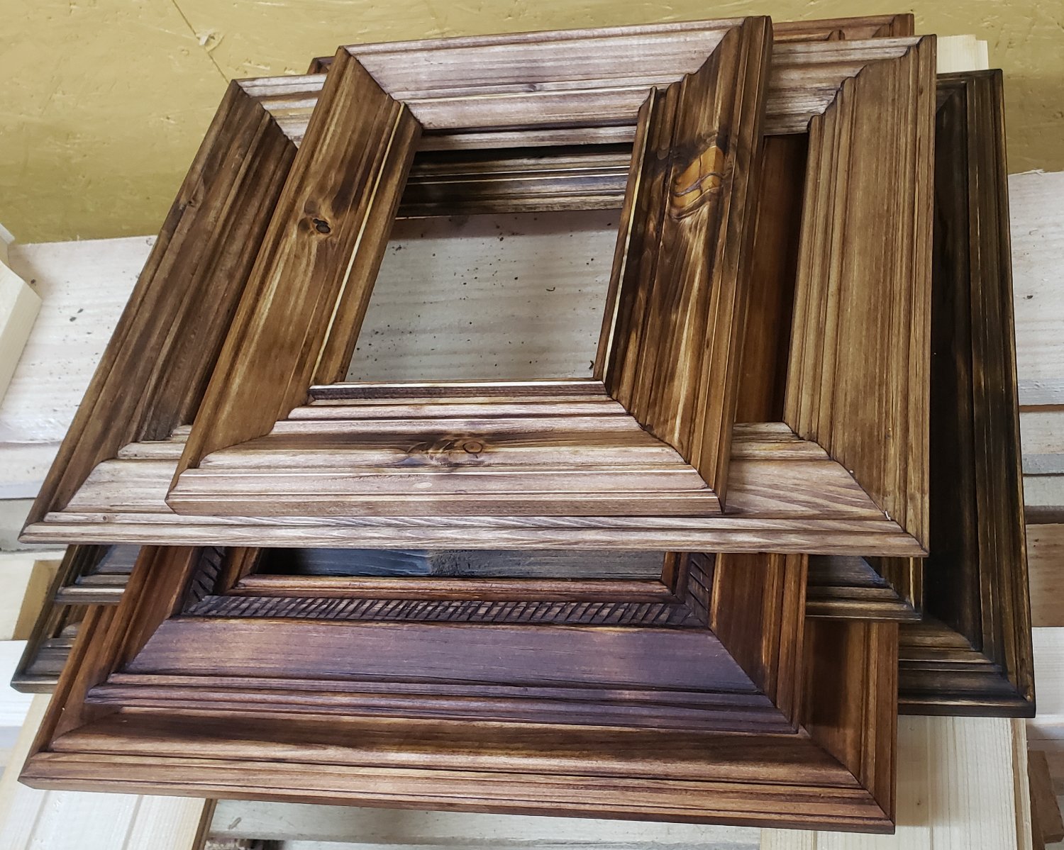

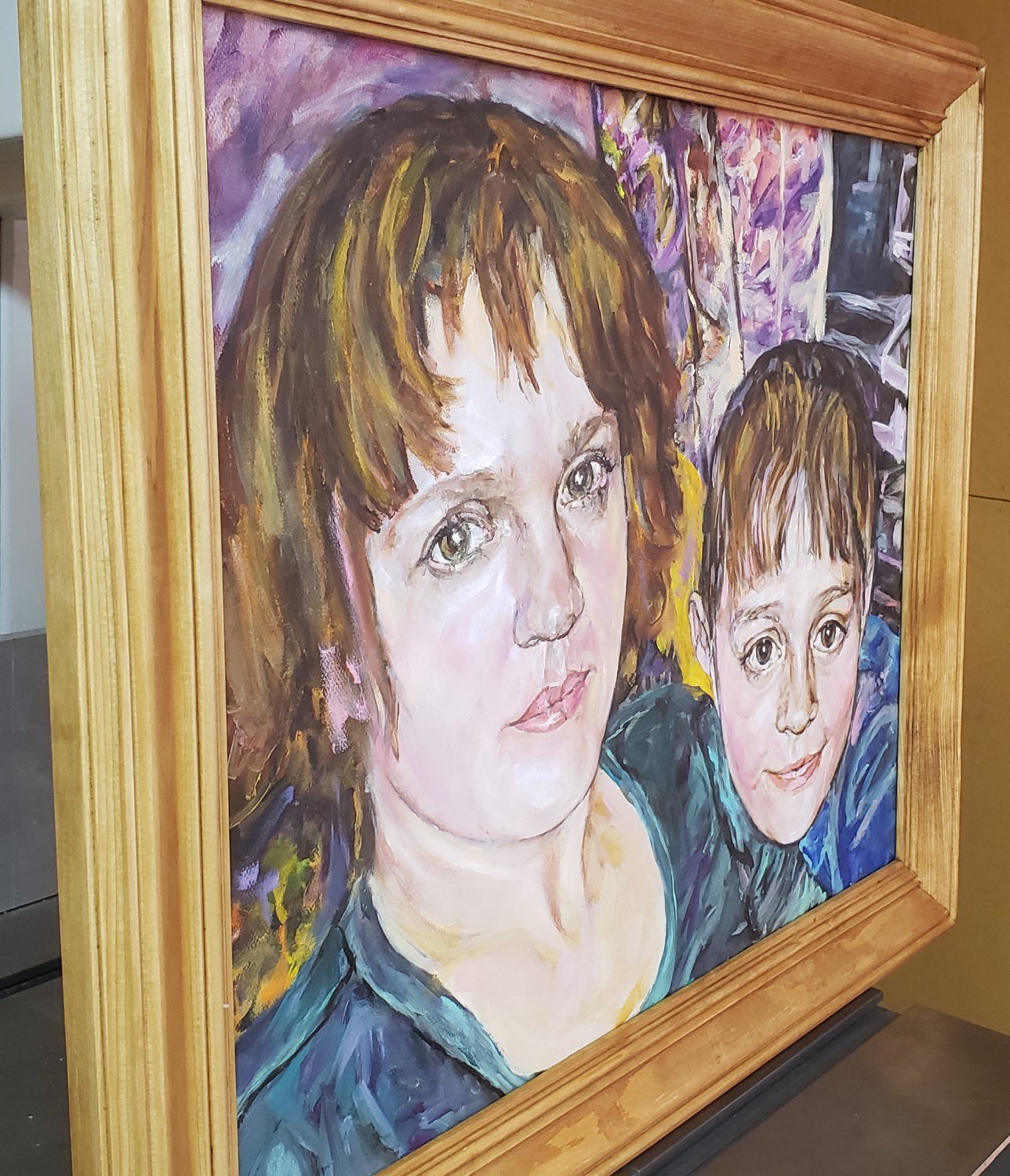

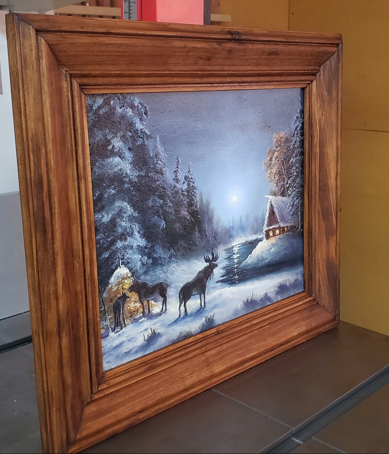

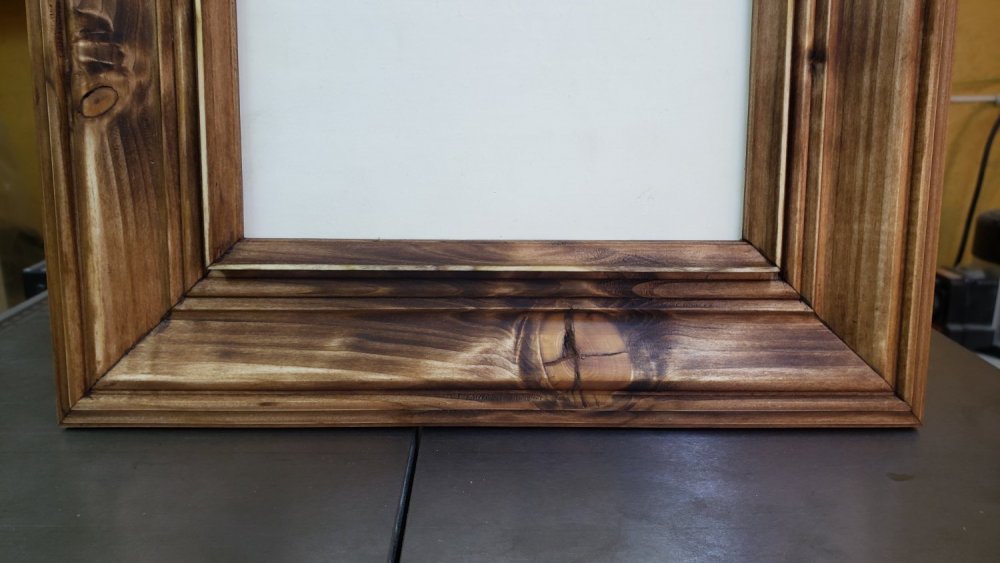

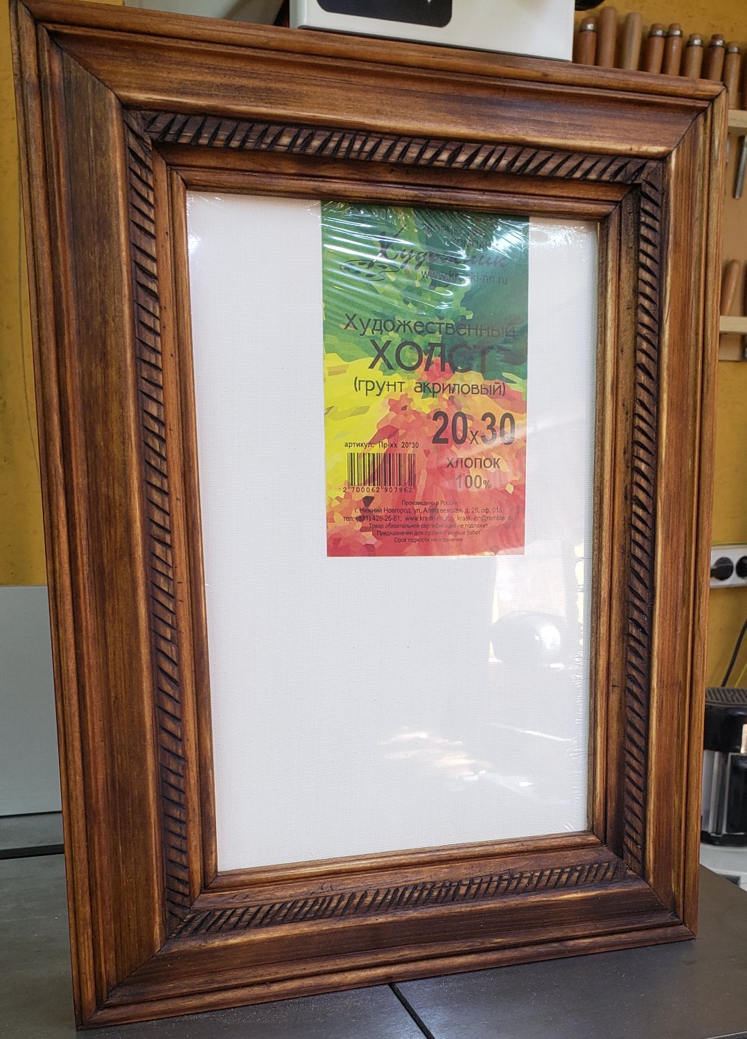

Определился, покрываю морилкой рамы, где требуется, в два слоя - более насыщенный тон, где следует потеплее, доп. марганец в помощь. Рама для портрета вообще чисто марганец в 2 слоя .

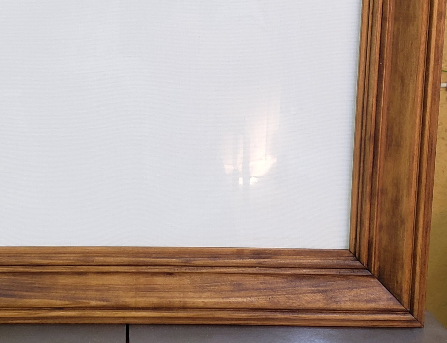

Далее сутки просушка и покрытие маслом с воском (на этот раз решил так) + одна рамка с декором под золото - краска каёмок, лак, второй раз каёмки, лак, третий
Общий итог такой:

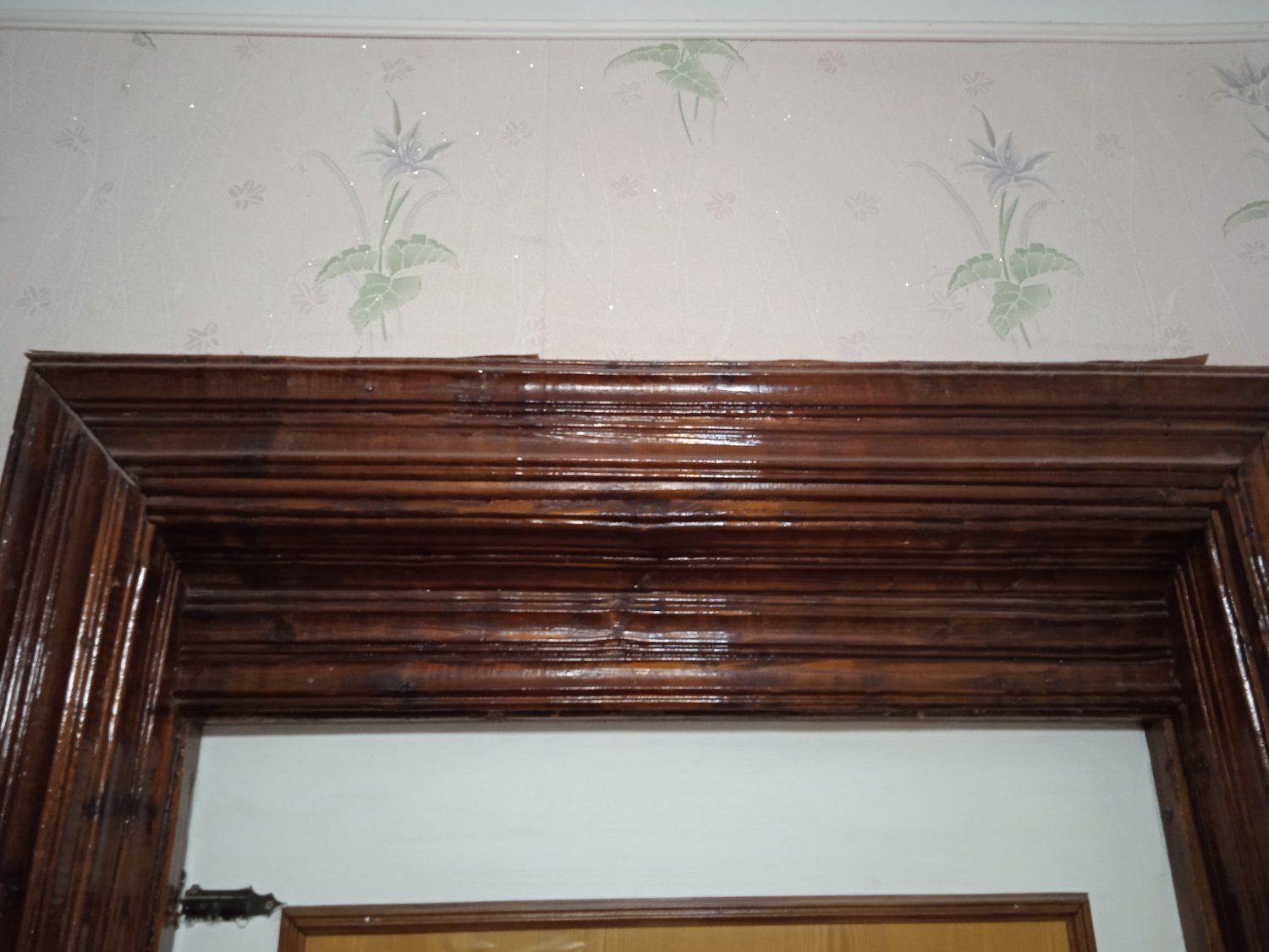

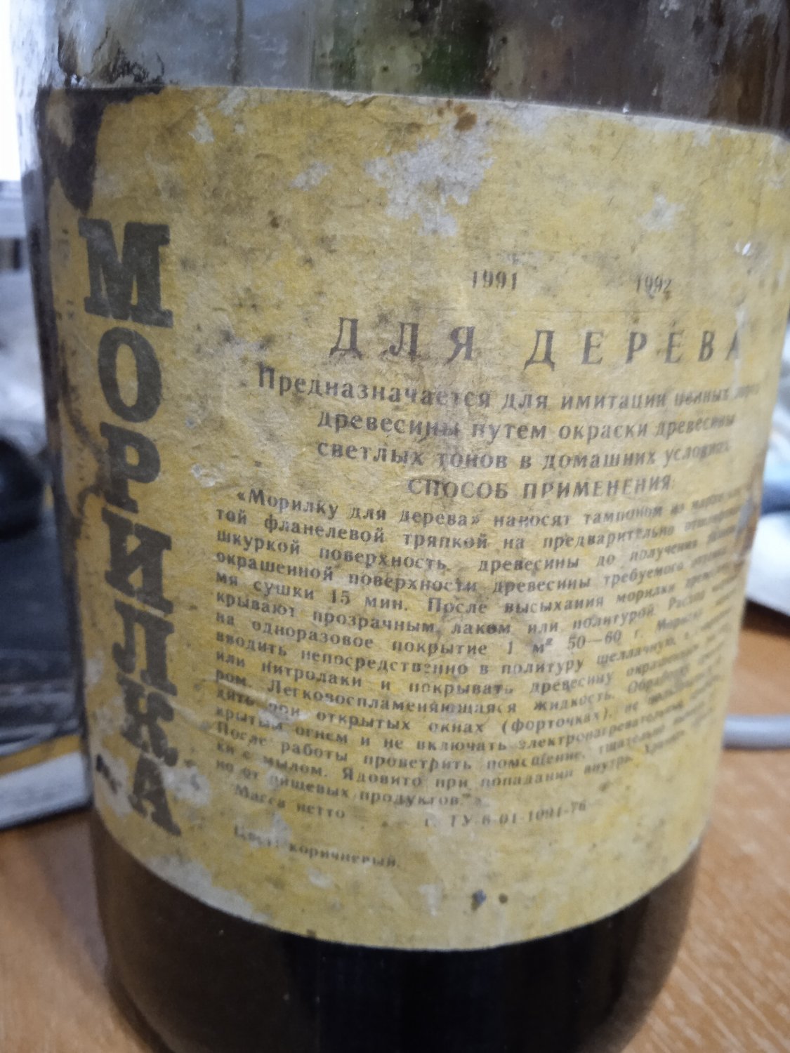

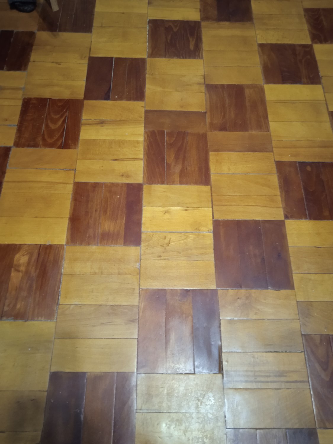

Тут столько подводных камней. Накупил кучу водных морилок. Сделал пробник на одной длинной доске (сосна) Через 5 лет выцвели. Купил на не водной (быстро сохнет) пытался сделать пробник на них-отстой на сосне. Просто сосна самый дешевый вариант. Немного осталось из советских очень неплохо. на фото паркет отбраковка больше 30 лет, покрыт советской морилкой. Насчет мешанины, если большие массивы то может не хватить. Как у Вени Ерофеева " Как все это тонко, как все это сложно" может не до словно. но смысл тот. У Федора Жильцова есть мастер класс, но там больше по шеллаку. Я работал по шеллаку, это долго и нудно, но красивей ничего не нашел.IMG_20260309_193512.thumb.jpg.ff18db78b7e348957eab67ee1cbcaee7.jpg
1 минуту назад, alex2203 сказал:
Выгорает всё, чистая вагонка, просто покрытая лаком, с годами желтеет и темнеет от солнечного света (30-40 лет), вагонка покрытая морилкой и поверх лаком - яхтовым или паркетным - не изменяет цвет до 25-30 лет.
Дерево, покрытое морилкой, но поверх ничем не защищённое (масло, лак) - выгорает за одно лето. Защищённое лаком или маслом не выгорает. Это про порошковые морилки, которые разводятся водой. В СССР на мебельных фабриках исключительно такие морилки и были!  Мебель не выгорала, даже при попадании прямых солнечных лучей. Лично более 45 лет пользую сухие морилки, ни разу ещё не подводили.
Тут еще такая фишка. Фото паркета это брак (тогда и этому был рад) Разные породы дерева, размеры, обработка, но там видно что две плашки как бы имеют цвет как под морилкой. Это натуральный цвет дерева которое было светлым, через несколько лет потемнело. Разное дерево со временем меняет цвет. Тут и попробуй угадай.
Да паркет покрыт лаком НЦ, 3 слоя, за все время не обновлялся, правда есть потертости.

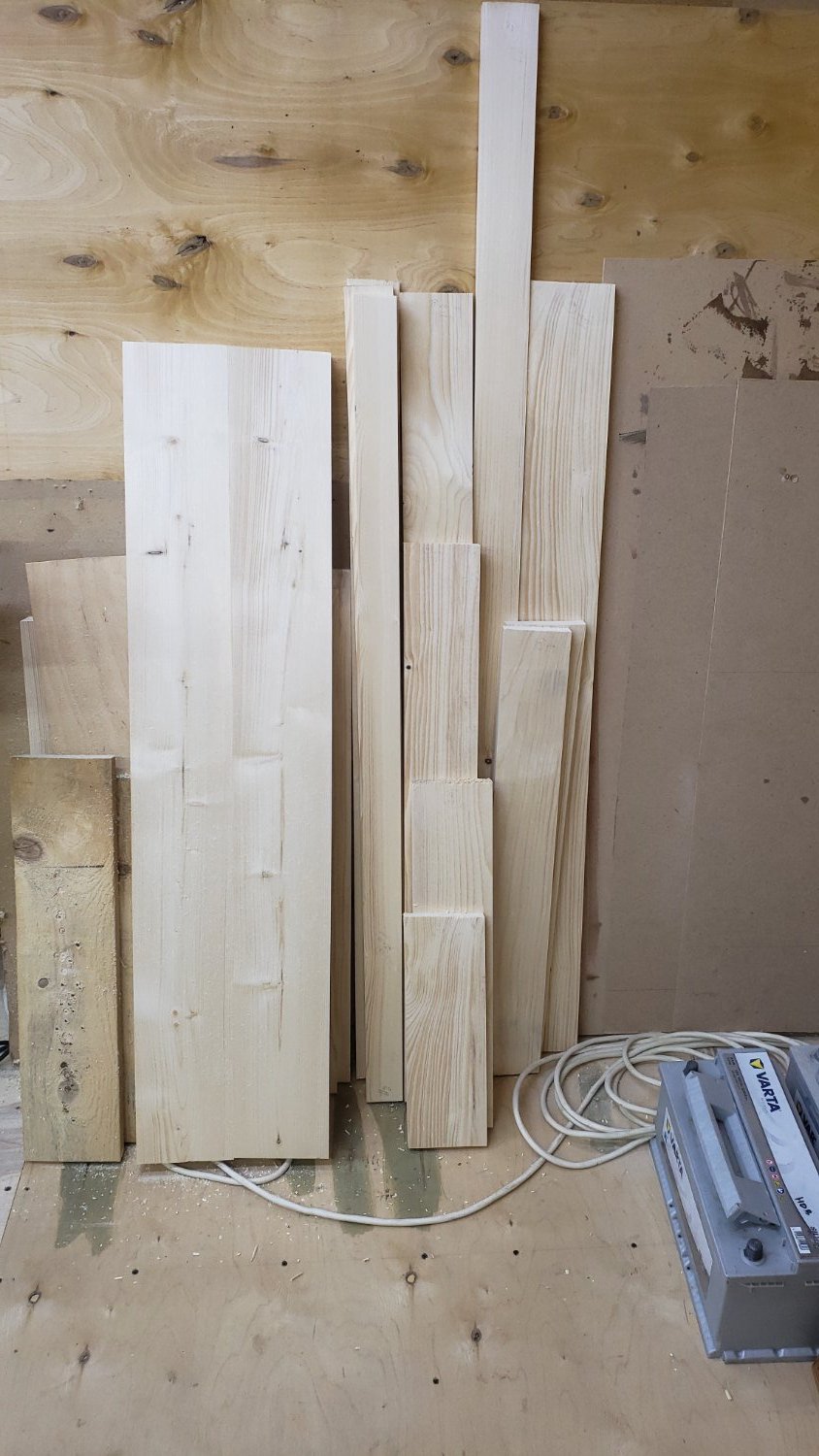

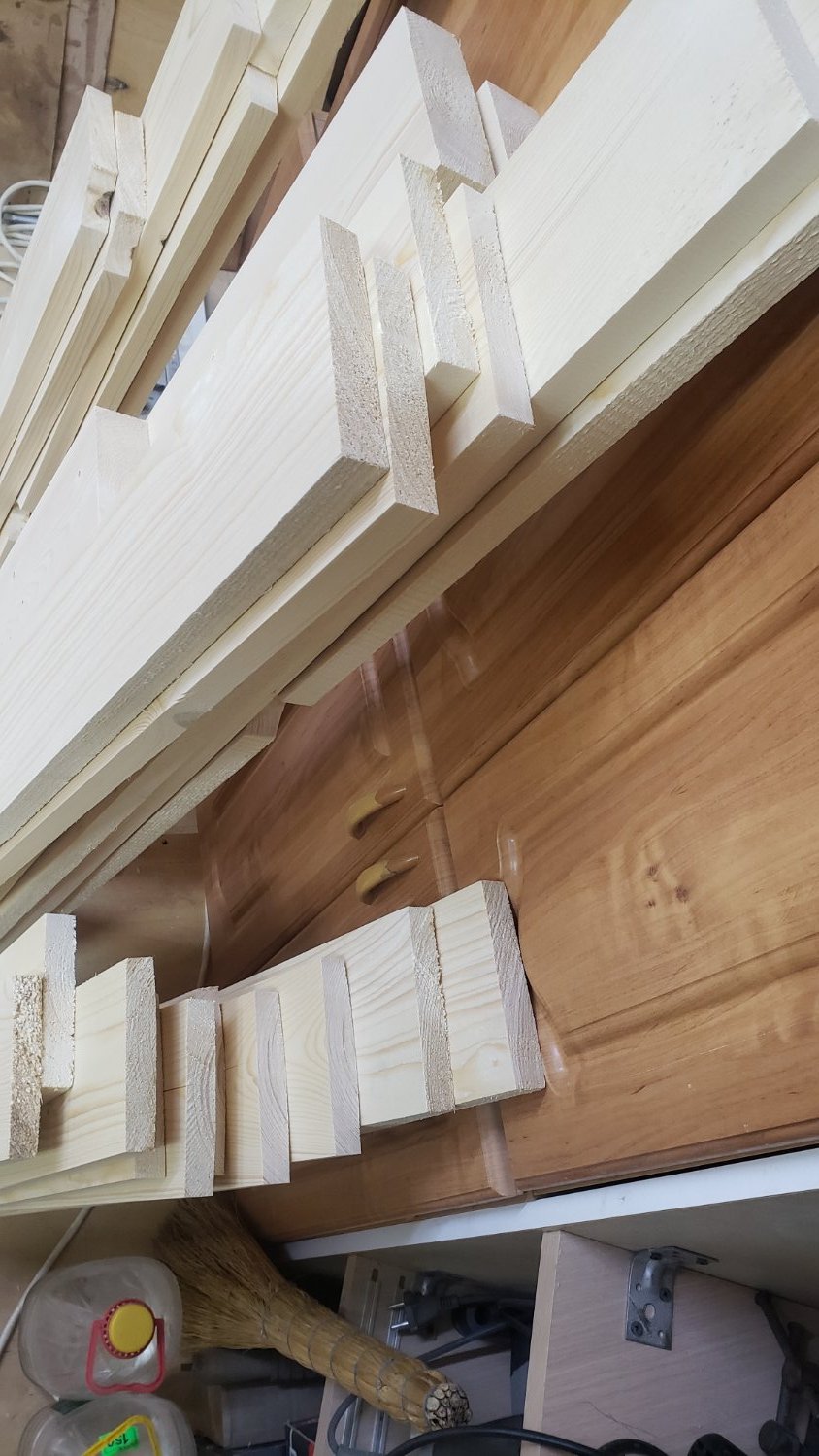

Зимний лес того года, досушивался в мастерской с сентября в начале января распустил на доски для задуманного изделия, грубо говоря сейчас середина марта, если бы материал был весна-лето и недосушен, доски закрутило бы в винт уже, так как двадцатка по ширине, а распил на 8-10-12см....
Ровнёхенькие стоят! Не в укладке через прокладки!
У меня потока производства нет. Беру что попадается. На фото есть досточки не все, орех бук, клен, дуб, ясень, абрикос, яблоня, но все малых количествах, на пару тройку корпусов. Был сильный ветер повалял деревья. Заготовил несколько чурок абрикос, орех и ясень. Зиму пролежали на улице под навесом. Китайский влагомер показал 12%, расколю и обработаю на досточки.
Ну у меня чурки короткие максимум 50 см, но на корпуса пойдет, и для мелких изделий тож.

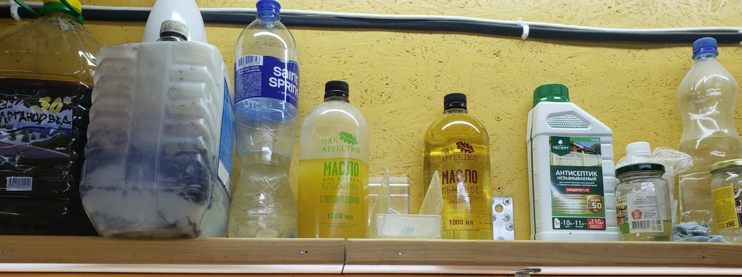

Кстати, я приобретаю исключительно порошок, обычно пакетики по 10гр, далее уже в зависимости от разведения водой получаешь разный по насыщенности цвет. Разводишь в 4х литровой баклажке 3-4 пакетика одного цвета на 1.2...2 литра (в рекомендациях 1 пакетик (10гр) идёт на 4..5 литра воды), затем уже отливаешь отдельно по 0.3...0.5 литра, разбавляешь дополнительно или сначала смешиваешь разные тона - пробник, далее разбавляешь и т.д.
Ну и разведённая марганцовка всегда в помощь, особенно если нужно из холодного тона получить более тёплый - и смешивать можно и просто поверх уже обработанной морилкой доске дополнительно пройтись раствором марганцовки.

Вот остатки былой роскоши, не выгорает, наносится легко (сразу за кисточкой не засыхает), там нет на этикетки типа венге или дуб антарктический, просто коричневый. Больше 30лет и нормально. Там  выкладывал раньше был паркет.      Сейчас фото обналичка делалась одновременно с паркетом, лак НЦ, выглядит сейчас не очень, но потем временам, в эру всего всеобщего дефицита. Обналичка делалась на станке, где был один нож с другой противовес. Зажимались двумя фланцами, вибрация ужасная, дерево сырая сосна, но надо было срочно переезжать с общаги с 3 детьми в квартиру.IMG_20260319_194646.thumb.jpg.4165c23372e862cb6355152b3adec98c.jpg
