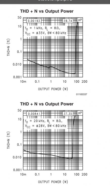

Рубеж это который на LM ?
Так она сама уже с единичной коррекцией. А к ней на входе фильтр RC приделан ,а еще опер , в петле все обрезано , по пояс. Половину деталей смело можно выкинуть. Хуже не будет. LM и сама неплоха.
