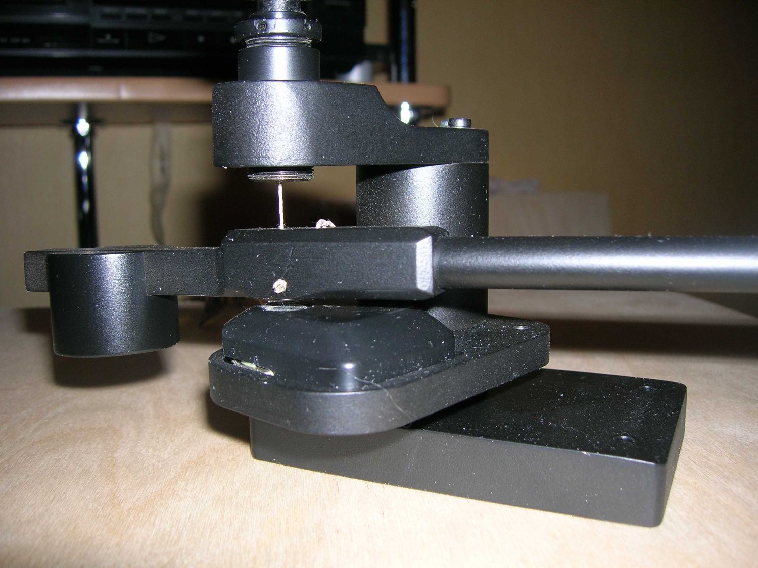

Так же в сети нашел 3 варианта основания
1 тонарм спереди сзади
2 насквозь
3 впереди, под противовес деталь опора тонарма сразу уходит
Видимо на вкус и цвет выбирать каждому свое

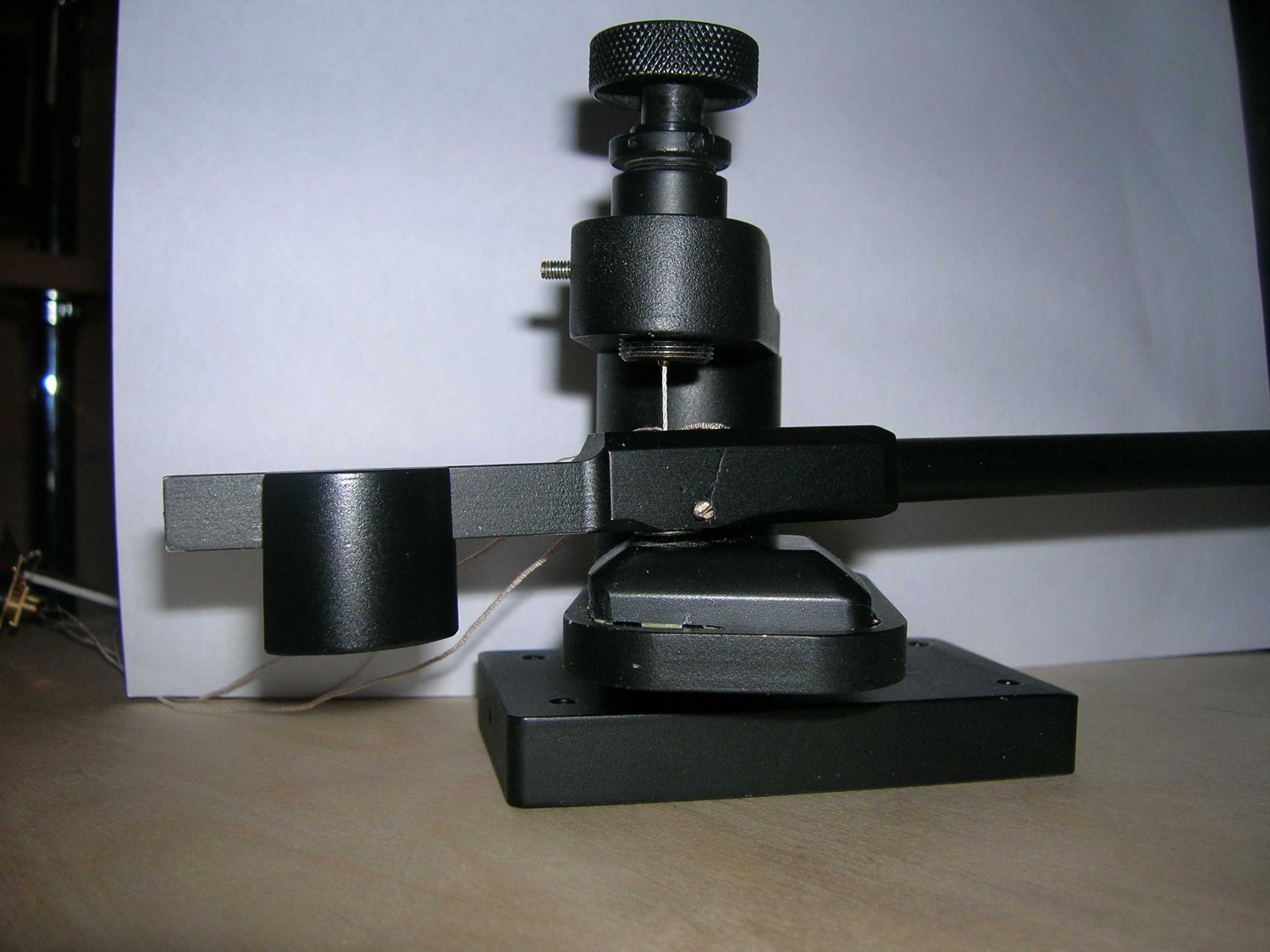

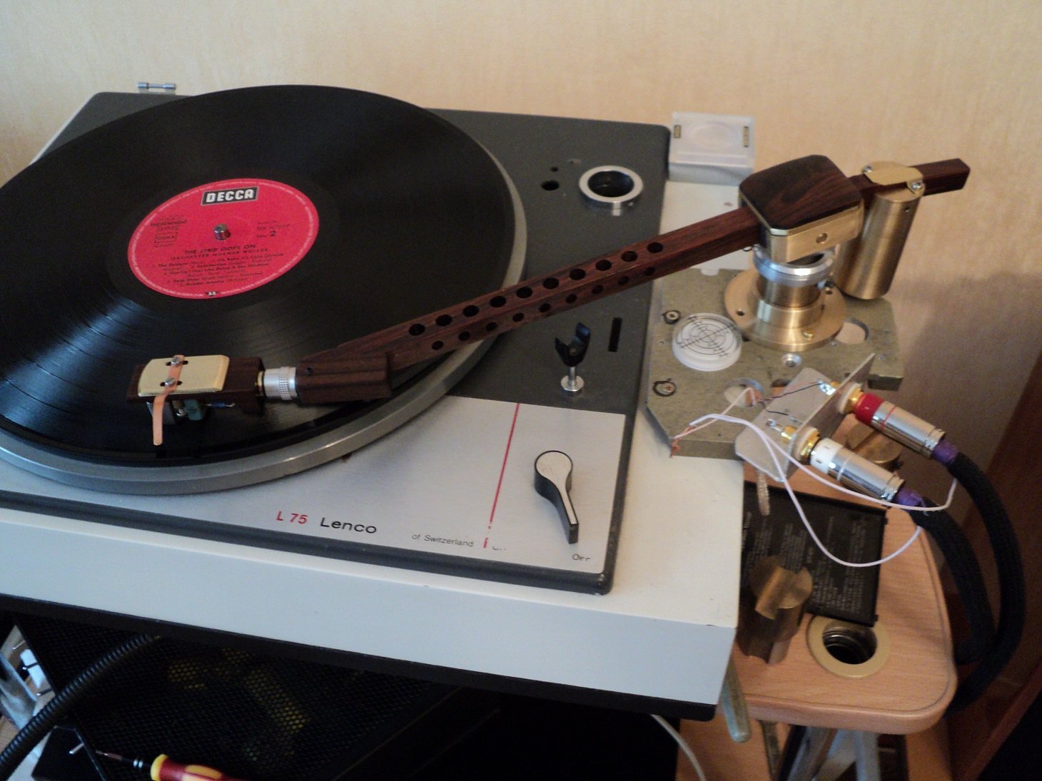

DSCN9952.thumb.jpg.52b7ba7ad393a1329a60c1c6aa5fd1c4.jpgDSCN9954(1).thumb.jpg.062e3e14ec2b54eca23fba24d341dab6.jpg
здесь видим у Василия смещен вниз центр противовеса от тонарма, видимо так лучше чтоб не былоб болтанки по азимуту..наверно

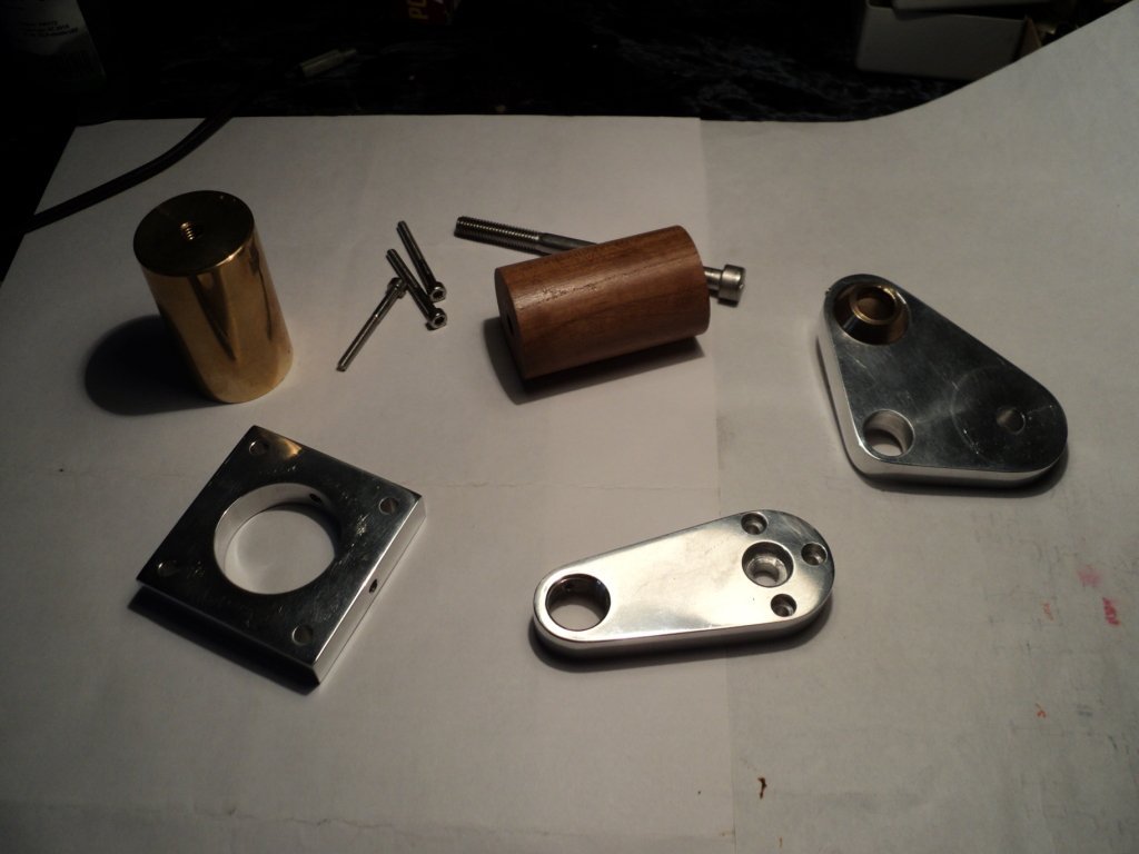

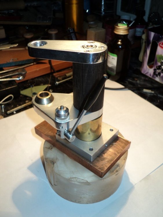

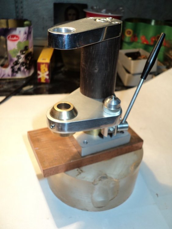

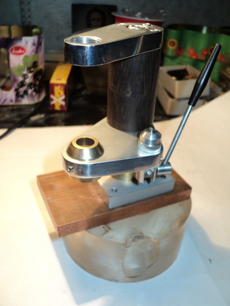

центральная стойка тоже с вариациями - палисандр,джакаранда и абрикос.Остальное,вроде, понятно по фото.
И еще верхний узел будет на резьбе, я постарался, от этого отойти, она вносит дополнительные отклонения,резьба должна быть сделана с достаточной точностью. Но это ваш проект и вы вправе делать как считаете нужным. (c) Михаил
здесь немного по-другому : нижняя платформа(с магнитом) имеет "свободу " перемещения в пределах 1 мм - т что всё продумано (с) Василий

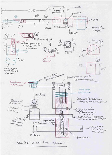

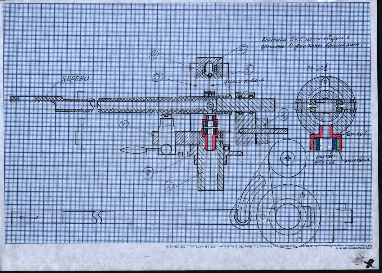

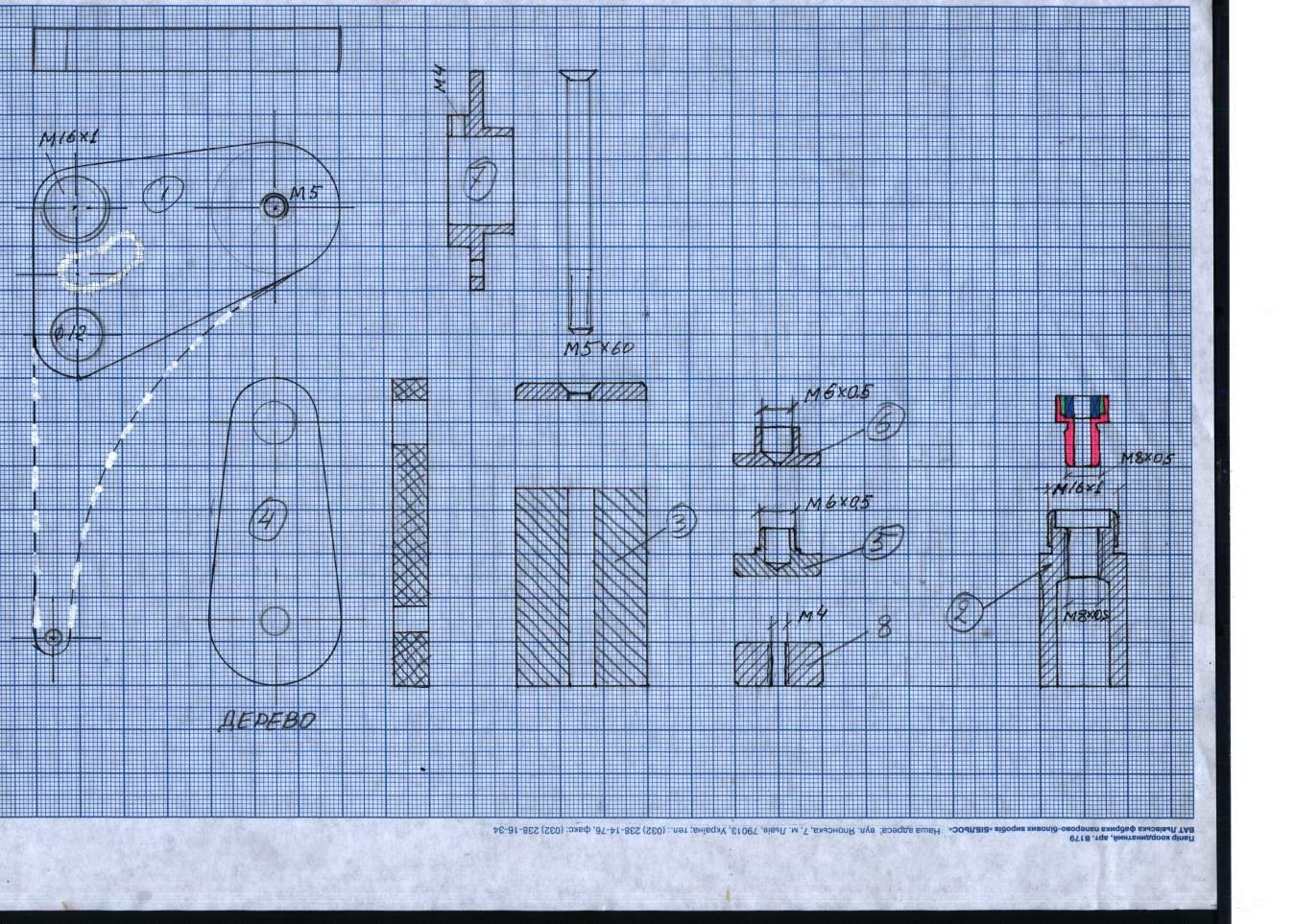

Там потом Эдуард подойдёт. Этот топит за Шредер. А так  - рукастый. И выложил чертежи на миллиметровке. Там с магнитами у него подругому
Я уснул и проснулся..сейчас выложу. Это вариант от какого то Василича
Это от Ealex. На первом фото как по мне лучше процесс натяжки

ПС набросок Василича показывает то же что и Василий делал, т.е
1) магнит ниже тонарма и с отверстием
2) регулировка депфирования отдельно от скручивания антис. нити.
3) Противовес демпфирован явно
4) остается выяснить про соосность магнитов, стоит ли заморачиватся , но как понял Василий делал нижню площадку которая двигает на 1мм в горизонте. Т,е надо. Но пока не понимаю что я буду этим добиваться и как это увидеть почувстовать.
5) регулировка VTA, без этого никак при настройке вообще системы этой, и даже не VTA, это потом , а подбор высоты в целом системы на начальной стадии
6) отвод провод до магнита
7) регулировка азимута
8)
Что я забыл, не учел, не понял?
Думаю можно начинать чертить чертежи для токаря , подбирать дизайн, материалы и пробовать собирать , настраивать, делать выводы и доделывать.

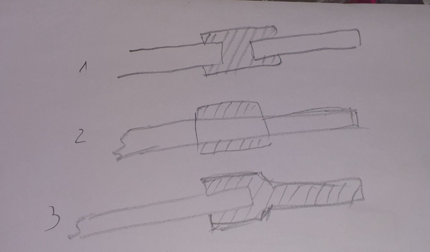

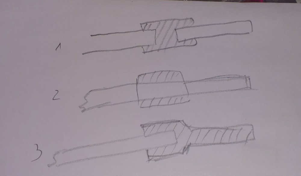

Есть кусок дуба, выдержанный. А что если сбоку в дубовой трубке насверлить отверстий.
И попробую просверлить с обоих сторон на сколько возможно и потом прорезать паз посередине, который соединит оба канала
не понял..что значит ниже тонарма, глядя на чертеж и где отверстие в магните
