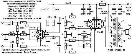

3 минуты назад, alexsan сказал:
Вот если в эту схему раскачивать лампой 6ф1п и в место гу-17 вставить 6р3с163161.jpg.cfe46508eeee5d8536e5be8c18d87367.jpg
Я по данной схеме делал унч, полностью рабочая классика, если делать замену 6Н23П, на 6Ф1П, то нужно будет использовать ФИ с разделенной нагрузкой, а так же пересмотреть номиналы Rk выходного каскада, ну и напряжение питания сделать больше
